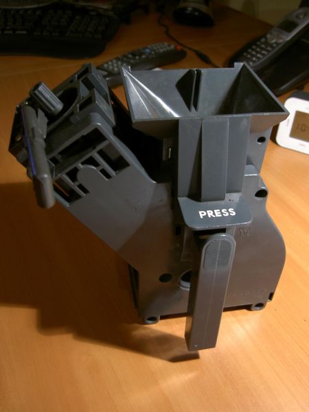

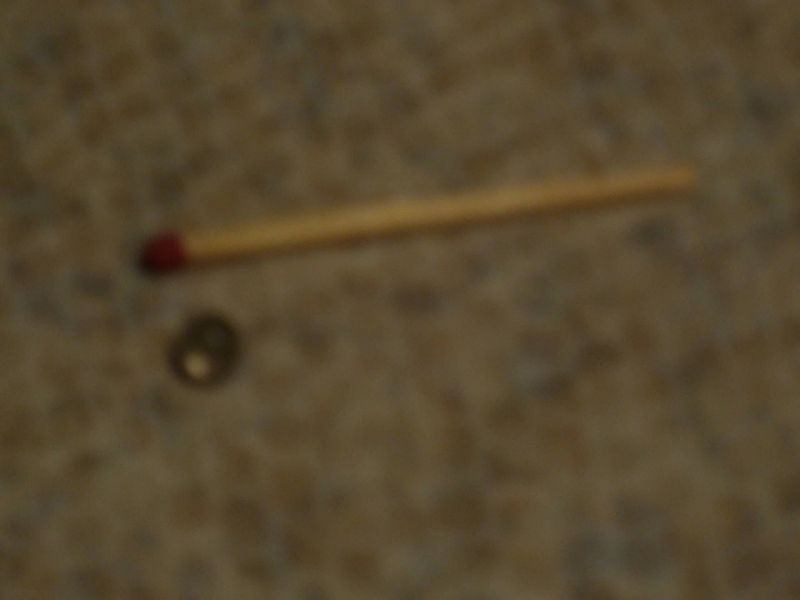

Перестала работать кофеварка, гарантия кончилась года 3 назад, разобрал выносной блок, полностью промыл, собрал. Откуда-то выпал шарик-горошина (3мм).
Помогите кто знает где он должен быть?
Пока собрал все без шарика. Машинка работает - варит кофе, дает пар - все как прежде :)
но оставшийся шарик напрягает - что он перекрывал?

Нужна фотография блока который Вы разбирали.

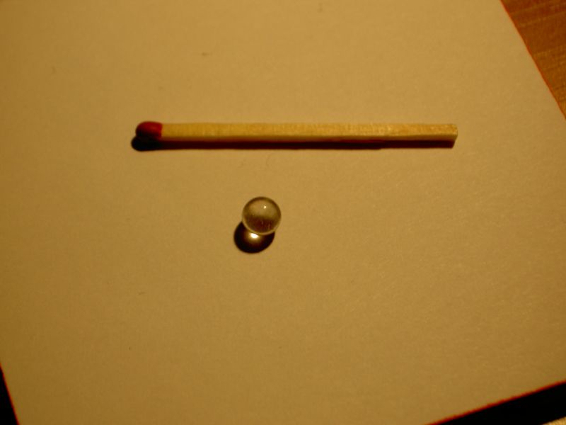

шарик ~3мм полупрозрачный пластик сделаю фото и выложу

А это не мог быть случайно попавшая в прибор гранула полуфабриката для литьевого термопластавтомата ?

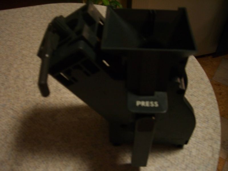

общий вид блока - http://sharepix.ru/9607wd22/ шарик (рядом спичка) - http://sharepix.ru/9608nl22/

welder88 написал : шарик (рядом спичка)
Эх,рука дрогнула,шарик размазан.

фотки слепые ...
23.01.2008 в 09:27:48
Ну и что, что фотки нечеткие - все же понятно - размер шарика, какой блок... Если Вы знаете откуда шарик - напишите, пожалуйста. Заранее - спасибо :)

25.01.2008 в 10:38:21
Этот шарик предназначен для создания давления в рабочем блоке.
Он должен находится перед пружиной в том месте где из блока выходит "кофесливная трубка".
