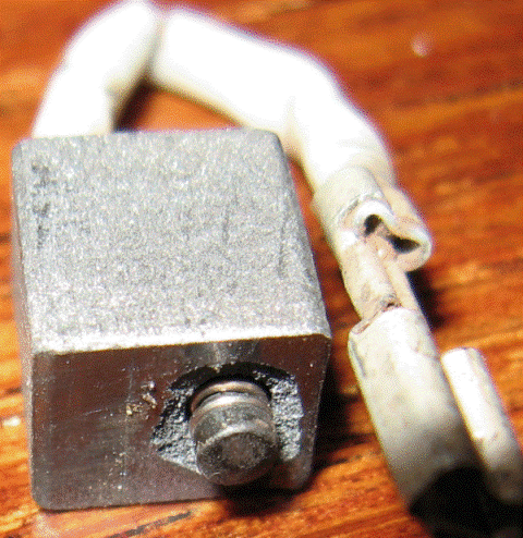

http://foto.mail.ru/mail/modelmex/36/Отлично отработала три сезона косилка ROTEK 34.Пора и профилактику зделать.:cool: Износ вала под нижним подшипником 0.08 мм:eek: и пришлось заменить верхний подшипник.Верхний подшипник залит в корпус опоры .:a Пришлось заниматься модернизацией.В целом косилкой доволен.:applause:

А сколько раз вы меняли щетки на двигателе?

ремзон Ни разу! "Задумался" - а ведь наверное надо проверить.

В продуманных двигателях ,при полной выработке ,щётка зависает и движок останавливается.В других в ход идёт пружина и колектору кердык.

"Умная щетка". Прикол одним словом, о таких слышал, но вот сегодня шлифовал УШМ в ней легкий щелчок и отключилась, когда разобрал, то увидел что щетка сама попросилась на замену.
Т.Е. в ней пружинка с маленькой опорой из диэлектрика, когда щетка стирается до этого уровня происходит отталкивание и выключение.
