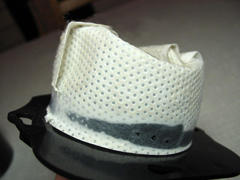

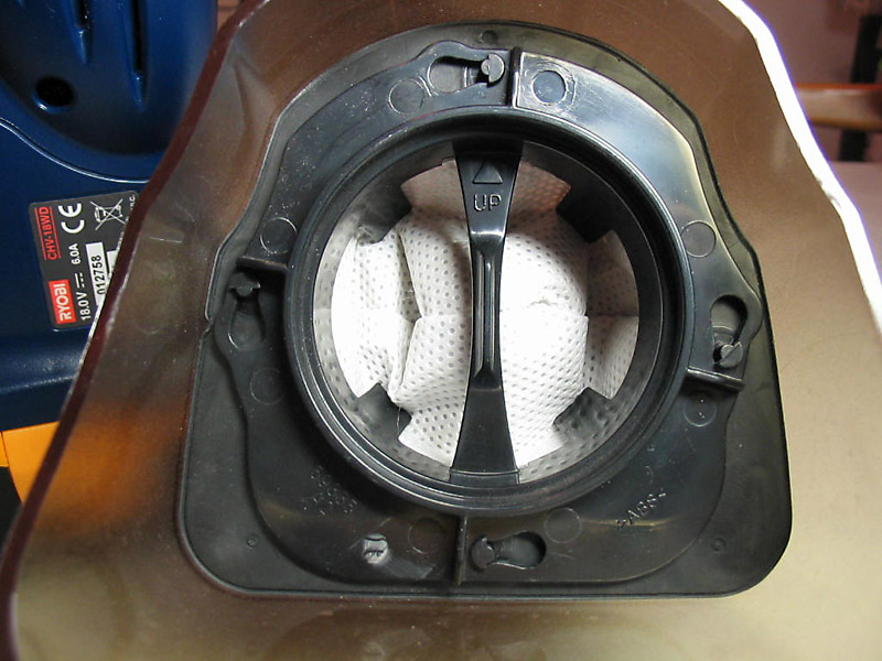

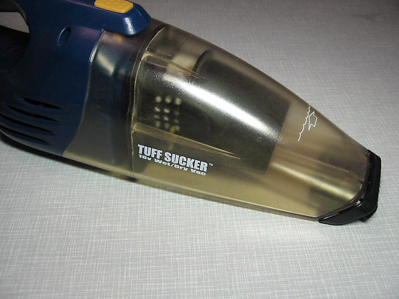

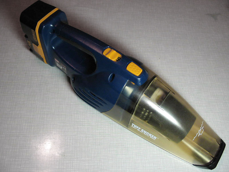

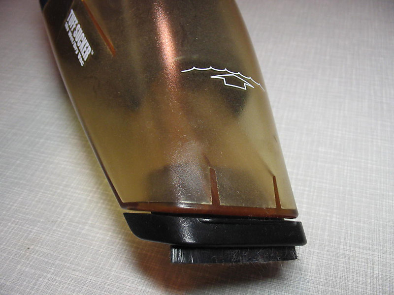

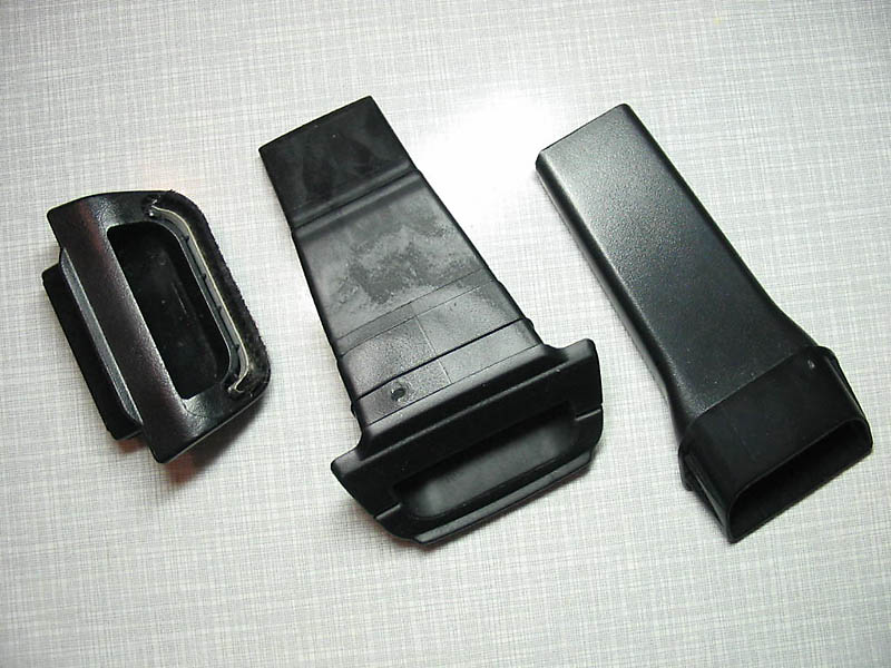

Выкладываю давно обещанные картинки пылесоса и его мусоросборника (сорри за задержку, не было времени). Мусоросборник - типичный для ручных пылесосов. На последней картинке показаны три насадки, идущие в комплекте.
Поскольку прибор все время работает в режиме вкл/выкл, мне до сих пор так не удалось установить точное время его непрерывной работы от одной батареи :). Приблизительно - минут 15. Двух батарей мне хватает на то, чтобы без особого фанатизма и спешки пропылесосить салон и багажник 10-ки.
К сожалению в машине ручной пылесос - не самая удобная штука. С насадкой-удлинителем вся конструкция получается слишком неповоротливой, чтобы легко подлезать ею в многочисленные труднодоступные места. Да и сила всасывания переносного устройства невелика. Вынужден признать, что обычный сетевой пылесос с гибким шлангом и 30м удлинителем для автомобиля по-прежнему остается вне конкуренции :) Зато дома ситуация совсем иная. Пылесосик этот стал одной из любимых забав и время от времени с удовольствием хватается кем-нибудь из домочадцев для устранения мелких безобразий (пока никто не видел). С нескрываемой неприязнью к устройству относится только кошка :)
Из насадок прижилась одна - короткая, со щеткой, хотя до доработки ее крепления руки у меня так и не дошли. Немного модернизировал внутренний черный водозащитный кожух, просверлив в нем ряд дополнительных отверстий (видно на 2-й картинке). Теперь мусоросборник справляется с гораздо большим количеством мусора без ухудшения силы всасывания. А жидкости все равно никто им не собирает, бо жалко малыша ;)

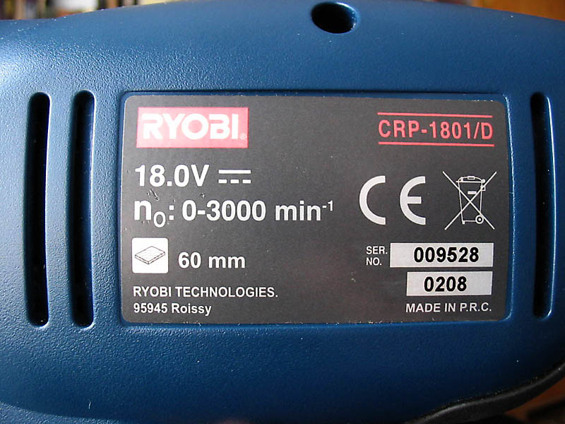

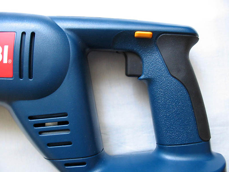

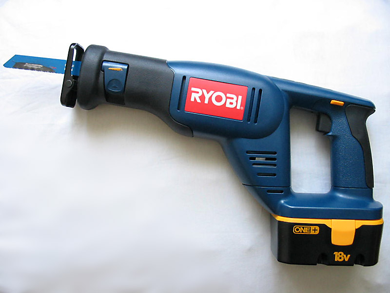

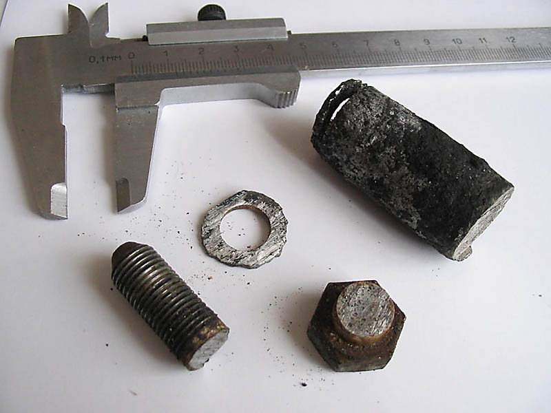

Итак, в неравном бою сабельной пилы CRP-1801/D с сайлентблоком победила... Кто сказал - "дружба"?.. ;)

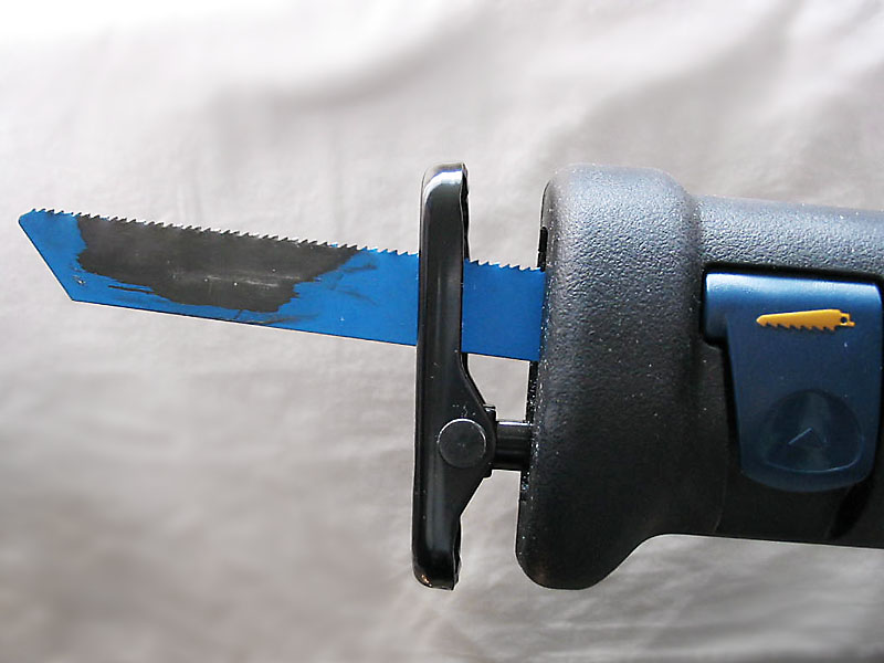

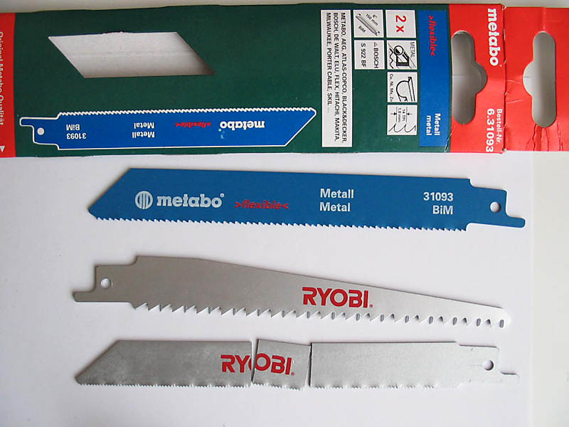

Все произошло во дворе на глазах у изумленных прохожих. Для демонтажа заднего амортизатора была выпилена с двух сторон дюралевая втулка сайлентблока с прикипевшим стальным болтом М12 внутри. На работу потребовалось примерно 15 минут, причем сам процесс пиления занял какие-то секунды, а остальное время ушло на подрезание ножом резины (с нею пилка горела) и прицеливание. Пилу держал на вытянутых руках. Место реза поливал ВД-шкой. На свой страх и риск использовал пилку metabo 31093 для цветмета с шагом 1.8 мм и агрессивной заточкой. Других в магазине не оказалось, времени на поиски не было, а родную пилку ryobi с шагом 1мм, приложенную в комплекте, я сломал неосторожным обращением, даже не успев попробовать в деле.
По результатам проделанной работы могу сказать лишь одно: аккумуляторная сабельная пила должна быть номерной, продаваться по предъявлению справки "не привлекался" и подлежать регистрации в правоохранительных органах ;). Замки и двери перед такими устройствами теряют всякий смысл...
Итак, выявленные достоинства: -Цена вопроса (я бы сказал - смехотворная - 2300р) :) -Качественное исполнение. -Хорошая эргономика. -Малошумность и умеренная вибрация. -Возможность установки пилки зубьями вверх.

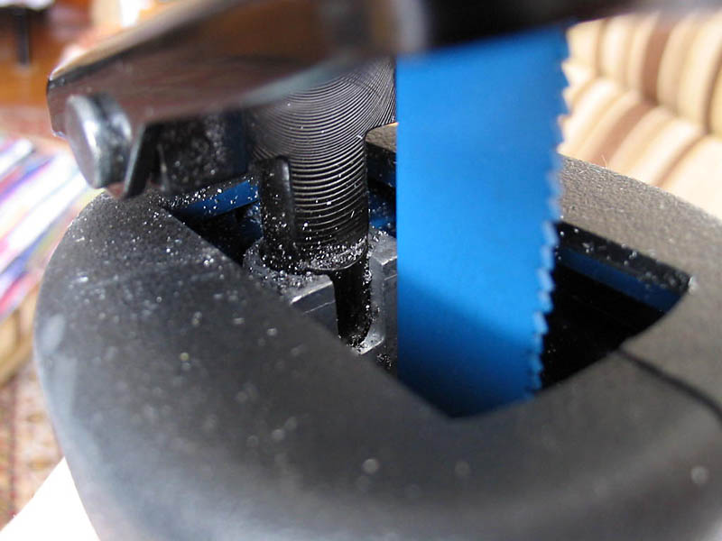

Обнаруженные недостатки: -Отсутствие на зеве защитного экрана. Внутрь ствола с удовольствием летят опилки, и выгребать их оттуда крайне затруднительно (см. картинку №6). При желании нехитрый экран с прорезью для пилки можно придумать и изготовить самостоятельно, но было бы неплохо сразу включить его в комплект поставки - деталь копеечная. -Резкий скачок оборотов на последнем миллиметре хода кнопки.

Jar написал : а родную пилку ryobi с шагом 1мм, приложенную в комплекте, я сломал неосторожным обращением, даже не успев попробовать в деле.
Судя по фото, родная пилка ryobi закалена целиком, как старые советские полотна для ножевки по металлу... У хороших пилок закалена только режущая часть...

Jar написал : Обнаруженные недостатки: -Отсутствие на зеве защитного экрана.
Этот узел у сабель необслуживаемый, экран не нужен. А опилки... перевернул и вытряхнул. Хорошие пилки у Боша, Вольта и Милуоки, и по ассортименту и по качеству. Родная пилка видать была наглядным пособием. :)

Alex___dr написал : Судя по фото, родная пилка ryobi закалена целиком, как старые советские полотна для ножевки по металлу... У хороших пилок закалена только режущая часть...
+1
У меня остались пилки (штук 10), которые шли в комплекте с подарочным лобзиком - по металлу пилки полное барахло: садятся моментально. Пилки по дереву не пробовал.
