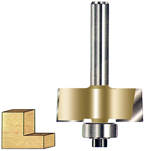

Добрый день! Подскажите пожалуйста, существуют ли в природе такие вот фальцевые кромочные фрезы:

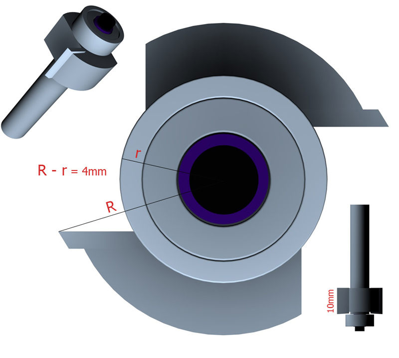

Когда-то давненько тоже была нужда во фрезе с малым выходом режущей части, не нашёл в "природе". Бывают у СМТ такие с набором подшипников разного диаметра, но набор посчитал дороговатым и просто приобрёл подшипничек подходящий мне и заказал у токаря посадочный переходничёк и всё нормально фурычит. Делал двери с криволинейной накладной калёвкой.

Типа того
