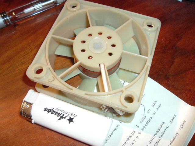

кабельщик написал : Еще замечал такую вещь... На выходе из вентилятора воздушные потоки направлены больше в стороны, чем прямо по оси.
Про влияние ступицы выше писАл, еще и дефлекторы направляющие кое-где ставят. Самые хорошие "осевые" имеют на входе и выходе контрпеллер и спрямитель. Чтобы оба были, в бытовухе не видел, а вот первый частенько есть - вместо спиц движок держит.
Ан-162 написал : Ребра длиннющие и тонкие. Половина их длинны (дальняя от основания) практически не работает - только лишний вес.
Формой не блещут, верно. Что о высоте - под принудительный обдув так и делают.
Ан-162 написал : Слушатель называет ее ступицей. Я не знаю - как правильно
В конкретном применении не уверен, но у гребных винтов это точно ступица, плавали - знаем :) Вот, тоже припас для наладонника. ТС7063.Н002. Конденсаторный 220В 15Вт 2600об/м 70м3/ч 32х88х92 0,25кг 5...60С. В маге 195рэ

Слушатель написал : тоже припас
В данном экземпляре контрпеллер на входе, если не ошибся?

кабельщик написал : В данном экземпляре контрпеллер на входе, если не ошибся?
Верно, он чуть подкручивает навстречу лопастям - эффективность растет.

Слушатель написал : Вот, тоже припас для наладонника. ТС7063.Н002.
Узнаю родимого. Много изделий вернулось по таким вентиляторам...

Слушатель написал : Не вижу, (вентилятор)
Сейчас выложу.
