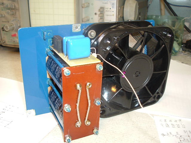

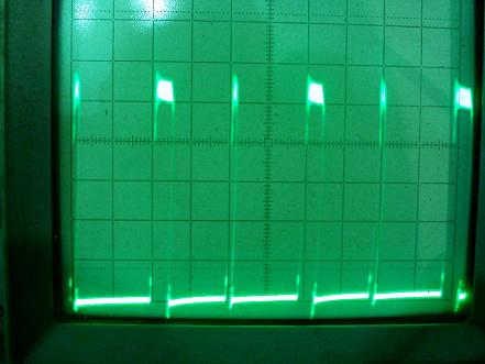

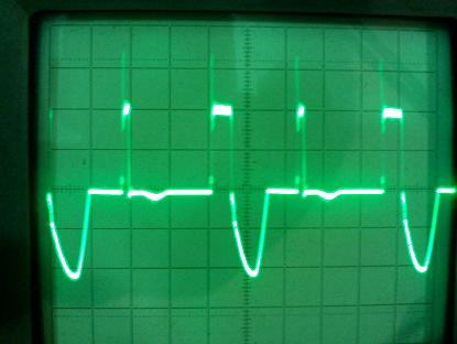

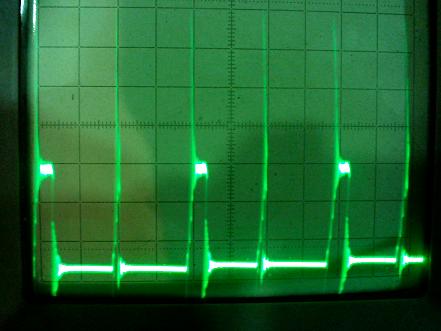

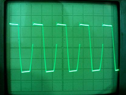

Выкладываю общ вид вентилятора, чтоб оценить величину ступицы и клечко, парочку которых надо бы одеть на сварные провода. Дальше осциллограммы с Гусми. Под нагрузкой - все на 50А 12в.

Ан-162 написал : Дальше осциллограммы с Гусми.
Только не обращайте внимания на искажения в правом нижнем углу. Эт я резисторы коррекции геом. искажений крутнул, а лучше пока не получилось, только хуже. Это процесс долгий и кропотливый - их штук 6 или 7 в двухлучевике и все взаимосвязаны. :(

Ан-162 написал : Выкладываю общ вид вентилятора, чтоб оценить величину ступицы
Это не ступица, это СТУПИЦА. Ее надо учитывать при компоновке. Но лопасти финтовые - за шум боролись. Еще в первом аппарате думал, может теперь сделаю - ежели на ступицу одеть обтекатель, поток раньше схлопываться будет и станет равномернее.

Ан-162 написал : Дальше осциллограммы с Гусми. Под нагрузкой - все на 50А 12в.
И что это? как понимать? это с тт?

Слушатель написал : Это не ступица, это СТУПИЦА. Ее надо учитывать при компоновке.
Что теперь учитывать - он скомпонован уже. :( Между ним и радиатором зазор ок. 1 см. Что тут поделаешь? Я думаю надо влепить туда .... как это ... спрямители что ли ... потока. А то у меня только пластиночки вокруг вентилятора так как вентилятор больше, чем окно "тоннеля".
