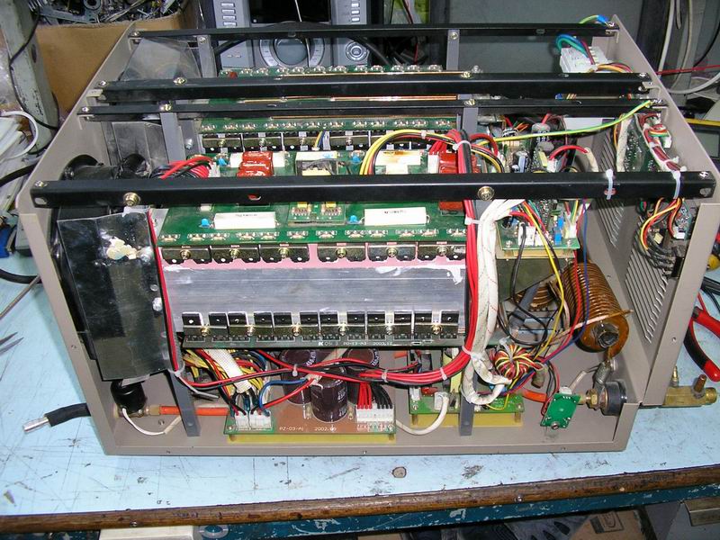

oleg70 написал : 250*1.41=352.5 вольт на конденсаторах на хх. Должно работать, да и народ говорит, что пашет нормально. Но я бы не ставил. Из вредности. Яж не китаец. И вообще, моё мнение такое: Аппарат с 2 мя баянами по 3 ирфп360 - говняный аппарат. Там фсё на грани фола
Да и я о том же - я бы тоже не ставил. Из личного опыта знаю, что такой запас(350\400) приемлем лишь в одном случае: транзисторы не более чем теплые, токи не более трети номинальных. Иначе - ускоренный (к примеру, не за 10 лет непрер. экспл., а за 7 месяцев) выход из строя. Правда, это о наших транзисторах. О импортных ничего не могу на этот счет сказать, потому у народа и спрашиваю. И еще ведь выбросы на фронтах не учтены.
Поправочка: "Аппарат с 4 мя баянами по 3 ирфп360" - (новое мнение?)

Eсли ты спрашиваешь по поводу - заменить 2sk на ирфп - моё мнение я уже озвучивал. Если для создания нового аппарата- Полевики имеют приемущества перед айжебитами только на высоких частотах, >50-60 кгц.( Имеются ввиду недорогие , доступные приборы). Поднимая частоту - мы физически имеем небольшое уменьшение обьёма трансформатора, и дросселя. Обьём устройства в целом праптически не уменьшается. А проблем прибавляется. Помнишь , пару страниц назад я описывал подьём частоты до 100 кгц? Диод размагничивающий пумкнул,забрав с собой баян. По хорошему в том случае - надо карбидокремневые диоды ставить,- а они знаешь скока стоют? Одноплатная конструкция, смд монтаж, трансик планарный- красота,-ты такое сможешь? По этому, частота 30-40 кгц, и айжебиты. Не надо баяны полевиков вообще.
10.08.2007 в 12:30:59
oleg70 написал : По этому, частота 30-40 кгц, и айжебиты. Не надо баяны полевиков вообще.
Внял, спасибо. А какие лучше айжебиты?
Так упорно хотел 460 вместо 2ск потому что хочу умощнить до 200А аппаратик, пусть даже при этом и будет ПВ 30%. Причины две:

Клим получил на баянах из пяти 460 240А. Сварка давно эксплуатируется. Чем она вам не подходит?

Вы видели как Клим на балласте получал 240 ампер на 30 вольт?
При этом ток через 1 транзистор -16 ампер. Мощность от потерь проводимости на один корпус будет
ватт 50.При темп. кристалла 100гр.А ещё потери переключения. Такой аппарат на балласте и минуты непроживёт.

Так што я расцениваю это все как казки, пока реальных фоток не будет с 240 ампер и 30 вольт. Тем более что простой подсчет по теплу и заполнению с его ктр 3 дает весьма хреновую картинку.

Оптимизм от того, что доработать готовый вд проще, чем делать с нуля. Каждый меряет под свои сети, у меня 200А - не проблема, в чем убедился 15 минут назад(купил переменник, дали ставить, поставил, только что испытывал на 200А - все нормально, но шкалу не проверял, взял шунт на 200А, фотик и иду щупать частоту, форму в затворах и честность шкалы). Ощущения - есть там около 200А : специально с разгону шлепаю черверкой раз 5 по железке, чтоб залип - ни разу не получилось получить к.з.! Бил сильно, без скидок. Сам удивился. Неубиваемость на запасе (в электроной части) основывается (тепловые режимы туда входят), все остальное - лакировка и др. это важный но следующий этап работы на неубиваемость. Либо мы о разном говорим.

А сказки про некие уфологические гаражи в которых 250 ампер - не проблема, туту постоянно возникают. 180 тянет с 28 вольтами, но в основном по утрам рана, когда дрыхнут все. А все что выше - уже начинается падение напруги. Ток растет, а напруги нету. В общем дич. И это при моей сети, которая пожалуй лучшая в округе. А ты попробуй с БУ RА скрестить фиксача ? Мне кажется что ты прав в чем то насчет ентого БУ, и он не самая последняя ботва. Просто нада разобраться с ним по нормальному. Если б он мне попался ранее того как я за процики взялся, то точно попробовал бы его. Но вот чип какой то редкий ( или древний). Никак мне не попадался. Или плохо искал :)
