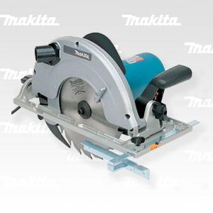

А с Макитой 5903 RK кто-нибудь имел дело и подойдет ли она для качественного распила ЛДСП. Пока остановил свой выбор на ней стоит не сильно дорог около 8500р. Можно ли за эти деньги приобрести что-то получше?
Вот кое что из ее характеристик:
Мощный двигатель 2000 ВТ
Фиксация вала для замены диска
Точная регулировка глубины пропила
Прочная увеличенная опорная плита из литого алюминия для особо точных работ
Ограничение пускового тока
Диаметр диска/посадочное отверстие 235х30 мм
Число оборотов в режиме холостого хода 4500 об/мин
Глубина пропила при 90 град 85 мм
Глубина пропила при 45 град 64 мм
Комплект поставки
Хуже ли она Макиты SP6000?????:help

Для распила ЛДСП? Конечно, и несравнимо :) Утверждаю, даже не держа в руках 6000 - просто по определению :) 5903 - это здоровенная тяжелая пила для строительно-монтажных работ, задача которой - отчекрыжить ксок бруса, распустить неподъемную доску и т.п. Для раскроя ЛДСП нужна паркетка (о форматнике с подрезкой пока забываем) с соответсвтующим диском, способная обеспечить очень точное позиционирование диска относительно заготовки.
За указанные деньги безусловно намного лучшим вариантом будет Бошевская 55-я с шиной.

Как раз Макита 5903 RK это и умеет как заверяет производитель. И шину к ней можна приобрести отдельно также как и для боша. И все таки размер диска 235 а не 160 что думаю лучше сказывается на качестве распила, или ошибаюсь подскажите?????? Диск хочу приобрести 235*30 на 60 зубов по ламинату

Alexandr5 написал : И все таки размер диска 235 а не 160 что думаю лучше сказывается на качестве распила, или ошибаюсь подскажите??????
От диаметра диска зависит только максимальная глубина пропила.
Alexandr5 написал : Диск хочу приобрести 235*30 на 60 зубов по ламинату
ИМХО, пилу надо подбирать под конкретные задачи. Для ламината, ЛДСП достаточно 160мм: глубина реза 55мм - куда больше? Поэтому полностью согласен с мнением ув. Eddy21:
Eddy21 написал : 5903 - это здоровенная тяжелая пила для строительно-монтажных работ, задача которой - отчекрыжить ксок бруса, распустить неподъемную доску и т.п.
in my humble opinion
09.11.2008 в 12:32:51
Да мне нужна пила еще иногда и доски по пилить по этому присмотрел пока этот Макитовский вариант. Но мне интересно не будет ли она хуже пилить ЛДСП чем более компактные модели паркетки??? У меньших братьев макиты невстречал пил на литой подошве.

Kvost написал : От диаметра диска зависит только максимальная глубина пропила.
Максимальная глубина пропила не показатель. Для ламината нормально, а для 50мм доски лишь эпизодически и в небольших количествах. Я сам загубил паркетку на листвяной дюймовке, нарезая штакетник. Да и на форуме уже было так же по 55 бошику, срезаются шестерни. Что касается 5903, есть она у меня как раз для тяжелых работ, для ламината явный перебор.

Вам нужна универсальная пила 1400 вт диск 190 мм.
09.11.2008 в 14:10:32
Из макит есть 5705 RK мощностью 1400Вт и диск 190мм, но смущает то что платформа не литая как у 5903 RK. Подходит ли она точных работ с такой платформой???:help
Кто имел опыт работы с такой пилой подскажите. А так вариант неплохой и дешевле на 2000р.

Alexandr5 написал : Подходит ли она точных работ с такой платформой???
А вы ее погнуть пробовали? Важна жесткость,а не путь реализации. Хотя конечно литье автоматом это обеспечивает. Зато может лопнуть или расколоться при падении и пр критических нагрузках
