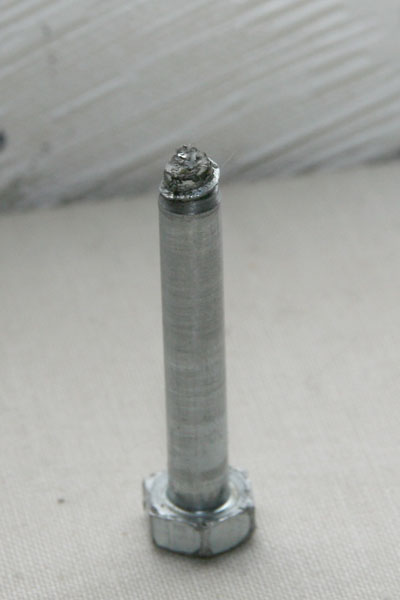

iGor_78 написал : Что за работа? Чем занимаетесь с такими глухариками?
деревянное каркасно-панельное домостроение
n-p-n написал : Момент да. Я уже писал, что не понимаю, как может быть момент в 50 Н*м без доп. ручки? А никак! Или врут или он при заклинивании ломает работнику руку. Очеивдно, что практический момент есть заявленныйе 32 Н*м. А 50 - это так... в момент остановки по инерции. То есть, очень короткий удар.
Ну, ломает-не ломает, а при жестком завинчивании (т.е. в режиме сверления) при ввинчивании до упора, метаба BSZ 14.4 (заявленный жесткий момент 55 Н*м) реально наматывает на себя драйвера, не оставляя шанса удержаться на табуретке без дополнительного упора. А если удается расклиниться и не намотаться на инструмент, то он с легкостью делает с 6-кой (с 8-кой посложнее, но тоже делает) вот так:
