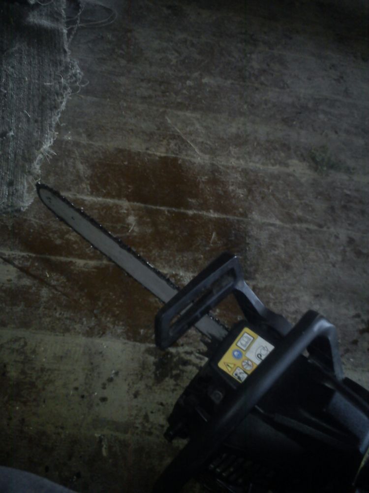

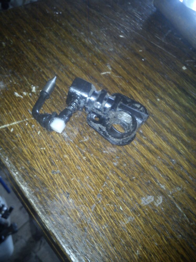

Четырёхсотую свою снова завёл без проблем. Ольшину свалил, а от шины сноп искр... Опять насос ... Заказал жду. Местные мне 3-и года назад за него 6-ть сотен зарядили, менял. Уже Дед - 280-т сейчас. Думаю сам с заменой справлюсь. Тогда типа по гарантии. Сказали за работу не берём.

valerich написал : Опять насос
Валерич, пока пила была разобрана, пилил дрова,которые привёз, электропилой. Тоже масло не подавалось на шину. Разобрал электропилу, Снял насос, покрутил в руках (там всего-то 2 детали) и поставил на место - качает! Сам не понял что с ним было.

Поменял насос, судя по пятну под пилой (погазовал) масло пошло.

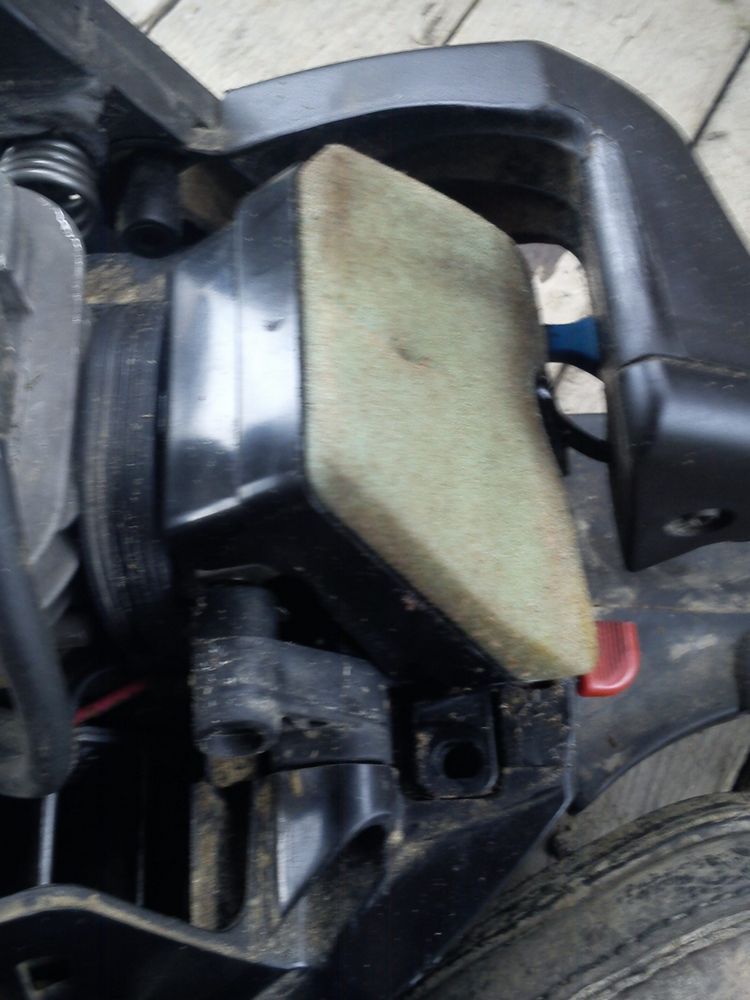

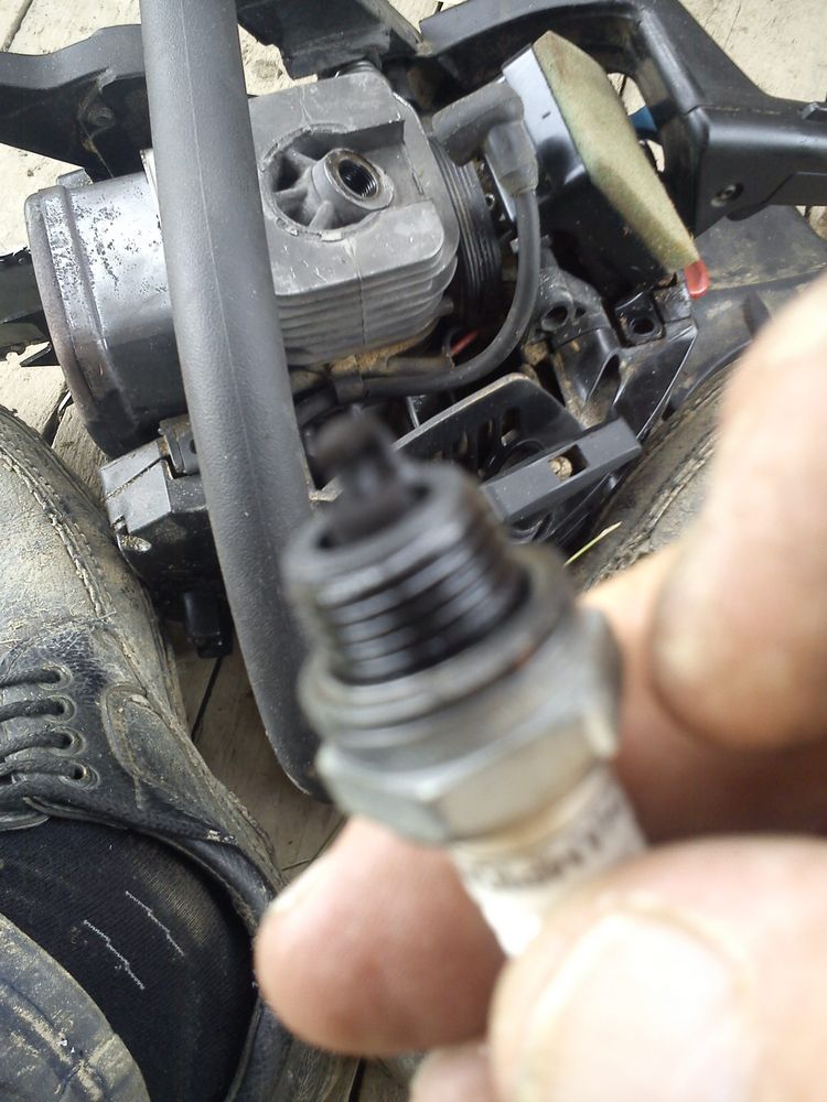

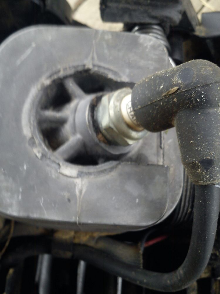

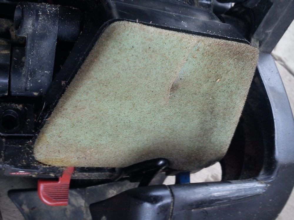

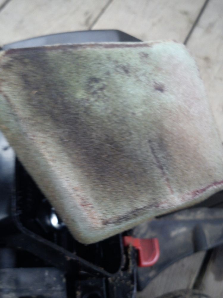

Открыл пилку поглядеть фильтр нормальный ещё, вот свечка черновата, может масла много лью. фото к сожалению не очень.
