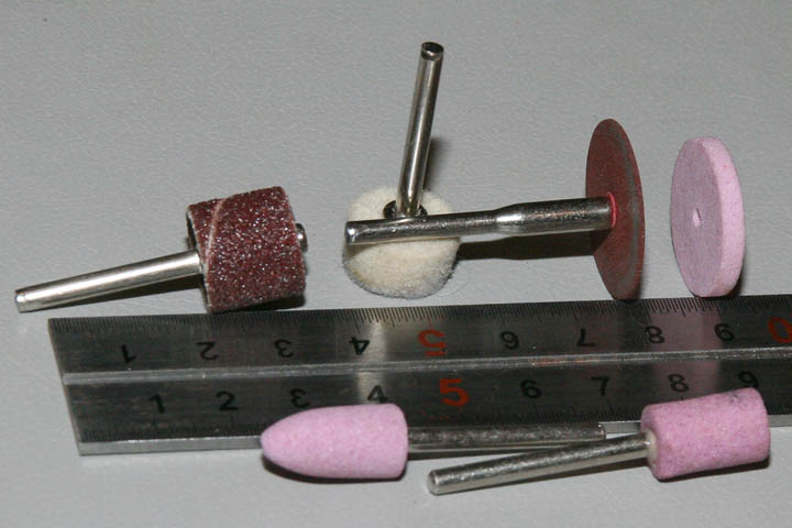

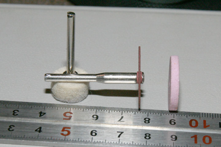

Наконец-то не смог пройти мимо, и купил себе учебно-тренировочную бормашину (Einhell BSG 135 Set)
Попробовал - жужжит, насадки вставляются (их там штук 40) и крутятся. Но... инструкция по эксплуатации только на басурманских языках написана, да еще и в микроформате отпечатана :(
А литературы по использованию девайса обнаружить не удалось, как и просто мало-мальски систематизированной информации :confused:
Собственно, вопрос к опытным пользователям есть такой - а что там, собственно для чего? Нет, назначение основной массы насадок интуитивно понятно (особенно по шлифовально-полировальным делам), но наверняка есть тонкости, и не хотелось бы чтоб "из пушки по воробьям", или наоборот - "с зубочисткой на танк" :cool: И в первую очередь это относится к режущим инструментам.
Из руководства удалось понять, что есть круги для резки мягкого материала (пластик, дерево) и жесткого (металл). В наборе есть несколько одинаковых тонких кругов (0,5мм) и несколько более толстых. Каким из них резать что? Подскажите плз! И, если не жалко времени на кнопконажимание, дайте. пожалуйста, кратенький обзор операций, для которых целесообразно использовать группы насадок, представители которых показаны на фотографии?

на первой фото- полировка из хлопка, отрезной диск, шлифовальный камень- по стали и чугунам, в т.ч. закаленным и легированным. на второй есть ещё шкурка- как шкурка и применяется. то есть шлифовка, шкурка, полировка, резка.

А резать этим диском можно все? и пластмассу и метал? И еще - 35000 оборотов... такие диски не любят ли при малейшем перекосе (например, в металле) вести себя как осколочная граната? Или имеет смысл эти диски и камни повыкидывать сразу и взять такие же, но от именитых Проксона и Дремеля? Или ничего страшного, и можно ими пользоваться? И, если я правильно понял из соседней ветки, пластики лучше резать фрезой? (есть в комплекте прямая спиральная трехзаходная)

Eddy21 написал : В наборе есть несколько одинаковых тонких кругов (0,5мм) и несколько более толстых. Каким из них резать что?
Первые видимо неармированные. Осторожно, легко ломаются. Вторые армированные. И те, и другие, по металлу, но пластик тоже можно, если больше нечем.

ну, и от дремеля и от проксона рванут точно также. у проксона, правда, есть и армированные- но тоже мало помогает. пользоваться можно, а осторожность и защитные очки с кругами обязательны, вне зависимости от производителя. обороты лучше 20-25 тыщ, по стали без проблем, по вязким металлам и пластикам работает- но нужно пробовать, чувствовать режимы.

Eddy21 написал : И еще - 35000 оборотов... такие диски не любят ли при малейшем перекосе (например, в металле) вести себя как осколочная граната?
Не любят, даже при сильном перекосе взрывного эффекта не будет. Насчет очков, присоединяюсь к предыдущему оратору.
Eddy21 написал : Или имеет смысл эти диски и камни повыкидывать сразу и взять такие же, но от именитых Проксона и Дремеля?
Всю жизнь пользуюсь дешевыми китайскими отрезными дисками. Нисколько не хуже "фирменных". И те, и другие режут и "съедаются" одинако.
Eddy21 написал : пластики лучше резать фрезой
Желательно, когда она есть.
парадокс написал : у проксона, правда, есть и армированные
У дремеля, Вы будете удивлены, тоже.;)
парадокс написал : обороты лучше 20-25 тыщ
Неа, лучше 30 тыс - как масло;)
