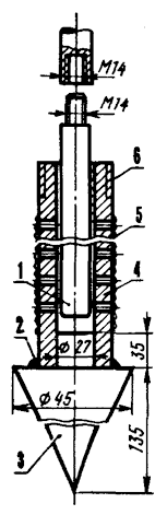

04.02.2009 в 04:36:12
Прочел вот эту статью http://mkmagazin.almanacwhf.ru/mk_other/i_myself/9105_probivka_ckvajziny.htm . Так как я не спец, то мало что понял. Где купить необходимое оборудование? Что именно покупать? Где купить наконечник? Какие трубы должны быть? Если покрасить сгоны "краской по ржавчине" то не сгниет через 10 лет? Чем забивать? Может фото есть или схема.
Водоносный слой, по видимому, неглубоко, так как на участке песок и рядом влажный луг. Недалеко озеро.
