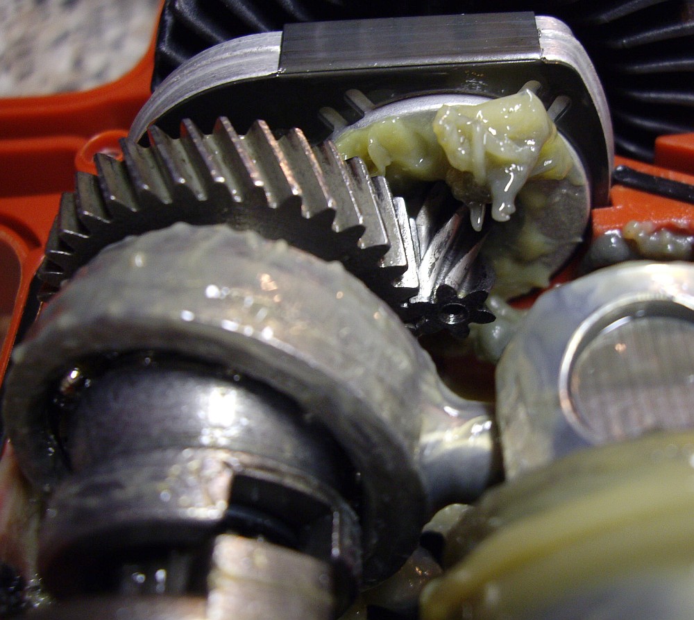

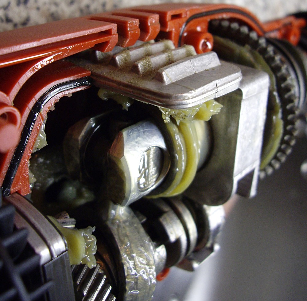

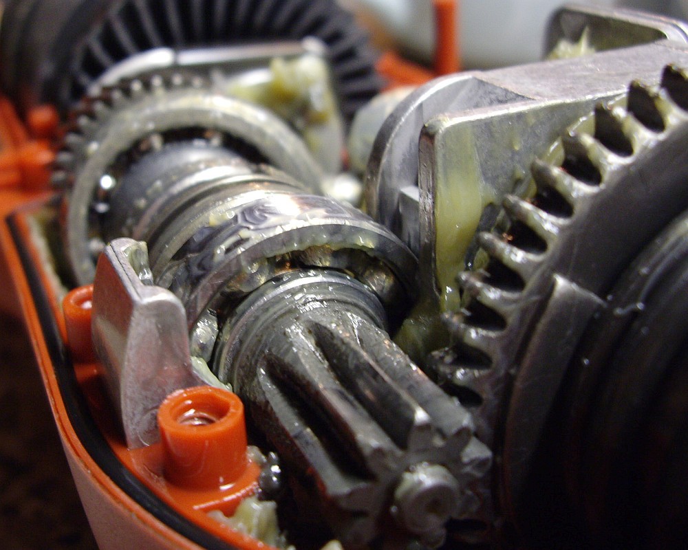

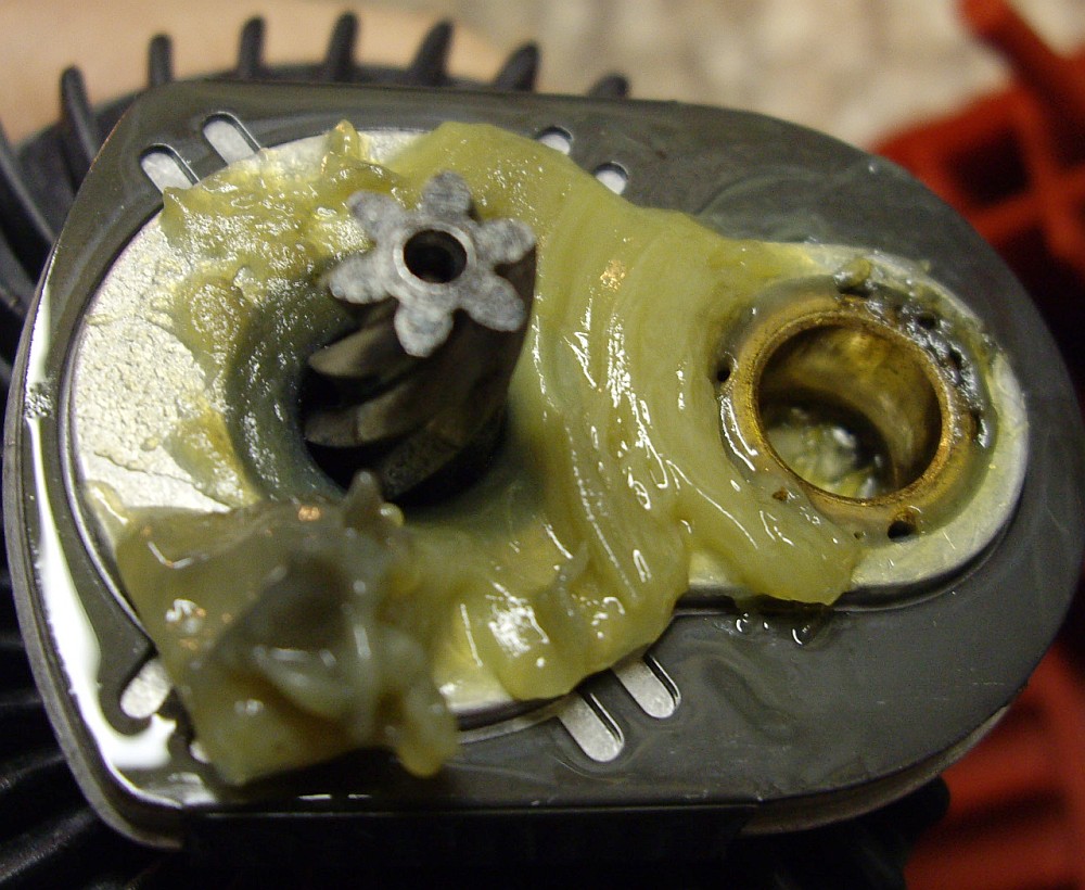

Перфоратор был когда-то куплен в подарок другу. Теперь он мой. Kress HM 550 Вот описание аналога - модели PH 550 на сайте Кресс. Добавлю к нему только несколько комментариев:
[*]Перфоратор выполнен в красном корпусе, это модель изготовленная по спецзаказу Леруа-Мерлен. [*]Комплектуется рукояткой, такой как на верхнем рисунке по вышеприведённой ссылке, но рукоятка у моего - чёрная. В описании указана 2-хкомпонентная рукоятка, это та, что на нижнем рисунке. [*]Шнур указан резиновый, 4 метра. Он и у моего - резиновый, толстый, мягкий, но 2,5 метров. Довольно короткий. [*]В описании значится энергия единичного удара 2 Дж, а мощность мотора 550 Вт. У моей бывшей Макиты HR2010, соответственно: 1,7 Дж и 600 Вт. Субъективно Макита заметно быстрее прят в бетон. Если предположить, что у Макиты всё честно, то у Кресса будет порядка 1,5 Дж. Что согласуется с данными аналогов (мощность/обороты/частота ударов.)

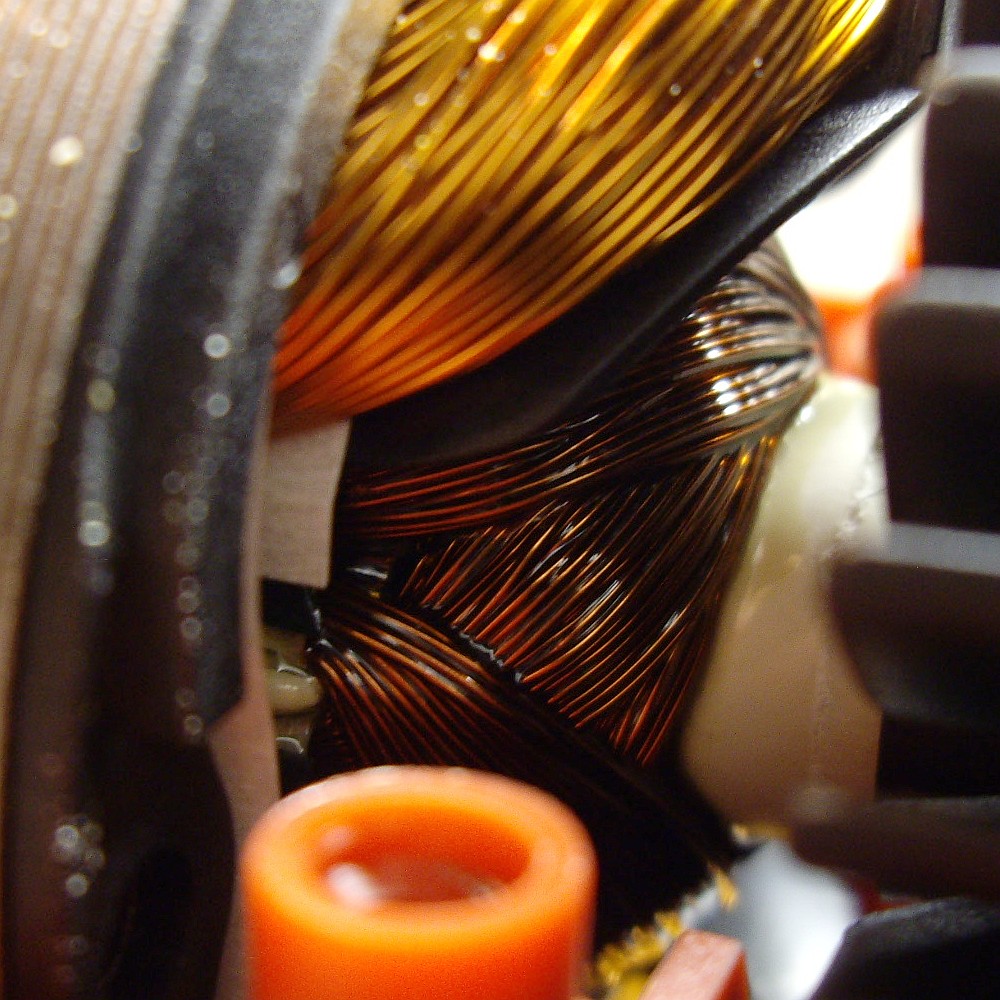

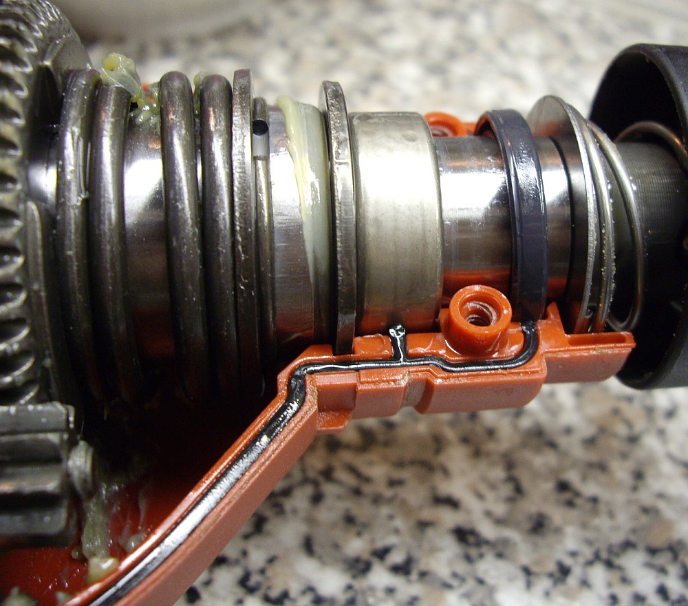

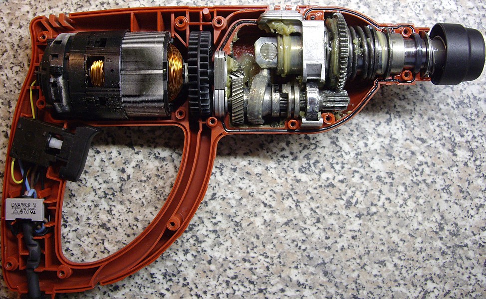

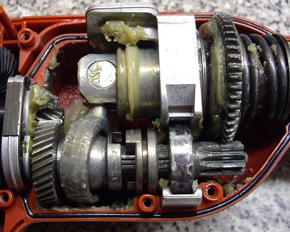

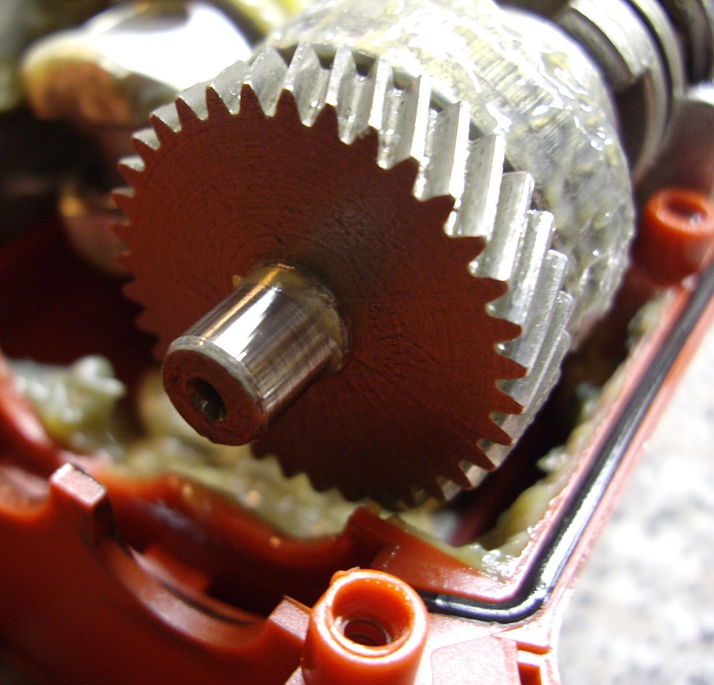

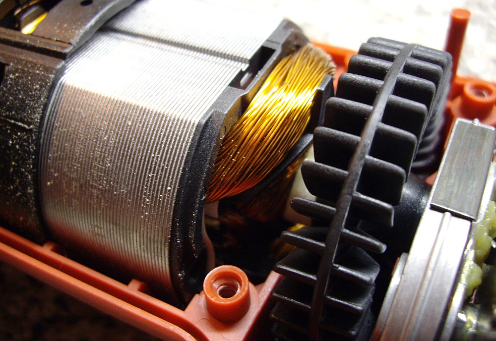

Теперь по фотографиям. Схема довольно обычная, перфоратор 2-хрежимный. Шпиндель электродвигателя, судя по всему висит или на 2-х втулках или на 1-м подшипнике (заднем) и втулке (в плате-промщитке.) Промежуточный вал сидит на втулке (в том же промщитке) и на шарикоподшипнике (в промщите основном.) Основной промщит оснащён радиатором, который обдувается потоком воздуха от крыльчатки электродвигателя. Для уплотнения половинок корпуса использована прокладка хитрой формы.

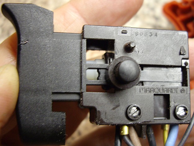

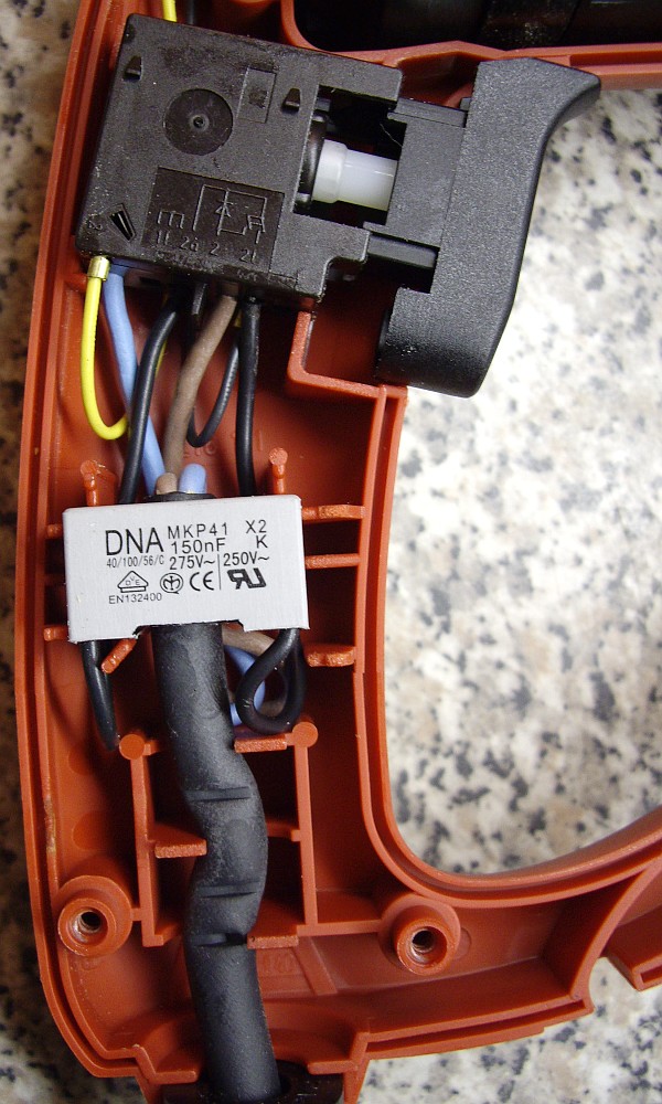

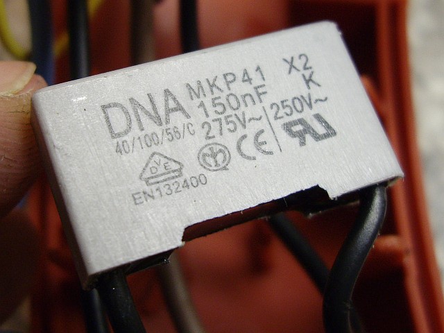

электрическая часть сделана из качественных компонентов, удивляет только, что регулятор (кнопка Marquardt) стартует не с малых оборотов, а чуть ли не с 50% от максимума. Видимо, бюджетный вариант. Тиристорный (не симисторный.) Кабель я поменял (поставил 4-х метровый резиновый кабель от болгарки Метабо, которая отправилась работать в недавно купленную стойку. Там ей длинный кабель необязателен.) Перфоратор комплектуется кейсом, допручкой с огр. длины и фирменным адаптером Кресс (в шестигранным гнездом hex 1/4" и резьбой (1/2"х UNF20), а также (1,5...13) мм ЗВП (безродным.)

Тиристорный регулятор такого типа разве что в фенах применяется. Тут или неисправность или издержки "полноволнового" регулирования. Похоже на то, что последнее может служить оправданием для дорисовывания дополнительных 100Вт.

karoff написал : регулятор такого типа разве что в фенах применяется
в смысле? От 50% до 100%? Так я недавн был неприятно поражён почти таким же поведением регулятора на другом перфораторе Кресс - 600PSX. Ну там не от 50%, а от 30% где-то. С Макитой HR2010 не сравнить. Там просто от 5%...

28.03.2008 в 16:53:44
n-p-n написал : С Макитой HR2010 не сравнить. Там просто от 5%...
Дело даже не в этих 5%, а в общем уровне изделий. Кнопка "несерьезная" даже на вид. Пылезащита отсутствует напрочь. Также не понравилась ведомая шестерня шпинделя. ИМХО, недолго ей жить.
