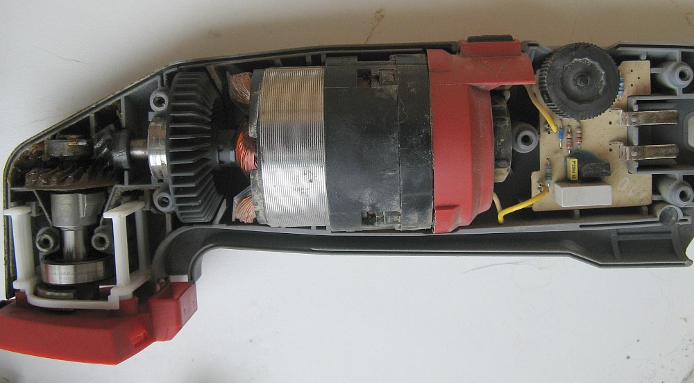

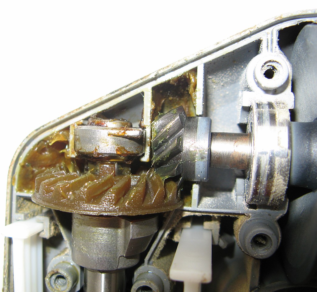

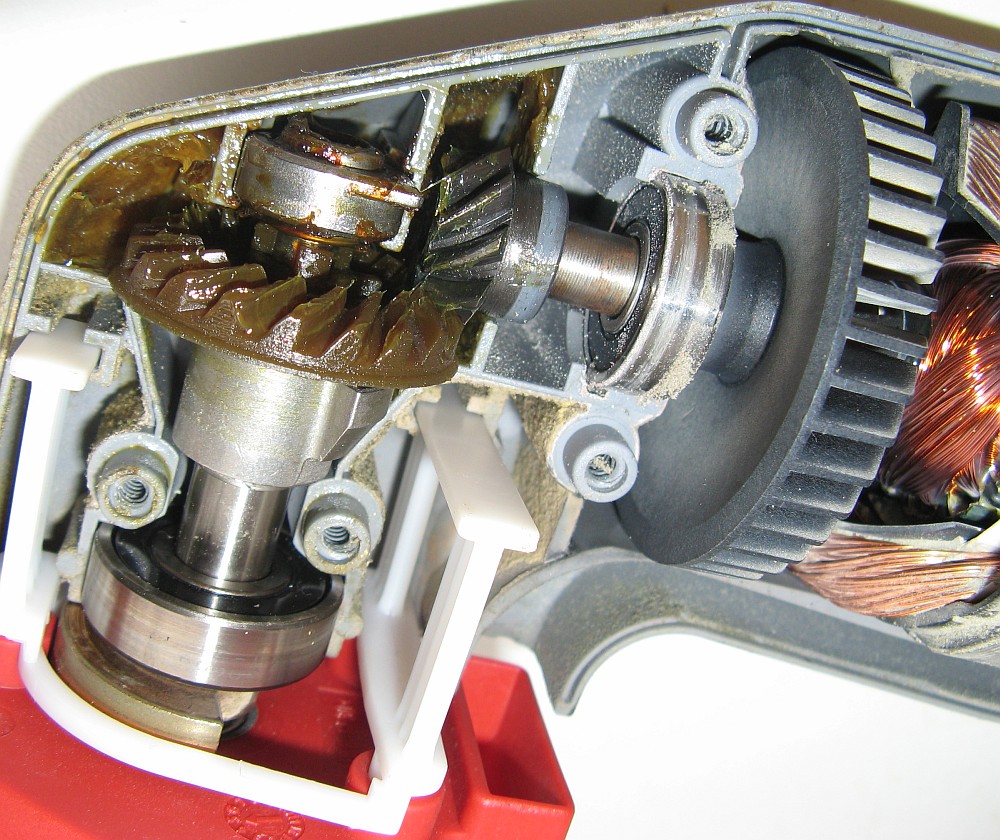

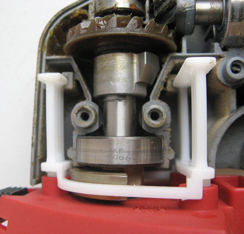

Машинка поработала больше года. В моточасах оценить ресур не смогу, но не меньше мотосуток. Пластиковая шестерня выглядит как новая. Если я не ошибаюсь, задний подшипник ведомого вала - втулка. Возможно, роликовый подшипник.
Фотографии не мои, друга. взрыв-схема тут

n-p-n написал : Пластиковая шестерня выглядит как новая.
Возможно в силу высоких оборотов и низкого значения передаваемого момента применение пластиковой шестерни оправдано. В данном случае думаю не зря. Шестерня из полимера обладает уникальным свойством - в зоне зацепления за счет упругой деформации пятно контакта значительно больше чем в случае металлической пары. А трение меньше. И дисбаланс и масса. Хотя, конечно, это все дело должно быть точно расчитано, а полимер должен быть высокого качества- не стареть от времени и нагрузок, иметь устойчивость к смазкам и температурному перепаду... Все же старый добрый металл он конечно внушает больше доверия. А так машина достойная. -подшипник, вроде, даже SKF?
-опять же -единый модуль двигателя -не может не радовать -высокое качество литья -съемный шнур -плата аккуратная, но, к сожалению, открытая "всем ветрам"
  • общий уровень конструкции, если не считать сомнительную шестерню, высокий.

Solovushka написал : А трение меньше.
На удивление высокий КПД заявлен производителем: Потребляемая мощность 280 Вт Отдаваемая - 170 Вт.
Подшипник, да SKF.

В Метабовской машинке тоже пластиковая шестерня (наверное, правильнее эту штуку называть зубчатым колесом). Работает (очень редко) без проблем с 98 года. 170 Вт и 28 тысяч оборотов. Верхний подшипник ведомого вала очень маленький (диаметр около 10 мм). Даже не роликовый, скорее - игольчатый. Посадочное место нижнего подшипника разбилось довольно быстро. Сам виноват - перегузил. Вибрация появилась - в руках не удержишь. Чинить (замена корпуса, конечно) в сервисе отказались. Хотя Метаба обещала производить запчасти в течение 8 лет после остановки выпуска изделия. Может, где-то они есть - да не про нашу честь, как говорится. Пришлось обматывать подшипник скотчем. Как ни странно, постепенно удалось добиться значительного уменьшения тряски - работать не мешает. Лет пять-шесть уже прошло - полёт нормальный. Так что за шестерёнку зря не беспокойтесь.

Брейгель написал : Пришлось обматывать подшипник скотчем.
Может быть просто вклеить подшипник? Например ЦА-клеем.
