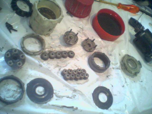

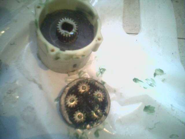

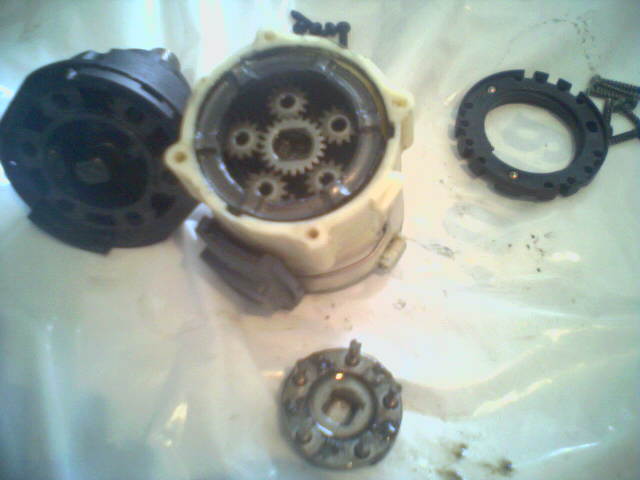

Вот на досуге перебрал полностью Локтор,поменял смазку.Результат почти четырех лет эксплуатации-некоторый(довольно незначительный) износ кулачков трещетки,и все! Больше следов износа нету! Нашел все-таки пластиковую эпициклическую шестерню:)Она связана с переключателем,и как шестерня работает только на первой скорости,на второй-просто блокирует вторую ступень редуктора и вращается вместе с сателлитами.Так,как работаю почти исключительно на повышенной передаче,она тоже как новая. В общем-Атлас есть Атлас!:) К сожалнию,не было места свободного на телефоне,поэтому фоток мало...
