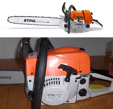

напишите плиз как должна работать штиль пила например самая простенькая штиль мс 180 ? как должнга заводится, за сколько времини начнет заглохать и т.д....
чтобы знать подделка или нет, ведь ести поделка лучше чем оригинал, то ..... :)

SubaruEX17 написал : как должна работать штиль пила
Если карбюратор настроен и пила исправна, то глохнуть она будет только тогда, когда закончиться бензин в баке.
Т.е. 30-40 мин. на полном баке она должна отработать.
17.12.2011 в 15:38:42
Если убрать все недостатки то работает нормально .
  1. Поменять топливный фильтр (стоит без фильтрующего элемента)
  2. Поменять свечу зажигания (китай выйдет из строя, будешь ломать голову почему не заводится)
  3. Поменять шину на 15 дюймов ( снимешь нагрузку на двигатель)
  4. Поменять цепь (пластилин, порвется)

у меня то же такой же штиль. доволен - неплохой сучкорез. в том плане что за 3,5 р купить пилу которая еще и работает очень сложно. этой пилой свалил тополь и распилил. - при первом использовании окупил ее. потом был гемор с карбюратором и шиной с цепью. карб промыл поставил 15 дюймовую хускину шину и цепь нормальную. работает нормально. есть огрех - при температуре ниже 5 градусов не заводится. я его грею выхлопом другой пилы и потом уже завожу. не скажу что это нормально но потом проблем с работой нет.
