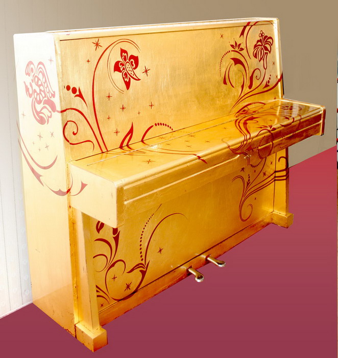

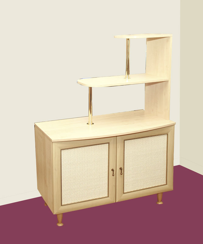

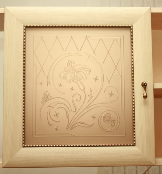

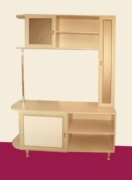

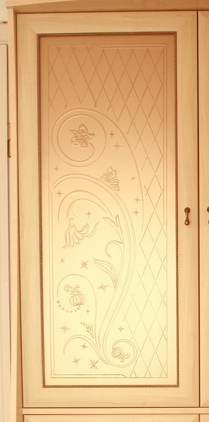

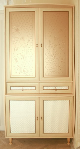

Подходит к концу мой первый проект на стороне. Это тот, где пианино хотели спрятать в шкаф-купе. Много шишек набила. Предложила пианино задекорировать и не прятать. А мебель просили самую светлую. Вот результаты:тумба для белья у дивана, , шкаф 200х90см, тумба для ТВ . Вот такие фасады с пескоструем. В стекле пришлось усилить эффект пескоструя наклеиванием плёнки "золото". Применила в оформлении фасадов слипы(багеты). Пришлось, конечно, повозиться с ротанговым наполнением(снимать лишнюю толщину, чтоб село в паз).

2мамик_25 Слов нет!!! Фасады антикварные получились. Какие изысканные!

Я - осьминожка... самое несчастное существо на свете... Таня, БРАВО! Фасады богатые! Рисунок на стекле филигранный! Нет слов выразить восхищение, аж дыханье сперло и слюнки потекли от зависти))

Нет, Мамик я от Вас не отстану :). Хочу такой пескоструй, либо подобное, на 2 кухонные дверки.
Это Вы сами, либо заводская работа? Мамик, поделитесь пожалуйста секретом изготовления такой лепоты.

Нет, пескоструй это не я. Рисунок мой, по моим кореловским файлам пескоструили на производстве. Столкнулась с таким пескоструем впервые. Честно, заказывала "кота в мешке". Думала, что это обычная обработка как на зеркале(плоская). Оказалась очень глубокая, стекло местами прорезано мм на три, при толщине стела 5мм:eek: .Т.е. сначала прорезан рисунок по трафарету, потом опять пескоструется всё стекло. Для усиления эффекта решила наклеить зеркальную, золотую плёнку. На этих стёклах плёнка наклеена на гладкую сторону стекла. Со стёклами же шкафа-купе процесс гораздо сложнее оказался. Хозяйка наотрез отказалась разворачивать стёкла матовой стороной на зрителя, чтоб на гладкую сторону наклеить плёнку. Придумали в профиль вставить тонкое 3мм стекло с наклеенной плёнкой. Короче, стекло должно получиться глянцем наружу, матовым внутрь, а за ним другое "золотое" стекло.

Сорри, не корОлевские, а корЕловские. Файлы отрисованы в проге CorelDRAW. Это такие же файлы как и для плоттера, векторные. Просто для каждого стекла разрабатывала рисунок. Все они в одном стиле: и на пиано, и на стёклах. А производство- имела ввиду, что обращалась в фирму, где выполняют подобную обработку. Ведь в основном все мебельщики размещают заказы на свои пескоструенные стёкла и зеркала на подобных фирмах.
