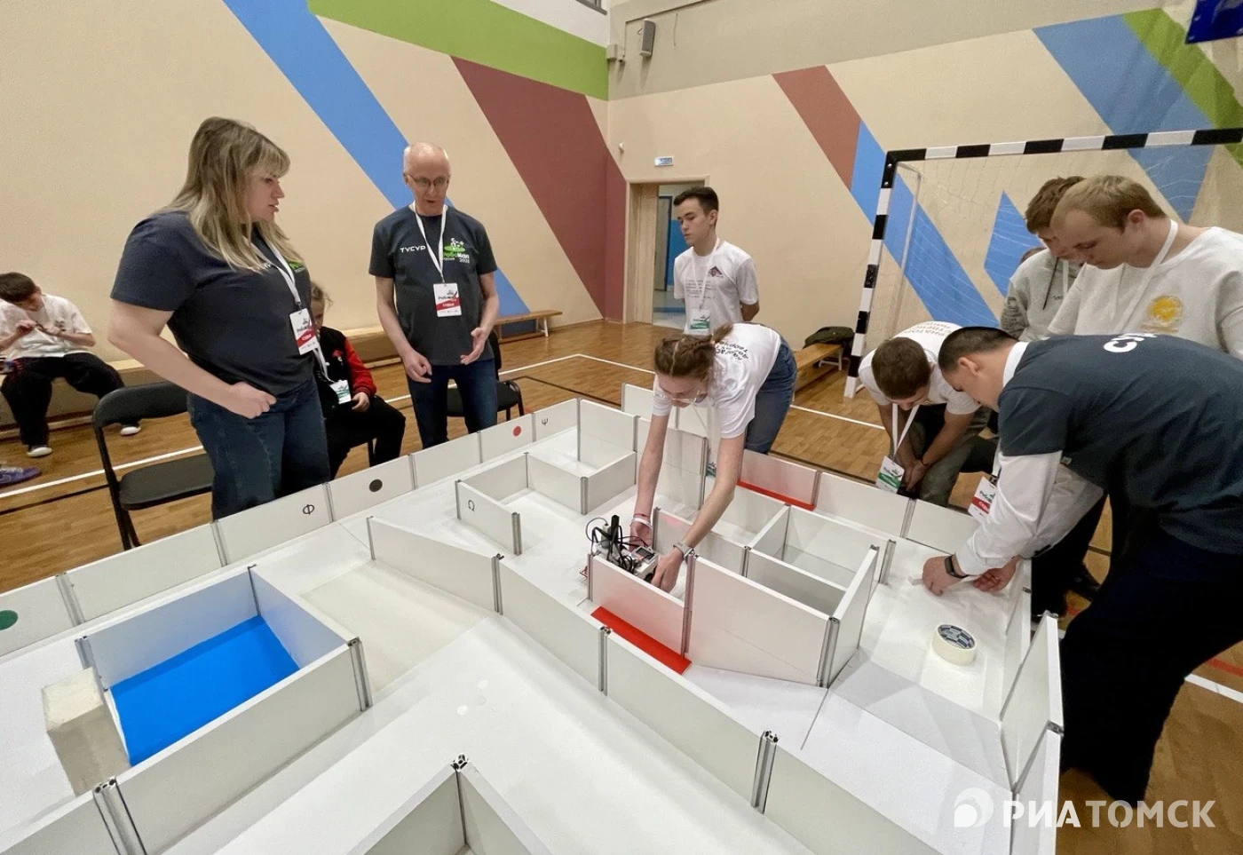

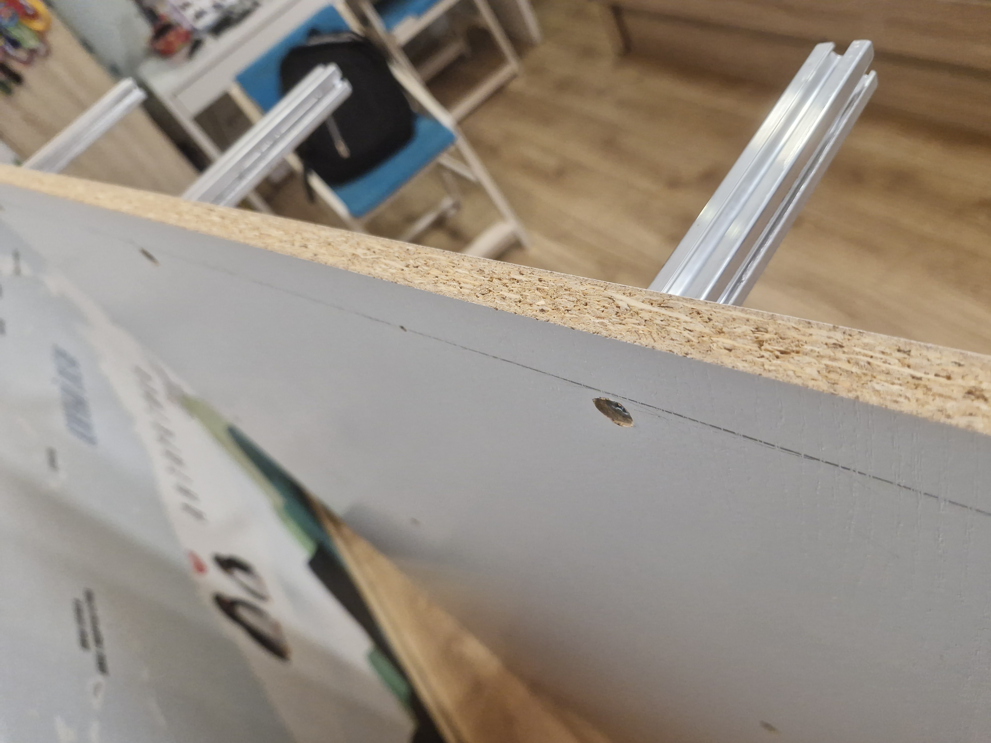

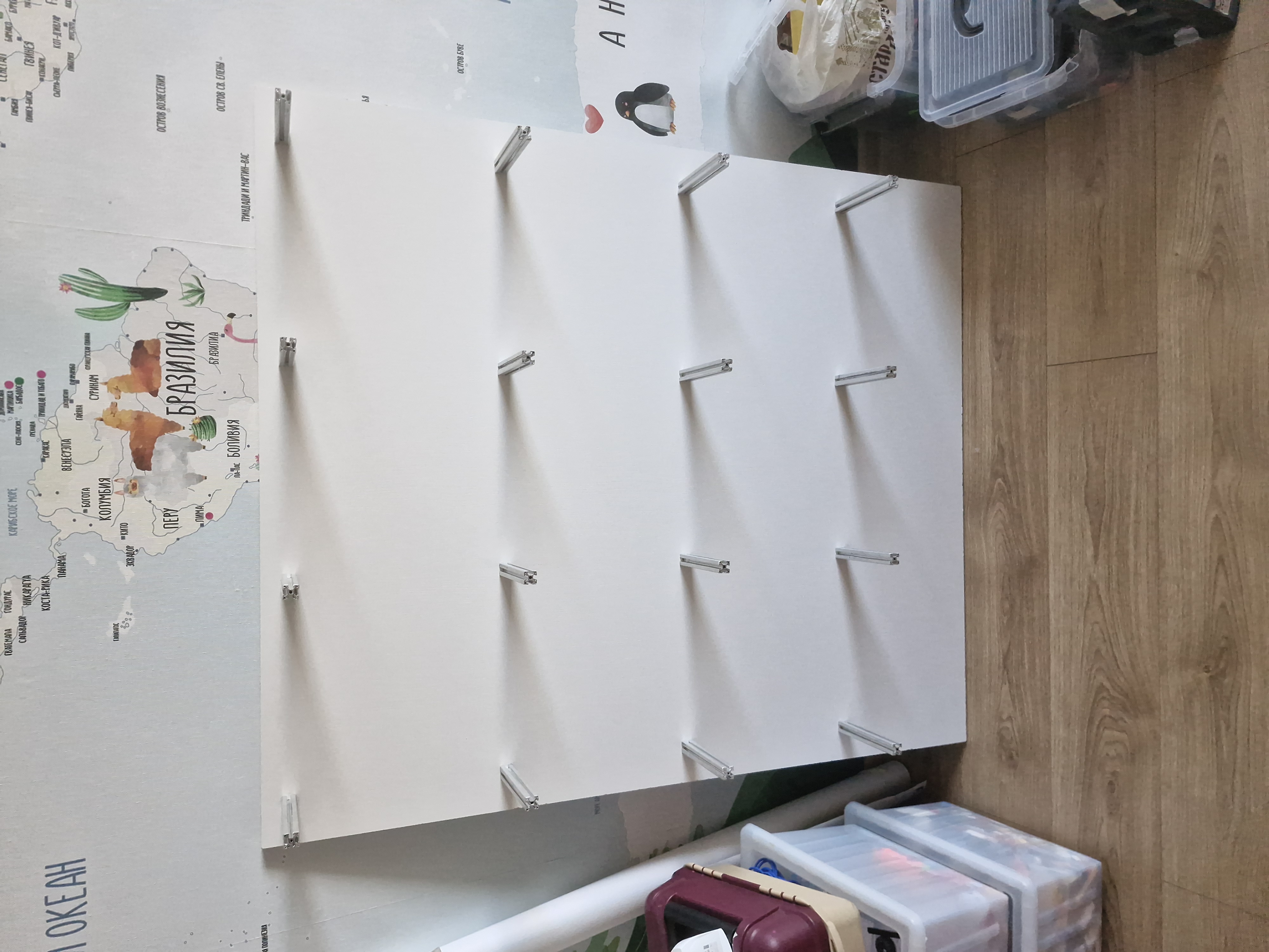

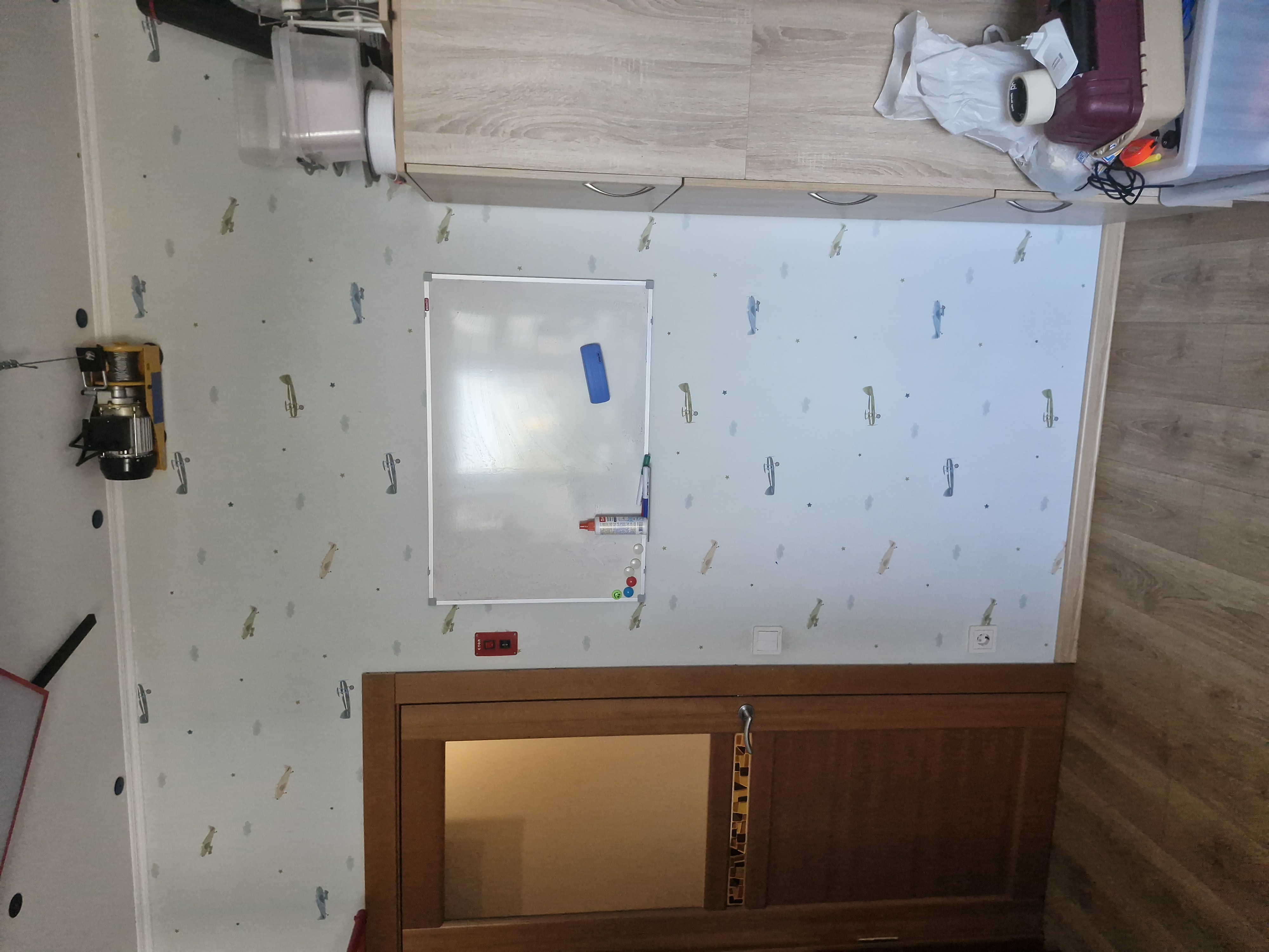

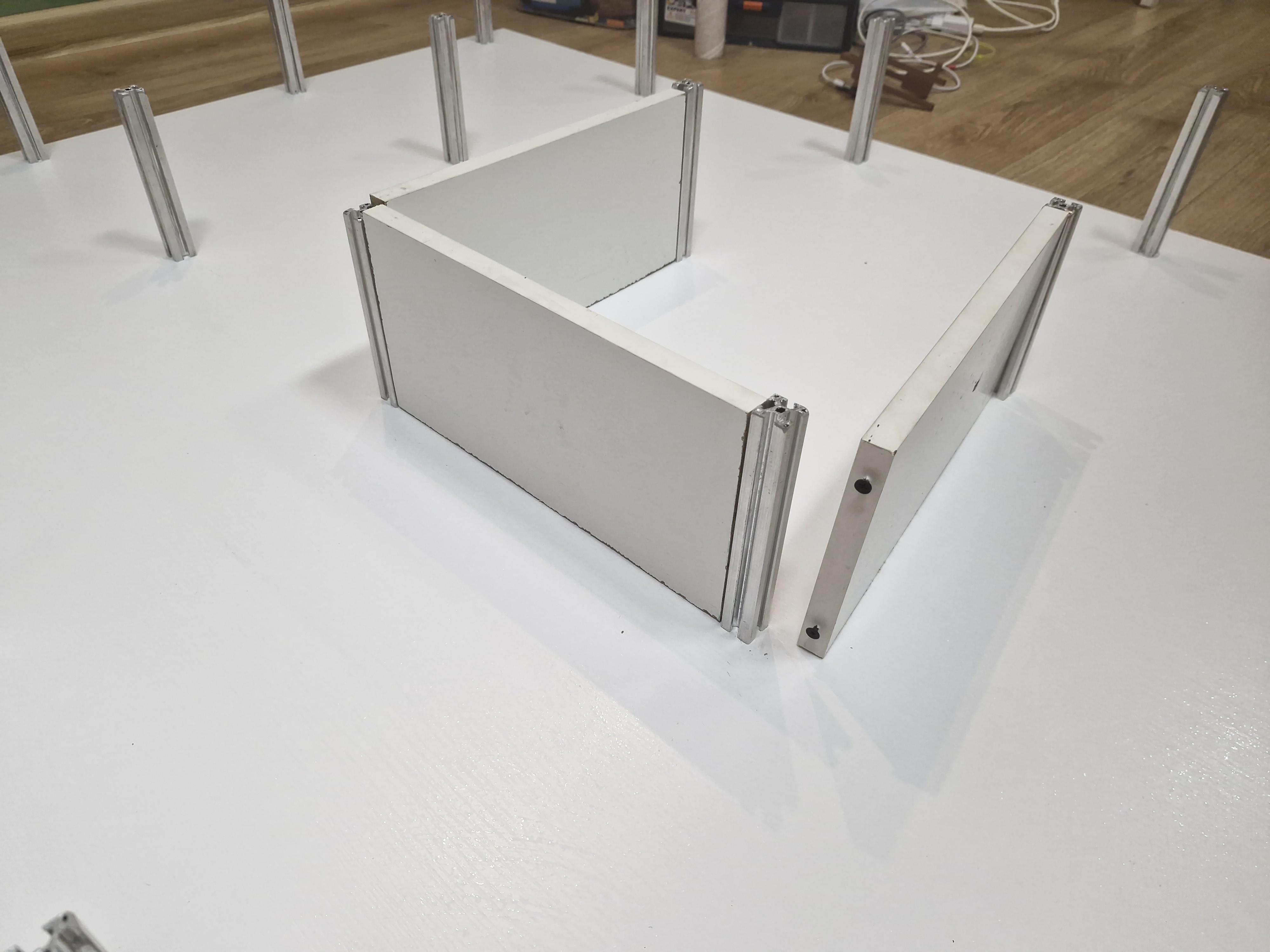

Дети успешно продолжают заниматься робототехникой. Стол с подъёмом к потолку прекрасно функционирует, очень хорошо себя зарекомендовал.Однако появляются новые соревнования, требуются новые полигоны. Заказали вот такой лабиринт с возможностью оперативно переставлять перегородки: image Лабиринт собрал: 1000050774 Теперь возникла проблема, где его разместить. Планировал класть его на подъёмный стол, но побоялся чрезмерного веса. Придумал сделать столешницу откидной, закрепив его петлями на стену: пр лаб.2 1000050775 Главная сложность в том, что данная стена сложена из пеноблоков 7 мм.Лебёдка на ней держится, но сзади со стороны кладовки находится подложка из ЛДСП.В данном случае не хочется делать подкладки, там шкаф находится.Может быть, будет достаточно специальных дюбелей для пеноблоков? Подойдут ли петли от межкомнатных дверей, или лучше какие-то другие взять?

Стойки намертво прикручены? 1 - на штифтах. После укладывания полигона на пол вставляются в отверстия. 2 - на шарнирах. Поднимая полигон в вертикальное положение стойки сами падают вниз. 3 - стоек нет. Полигон и перегородки с магнитными краями.
Все это делается на вашем подъемном столе. Новая деревяшка со стойками не нужна.
Качаться будут, не подходит.
Сложно, большого смысла не вижу, как и готовых подходящих шарниров.
Это интересно. Если подобрать мощные магниты, всверлить их заподлицо в дно стола, то, наверное, получилось бы здорово. Но я уже сделал стойки (непросто было, пришлось в профилях дополнительные каналы прорезать болгаркой, в торцах резьбу нарезывать). Теперь задача сделать откидной коробку 105х120х15 см с тремя бортами. Главное - как надёжно но наименее громоздко закрепить её к стене их пеноблоков (какими петлями и крепежом). И, возможно, какое-то плавное открывание соорудить. Противовесы делать уже не хочется)))

Я правильно понимаю, что полигон прижат к стене, а из него в комнату торчат стойки, которые намертво в него вкручены?
Стойки вкручены, да. 1000050777
1000050778 Полигон располагается горизонтально, как обычный стол: image Я хочу одной стороной прикрепить его бортик петлями к стене, чтобы можно было поднимать, иначе хранить негде. Штыри торчат, за них всё цепляется.

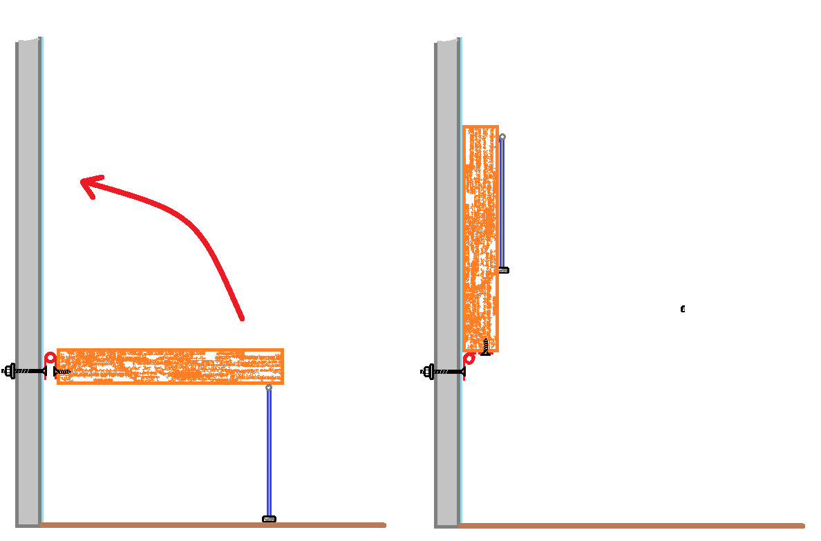

Вадим М, тогда шарнирная ось у тебя будет по верху стоек лабиринта. Длинной стороной или короткой к стене?
Да, на стенке.
Короткой.

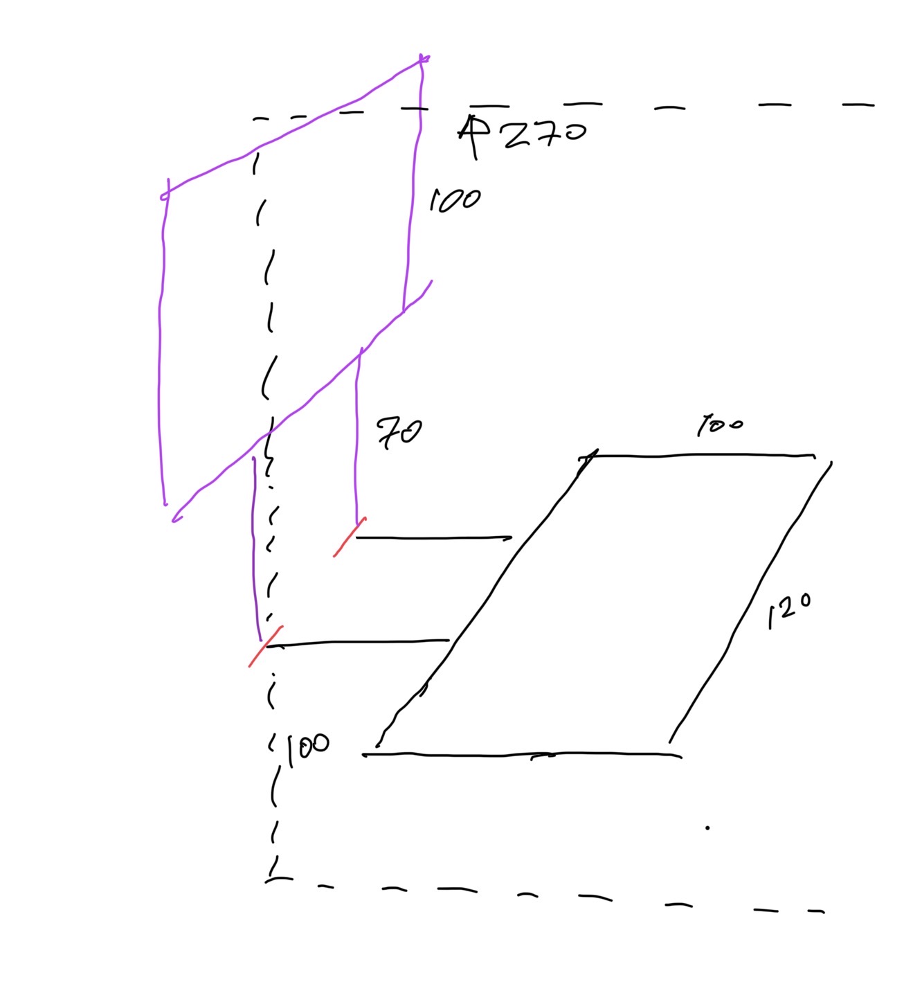

IMG_3840 Так не рассматриваешь? Круговой доступ к столу, уходит под самый потолок

MADONNA, на каких-то стойках-профилях? Стол достаточно тяжёлый. 105х120х15 см. ЛДСП там много. Круговой доступ не нужен, трёх сторон в этих соревнованях достаточно.

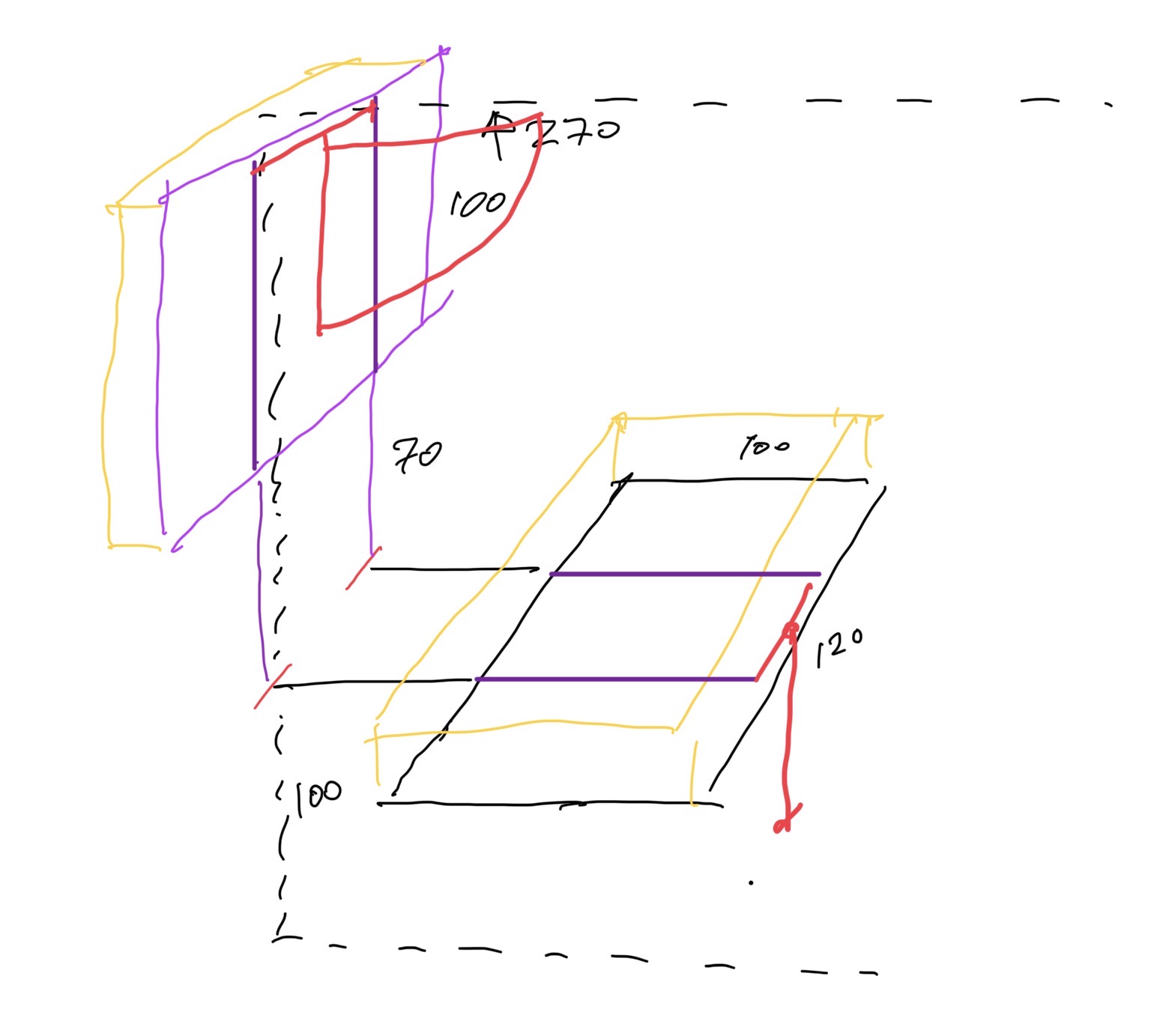

Нет, легкую сварную раму под столешницу И ногу или две (крас) IMG_3841

01.09.2026 в 22:22:38
