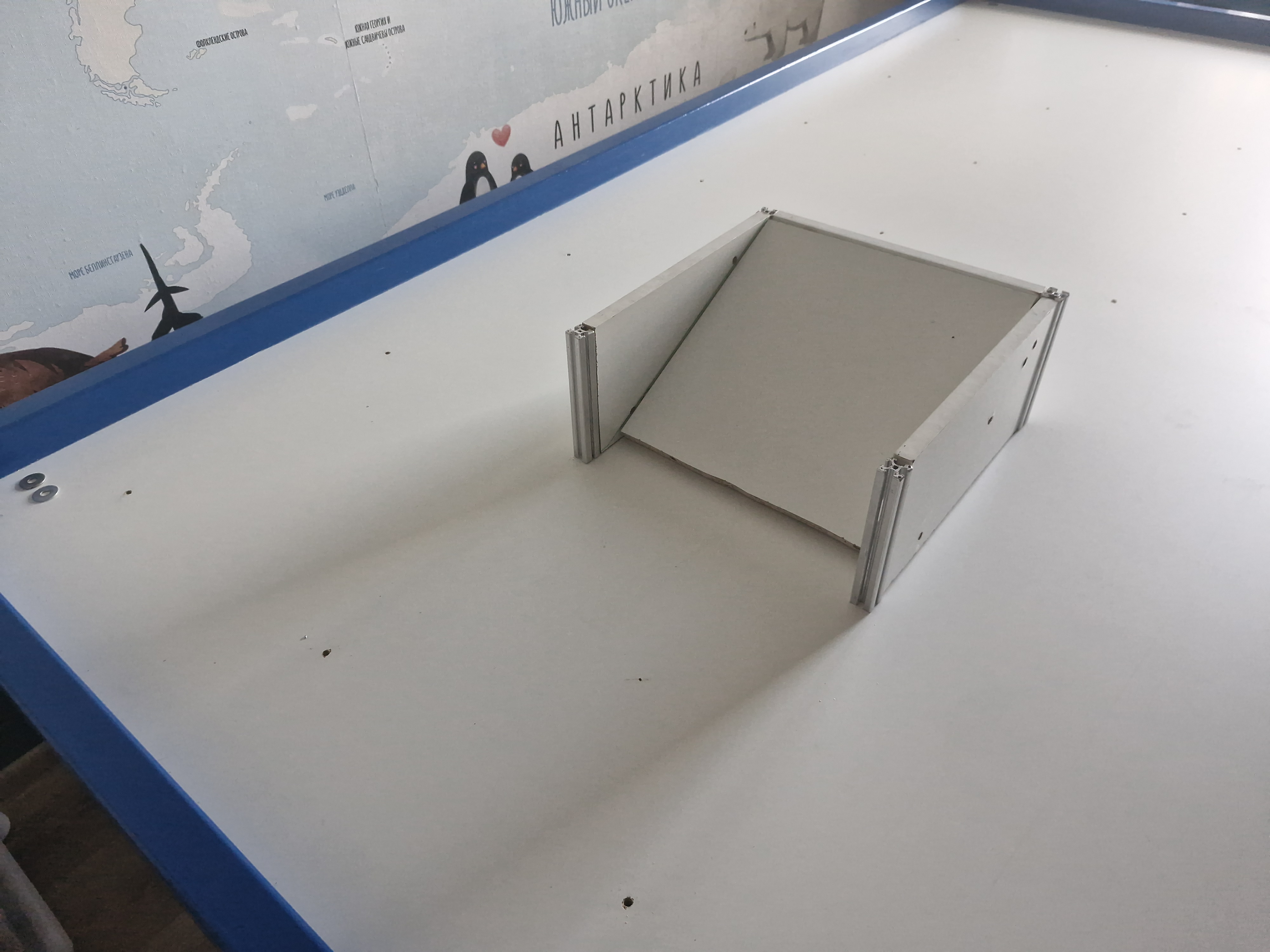

Сделал. Насквозь сверлить не стал, на 14 мм заглубил штыри - пока нормально. 1000050838 Спасибо всем за помощь!

Лабиринт на подъёмном столе зарекомендовал себя хорошо. Всё держится. Несмотря на длину штырей всего 13 мм, стойки устойчивы за счёт перекосов, распоров, связок и т.д. 1000051049

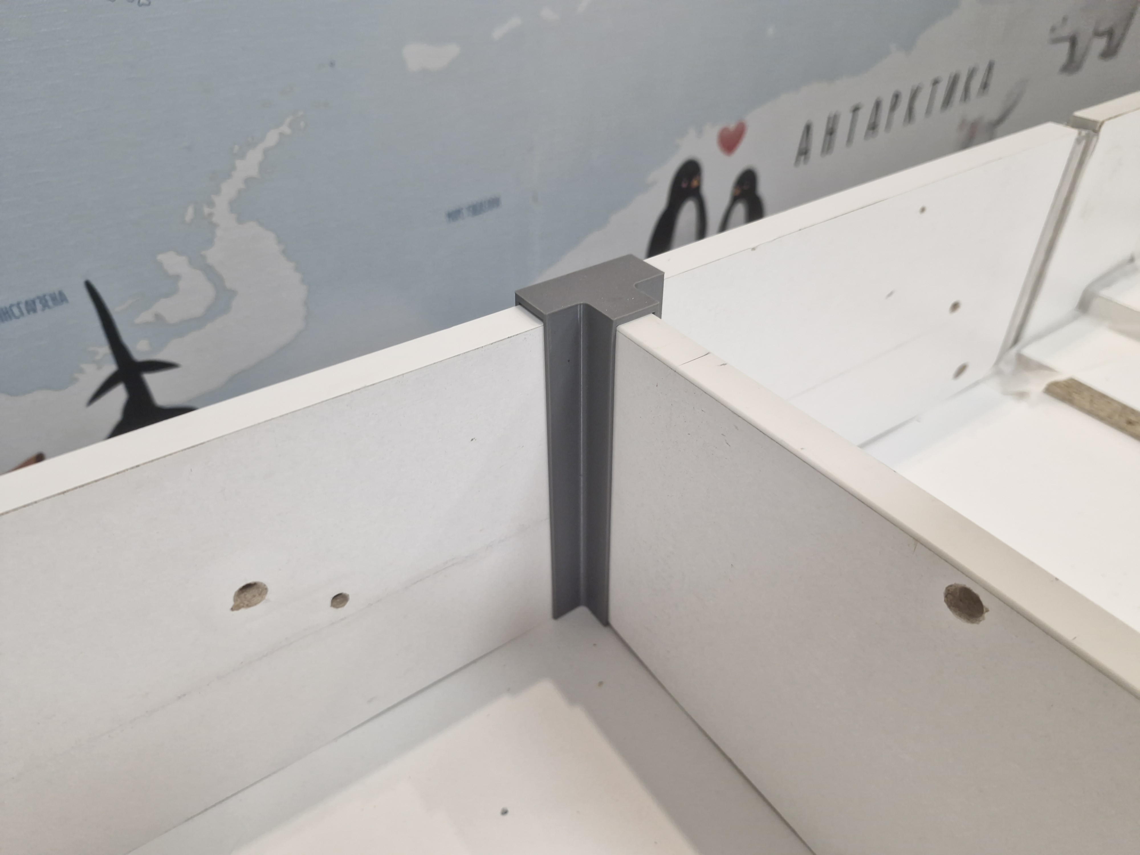

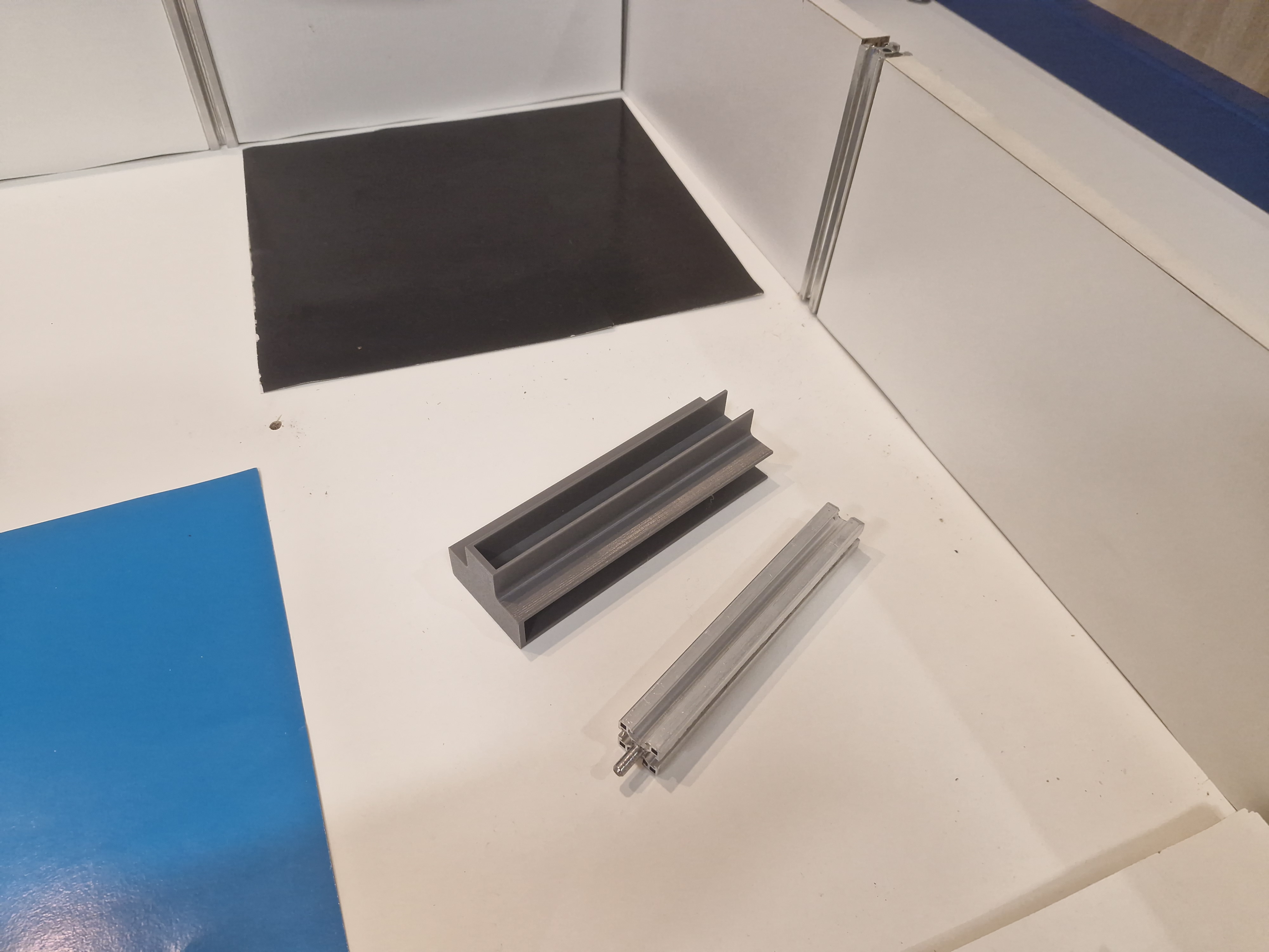

Для родителей с детьми, занимающимися робототехникой, на которых свалилось изготовление лабиринта для «Robocup». Не хватило нескольких алюминиевых профилей. Решили заменить их пластиковыми аналогами. Сконструировали модель, напечатали на 3D-принтере. Смотрится неплохо, но трансформировать планки сложнее. 1000051174 1000051175
Неожиданно затраты на пластик для печати (75 г) оказались на четверть выше готовой алюминиевой стойки. Хотя для неё ещё подбор и обрезка болта в качестве штыря, нарезка резьбы требуются...
