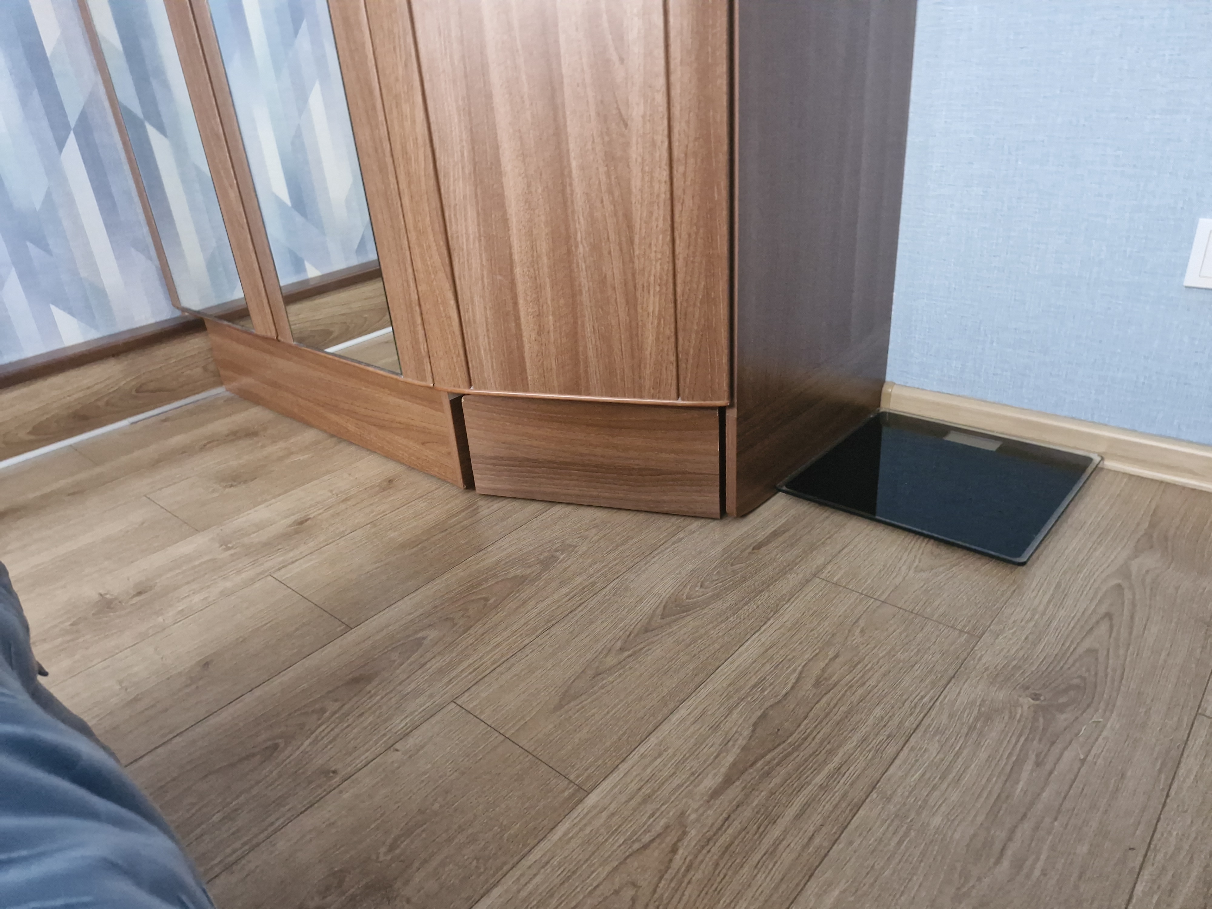

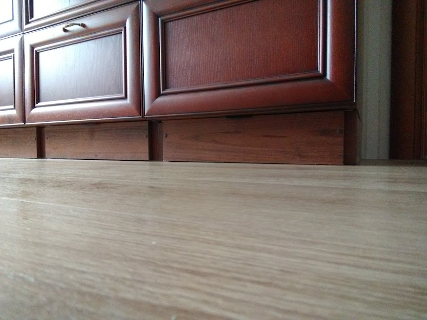

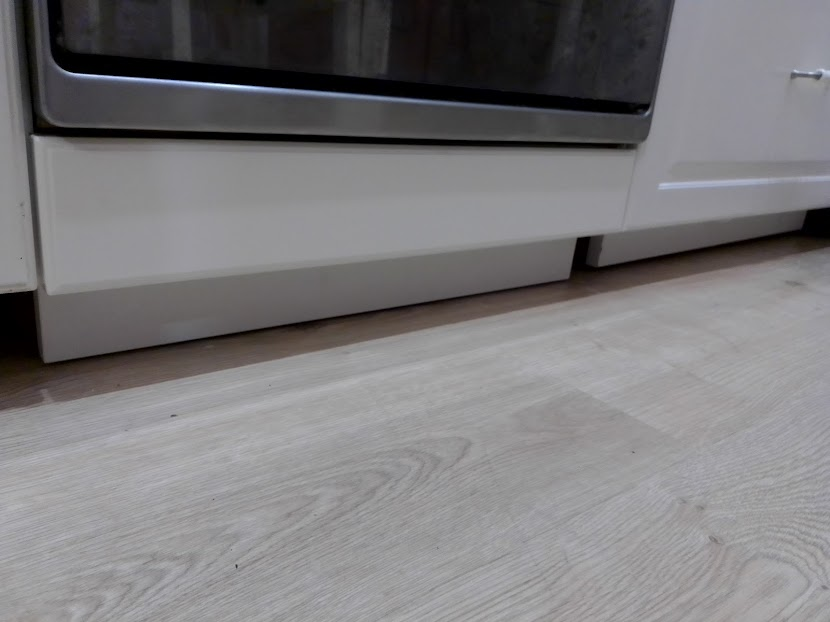

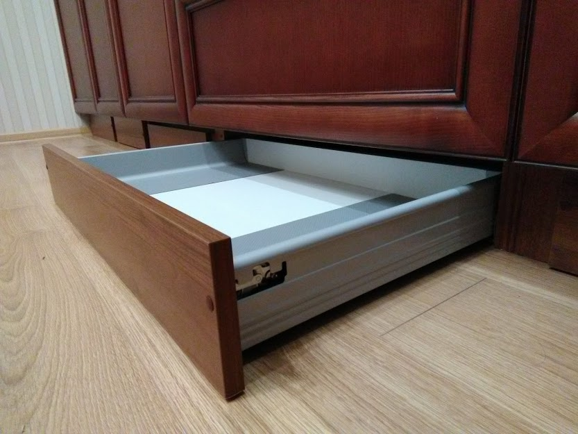

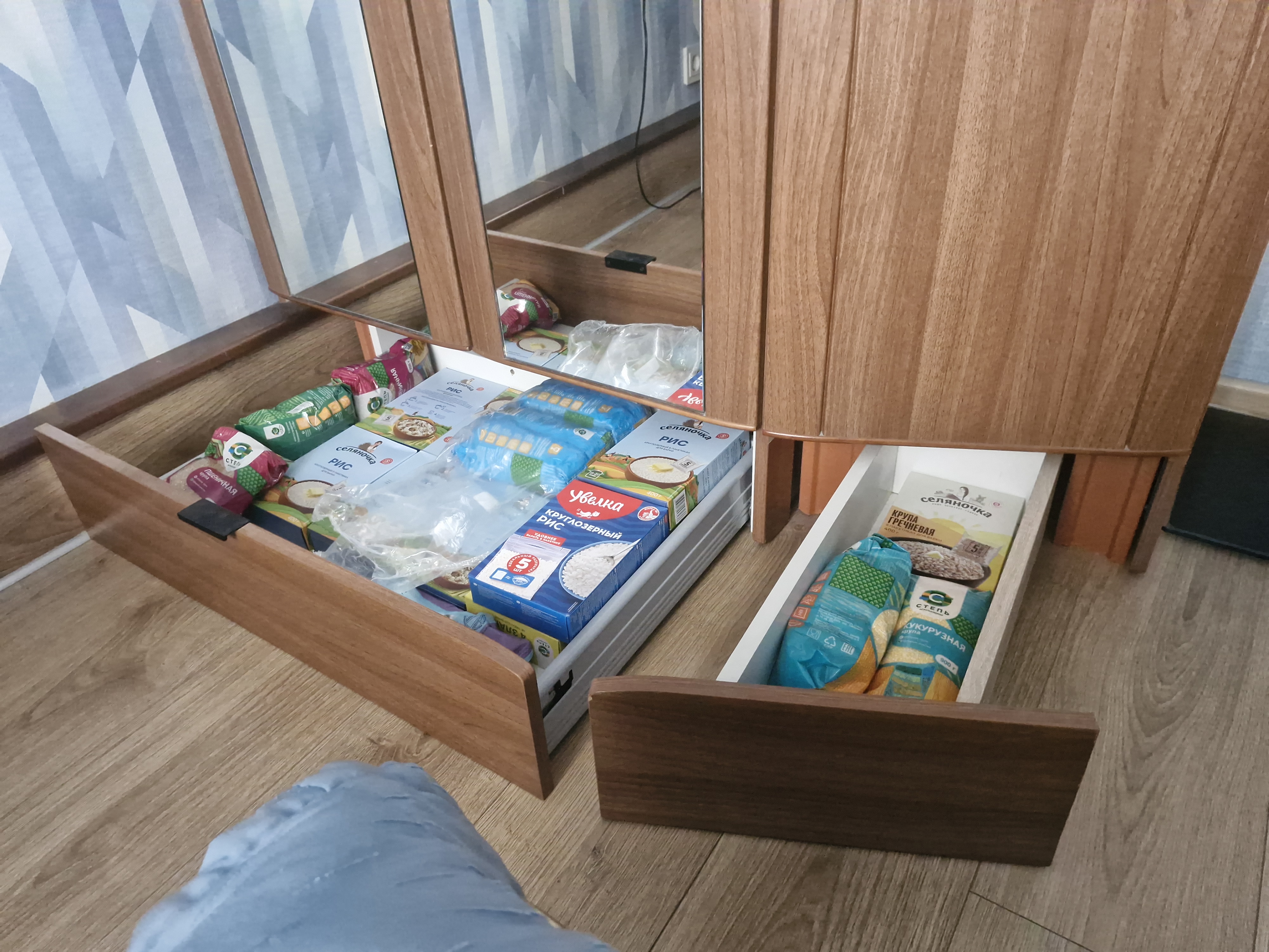

И в цоколе будет столько пространства пустовать? Я цоколь сделал вынужденно, из-за проходящей вдоль стены канализационной трубы. И то не мог позволить содержать в квартире "мёртвые зоны": 10000507401000050741 Никаких эксцентриков, минификсов и прочей навороченной фурнитуры не визуализируется. image image imageimage

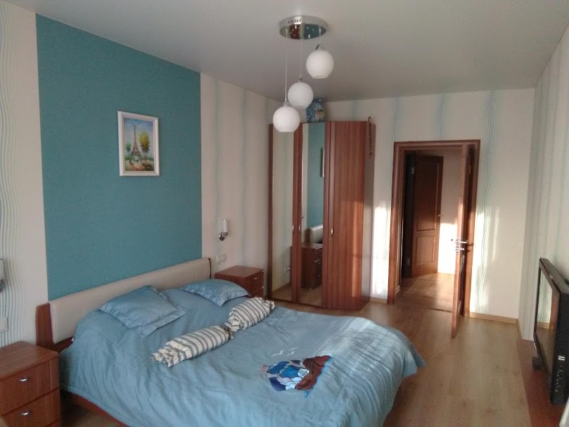

Вот так этот шкаф выглядел без цоколя: IMG_20191220_125101 ИМХО, без необходимости сооружать его ни к чему.

Вадим М,  прикольно. В комнате в ящиках рис, а в кухне в ящиках пустота. Или носки на кухню сложил? В Виталити вся эта мебель находится?

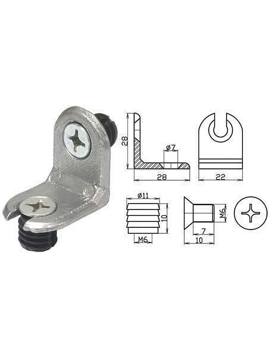

Есть ли какой-то иной способ крепления, чтобы снаружи шкафа ничего не торчало?

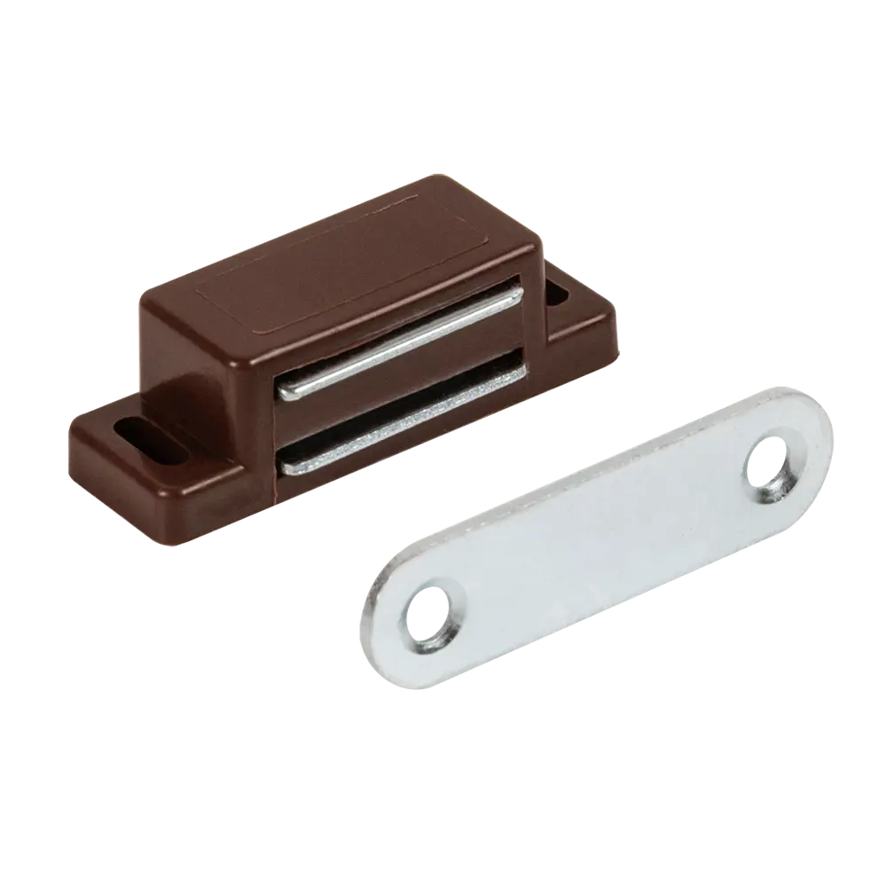

Магнитные стяжки: imageСтальные уголки, можно с футорками: image закручивать тем же инструментом. Цокольную планку крепить на магниты (пыль легче убирать): image
