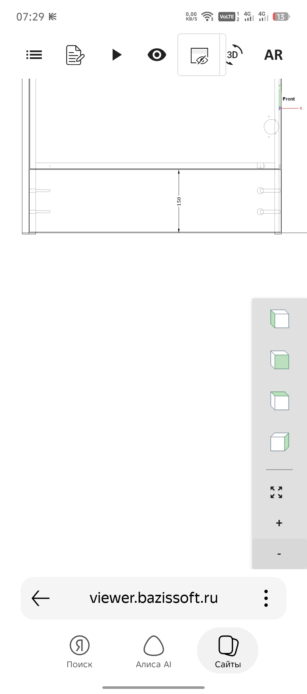

WFFF,  в общем я понял, что ничего не понял. Левый(невидимый) бок вашего шкафа на конфирмат, правый бок на эксцентрики.1000119148

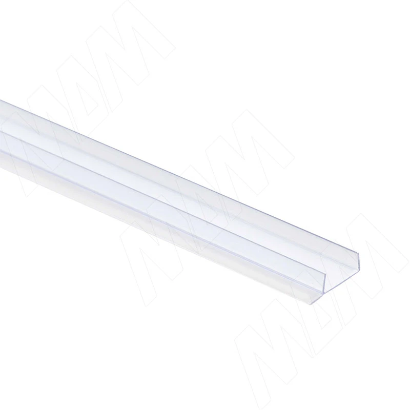

А чем отличается цокольная планка от плинтусной? Сделать ей мягкий нижний край из какого-то уплотнителя (от цоколя кухни, например), и ни одна пылинка не попадёт. image

ИМХО, самое простое и быстрое - кухонные ножки с регулировкой (можно поставить сколько угодно для равномерного распределения нагрузки) и цокольная планка на магнитах или защелках спереди.
