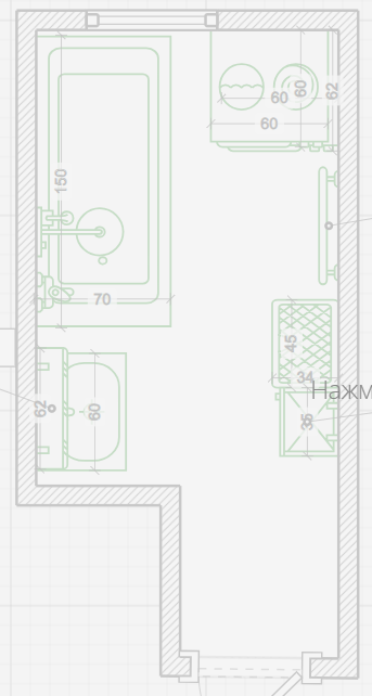

Добрый день, уважаемые все! Очень нужен совет по очень нестандартной ситуации, обращались к дизайнеру, но рабочие отказались от такого проекта, старт через две недели и нужно что-то быстро порешать, может, мы просто в силу неопытности не видим какого-то доступного решения.Дано: сталинка довоенная, планируется небольшая (как казалось) перестановка мебели и сантехники в ванной.Дело в том, что в ванной окно наружу, которое надо хотя бы иногда полностью открывать и мыть.Можно было бы повесить п-образный карниз с потолочным упором и просто разбирать его два раза в год чтобы вымыть окно, но потолочный упор не сделать.Сейчас в ванной реечный подвесной потолок, а над ним - дранка, так как штукатурка обвалилась и мастера закономерно опасаются туда крепить закладную под упор.В пол тоже нельзя, там проложен теплый пол.Выше тоже нельзя, вернее, можно, но я сомневаюсь в жизнеспособности данного решения, так как во-первых потолок над окном поднимается всего на восемь см чего может не хватить для крепления усиленного фланца, либо штора будет тереться о потолок, во-вторых через всю стену ванной почти до окна идут трубы вентиляции (установлен газовый котел на обогрев и горячую воду), боюсь, что штора просто не задернется до стены и будет лужа.Либо я уже просто сама себя передумала.Вдоль стены с окном ванну тоже поставить затруднительно, справа от окна идет общий стояк отопления, перепаенный буквой П, занимая почти всю стену.Фальшстену строить страшно, т.к.дом старый и что когда в нем потечет непредсказуемо, должен быть доступ.Если вдруг у кого-то будут идеи - буду очень благодарна.Я хотела прикрепить картинку, но почему-то меня заподозрили в размещении ссылок и контактов((

Mara_Woland написал 21.08.2026 в 09:48
Тепловизором посмотреть где проходят нитки теплого пола и сверлить между ними.
Обратиться к други мастерам - потолочный упор - это первые десятки кило-силы, просто большую пластину с крепежом по периметру и с опорой приваренной по центру.
Вообще лучше заменить исполнителей - если для них это проблема.

планировка с мебелью

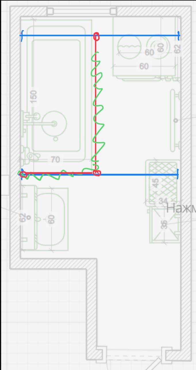

IMG_3811 Две синие поперечины по потолку (за подвесным) - к ним приварены/прикручены стойки с красным карнизом и зеленой шторой. Отступ от окна - настолько что бы открывалось для помывки.

21.08.2026 в 10:45:07
MADONNA написал 21.08.2026 в 10:32
Две синие поперечины по потолку (за подвесным) - к ним приварены/прикручены стойки с красным карнизом .....
тоже подобный вариант думали, меня лишь смущает, что эти балки сами по себе над потолком могут провиснуть, нет? и штора не до самой стены - вода не будет комнату заливать? возможно вопрос глупый, но у меня уже 7 лет стоит кабина, а до того я жила в квартирах где карниз был враспор от стены до стены и там никаких открытых мест не было, может, опять же загоняюсь уже

21.08.2026 в 11:24:45
