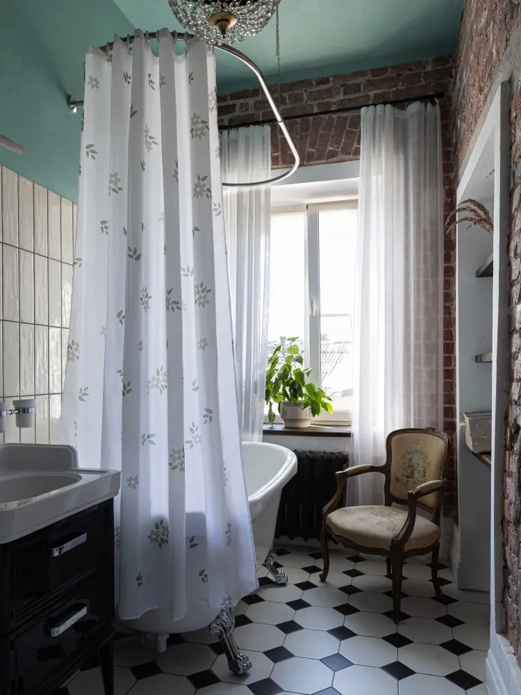

На дизайнах в потолок цепочка. Что подразумевает закладную (или подвес в базовое перекрытие) под фальшпотолок. 1 или 2 - по нагрузке и по получающимся креплениям рамы в стену. Все остальное уже вторично.

Мишутк, на второй картинке не очень понятно куда уходит карниз в районе окна, но вот что-то похожее видимо в итоге и будем думать. Овал в нашем случае будет несимметрично висеть, так как его надо будет сдвигать от окна, мне кажется, будет колхозно и занавеска посередине ванны, а так овалы, конечно, это красотища.

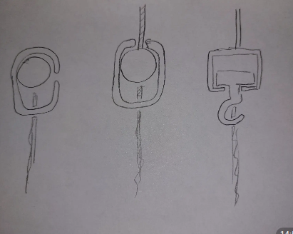

П-образный карниз, двумя концами крепится к стене. В его случае достаточно одной точки подвеса к потолку. Учтите, что в случае подвеса в потолок штора с кольцами не всегда применима (подвес мешает кольцам перебегать через него). Тут делается либо карниз по типу шторного без колец с бегунками внутри профиля, либо хитрые жесткие кольца с прорезью наверху. Или смиряемся с двумя шторками (что тоже реально, если использовать магнитный шов), или с недвижимой серединой в точке подвеса.
Вы можете остаться и с овалом. К стене он крепится не жестко, а в поворотном шарнире. Для открытия окна овал просто снимается с крючка подвеса и опускается вниз (там еще будет заморочка с конфликтом по душевой стойке, если она будет в торце ванной, но по вашей схеме этого не будет). Это если не проходит вариант размещения рамы для шторы выше открывающихся створок окна.

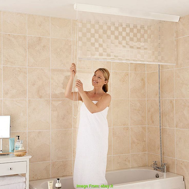

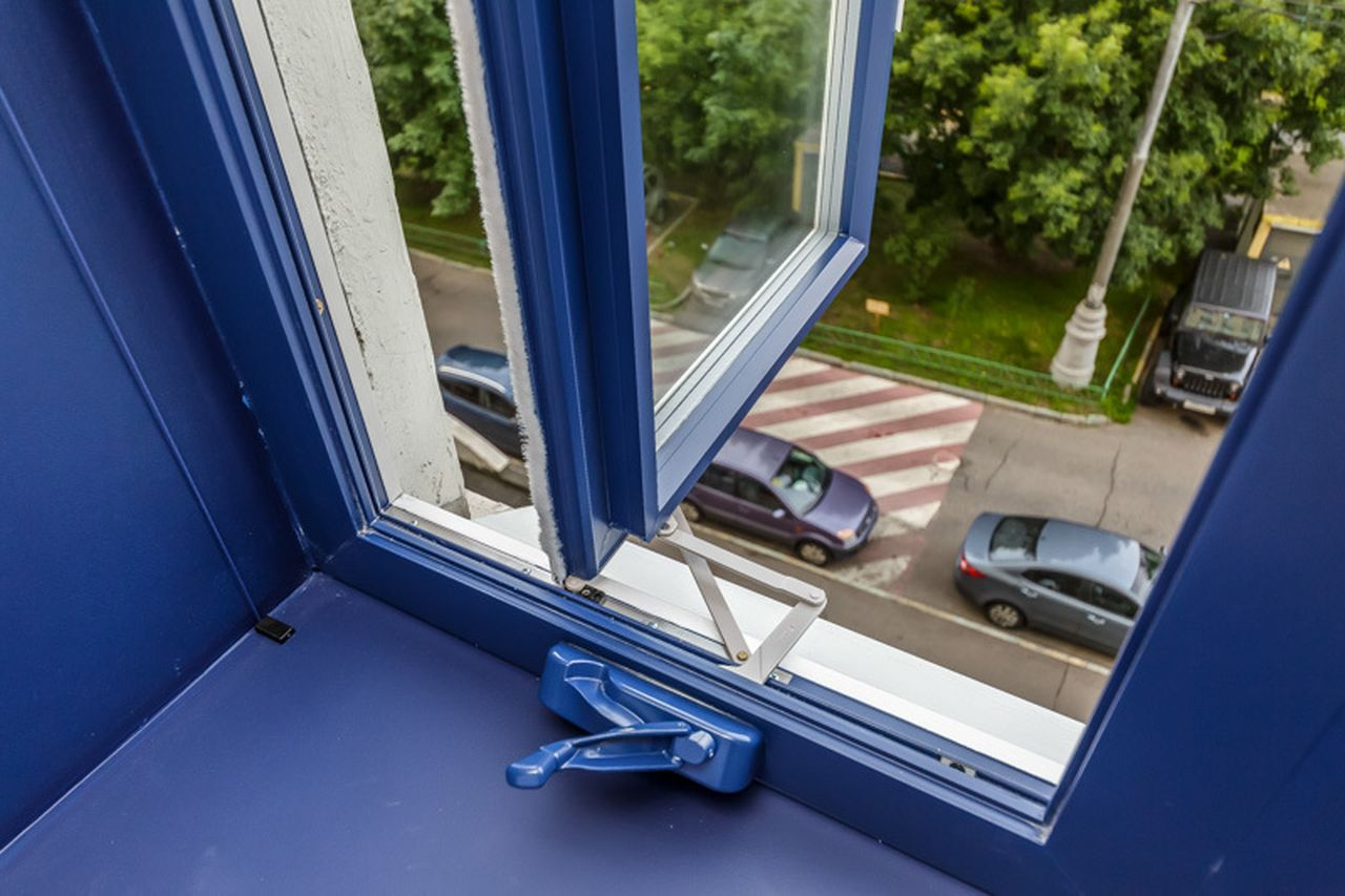

Еще есть вот такие. Для вас - идеально. Можно открывать, можно мыть (в отличие от просто створки открывающейся наружу которую невозможно помыть). Конфликта с предметами внутри помещения нет. image

Мишутк,

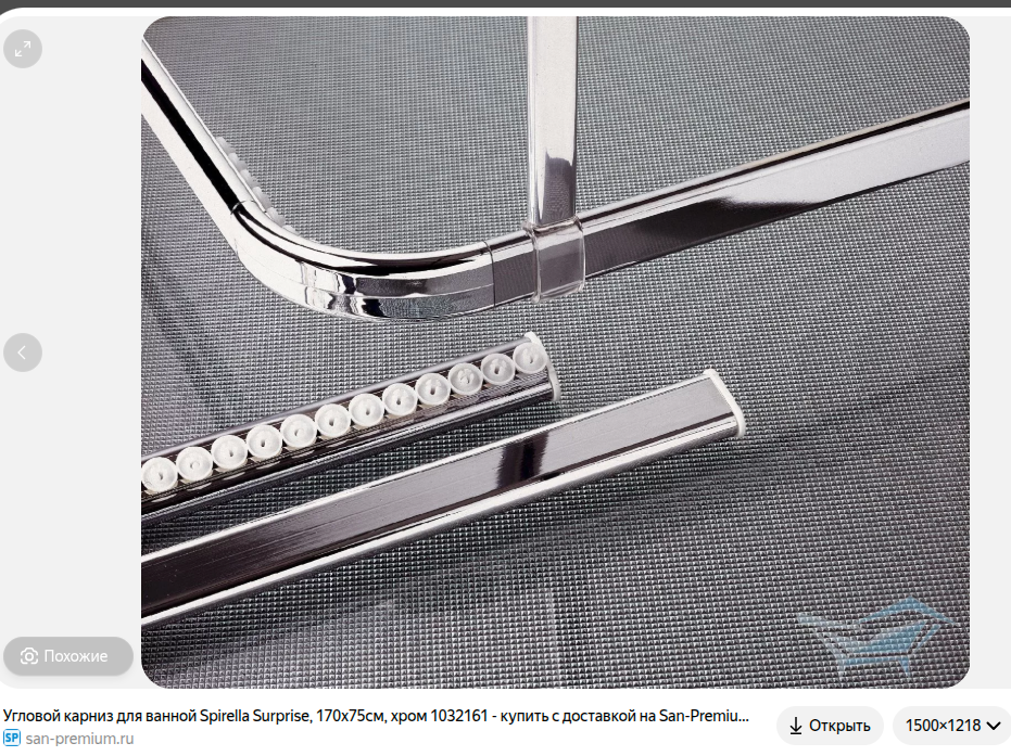

простите, а можно чуть подробнее? вот этот вариант очень заинтересовал, но как технически это реализовать? на заказ где-то делать?
К стене он крепится не жестко, а в поворотном шарнире <...>(там еще будет заморочка с конфликтом по душевой стойке, если она будет в торце ванной, но по вашей схеме этого не будет)
тот же вопрос - это на заказ где-то делается? и мне кажется заморочка будет, душевая стойка будет также висеть не по центру, а смещена к сливу-переливу, мне кажется, овал ее как раз будет пересекать при опускании вниз

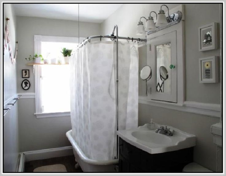

image Первое - классическая штанга с самыми простыми кольцами для душевой шторки. Это в обычных санузлах по всей стране. Второе - жесткое кольцо, которое скользит по штанге пропуская потолочные крепления. Лично не использовал. Третье - классический карниз для штор. Можно бы и его использовать (тем более они есть и с изгибами), но они не красивые, подразумевают сокрытие себя шторами или декором. Но больше чем уверен, что такой профиль есть в исполнении и для санузлов. Вот пример подобного: image

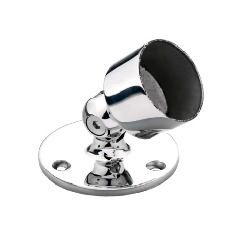

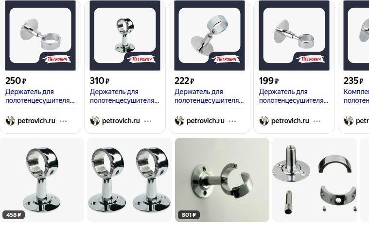

Практически любой держатель труб для сантехники, если его не затягивать на трубе, позволяет использовать его как шарнир (только подобрать помощнее, чтобы держал вес): image Это примеры для крепления овала.
А вот этим (подобным) можно прикрепить П-карниз: image
