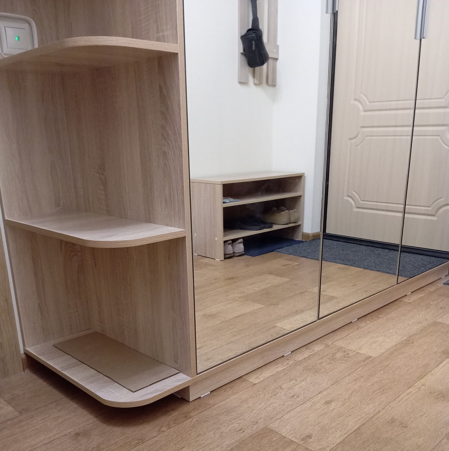

Нет, у меня эта планка будет опорой для шкафа и крепиться к дну. Планировал сделать примерно вот как здесь: IMG_20260830_001219 Потом начал шерстить инфу и узнал, что оказывается для такого подиума обязательны внутренние ребра жесткости на расстоянии друг от друга не менее 30-40 см, а у меня там только одно ребро, посередине. В общем, с этими ребрами одни сплошные вопросы. Подпятники на них тоже ставить? Ведь иначе будут перепады в высоте на толщину этого подпятника. И нужны ли они вообще, если пол у меня ровный? Шкаф будет примерно такой: Шкаф2

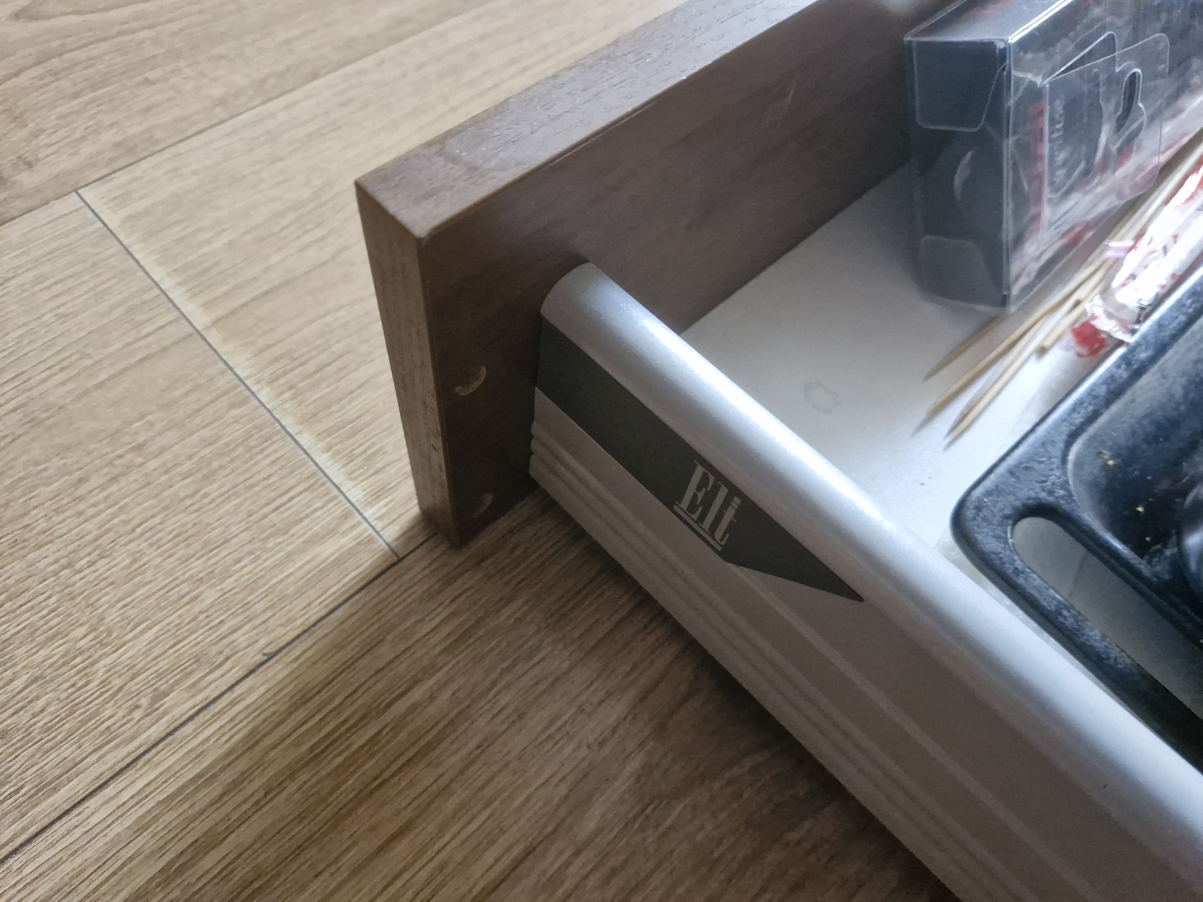

Вон, даже Вадим И поставил себе в цоколь заглушки и их не видит. Невизуализируется говорит. Хотя точнее не хочет видеть, как бы их нет.
Спикер, Вы же профессионал. Неужели не видите, что для крепления фасада тандембокса эти отверстия не могут потребоваться? 1000050753 Мне эти заглушки визуально не мешают, поэтому и решил использовать имевшиеся лишние детали корпусов. Мне было важнее попасть в тон мебели. Но это дело вкуса, отношения к обсуждаемому вопросу не имеет.

Подпятник придумали как защита от влаги. Про перепад. На вашем фото подпятник одинаковой модели и перепада нет. Если поставить подпятник разной высоты то перепад будет. Это же очевидно. А как вы думаете почему на вашем фото подиум? Так я вам объясню. Люди категорически не хотели в месте установки шкафа снимать плинтус и поэтому шкаф сделали на подиуме. Да и ребра жёсткости вполне достаточно одного. Через 30 см это перестраховщик(маньяки) делают.
