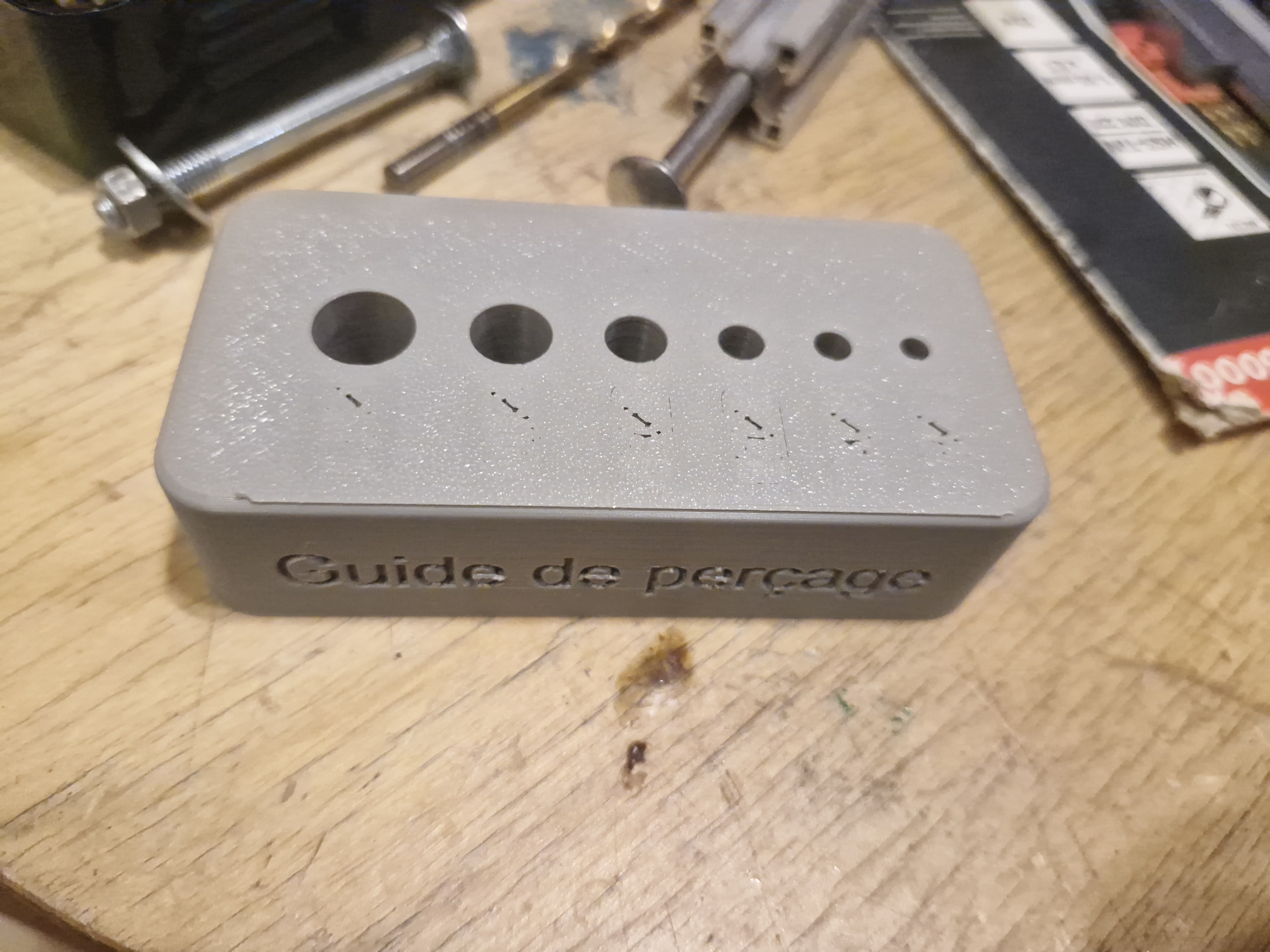

Мишутк, ссылкой на модель шаблона поделитесь? Вчера что-то не нашёл подходящей

Не поделюсь. Кубик с вырезанным внутри цилиндром. Меньше минуты в любом редакторе.
Не сочтите за троллинг, но вы у меня еще рецепт бутерброда с колбасой попросите. 8)

Через кубик непросто найти центр отверстия - ну разве что позиционировать кубик по периметру, очертив его заранее на доске.

Вам - не просто. А я когда в стенке оперативно отверстие сверлю неподготовленный, обхожусь бумажным стаканчиком для кофе. И все норм - отверстие оказывается ровно там где сверло. 8) Но к этому надо прийти самостоятельно.
//Для эстетов из дна кубика можно вычесть прямоугольник для подсмотра.
Я специально притормозил с самым простым решением - два обрезка ЛДСП на два самореза скрутить прямым углом и по нему держать сверло.

Есть ли какие-то приспособления-кондукторы для шуруповёрта/дрели, чтобы соблюдать прямой угол?
Кондуктор. Их вагон на озоне. Можно глянуть, чтобы понять принцип и сделать свой. Но у вас уже есть. Достаточно только отпилить на торцовке диском по алюминию под прямым углом небольшой (см 3-4) кусочек от той самой детали, которую вы собираетесь монтировать. Остались же не использованные куски.. Прогнать слегка центральное отверстие сверлом. И кондуктор готов. Саму процедуру установки сверла на метку перед сверлением с установленным кондуктором вам, надеюсь, подробно расписывать не надо?

04.09.2026 в 21:51:24
Напечатали ребята. Так что обойдусь без лазерной указки. 1000050826 Ссылка на 3d-модель вот: https://www.crealitycloud.com/ru/model-detail/guide-to-drilling?profileId=693d8e16f5a6522d2a06d996
