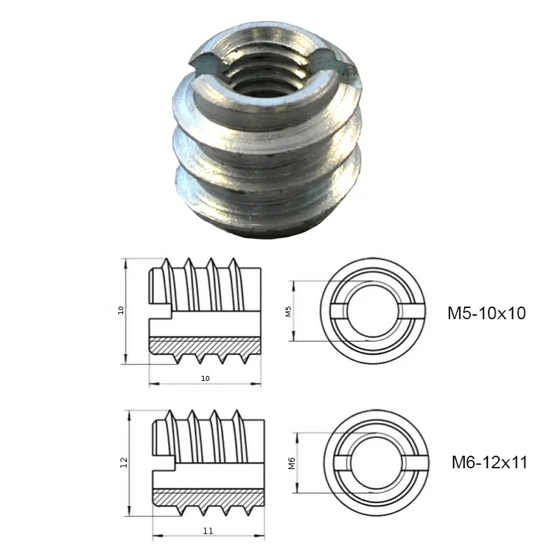

Если нет токарного станка - то хорошо бы искать готовую пару.
Да. Пока не приходит на ум что-то подходящее. Может быть, в такой футорке рассверлить резьбу под шестёрку? Под штырь 6 мм какой диаметр отверстия должен быть? image image

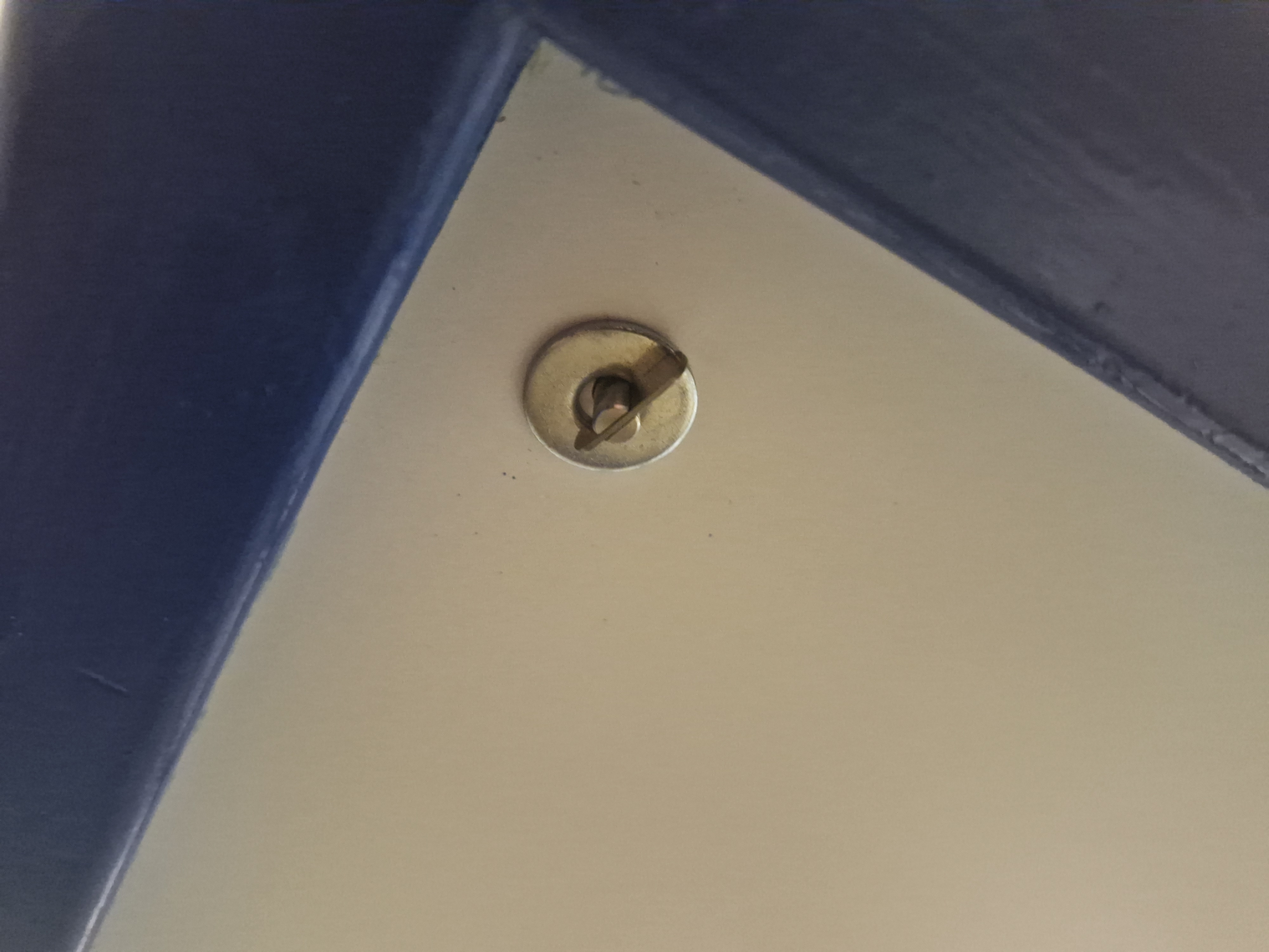

Сейчас подумал: у меня отверстия для шплинтов в этой фанере уже больше полутора лет активного пользования не разболтались ни на чуть: image
image А на стойках нагрузки минимальны. Так зачем вообще эти втулки? Разносится - рассверлю да вставлю гильзу.
