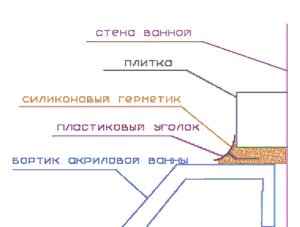

Все пишут, что стык плитки и акриловой ванны можно только силиконить, затирка не подходит для этого. Силикон, причем любой, говорят, рано или позно покрывается грибком, тоесть чернеет. А вот если нанести силикон и втопить в него пластиковый уголок для плитки, будет ли такая конструкция вести себя нормально и не чернеть со временем? Схему приложил...

Я так и делал. Только от уголка оставлял фигурную часть, то что у вас на рисунке утоплено в силикон отрезал. Срок эксплуатации пока несколько месяцев, чернеть нечему т.к. силикон полностью закрыт.

И я так делал.Но самым слабым звеном оказался именно пластиковый уголок.При постоянном контакте с водой за ним ухаживать оказалось сложнее чем за силиконом.Уголок покрывался солями от воды и менял цвет.

Получается так,хотя уголки в первое время смотрятся эффектнее.Я во всяком случае стараюсь этого не делать.Если акриловая ванна угловая и большая и не планируется использоваться в качестве душевой,может и есть смысл поставить уголки,т.е. предполагается,что потоки воды не будут литься постоянно на бортики.По моим наблюдениям силикон плесневеет там,где вода на него попадает периодически,а там где на него постоянно попадает вода-не наблюдаю признаков плесени.

Реально самый идеальный вариант это силикон

+1 Уже 1 год и 9 месяцев стык акриловой ванны и кафеля заделан силиконом, правда санитарным. Никакой черноты (тьфу 3 раза). Ванна испльзуется минимум два раза в сутки, после каждого купания протираем мягкой тряпочкой, чтобы вода не застаивалась.
