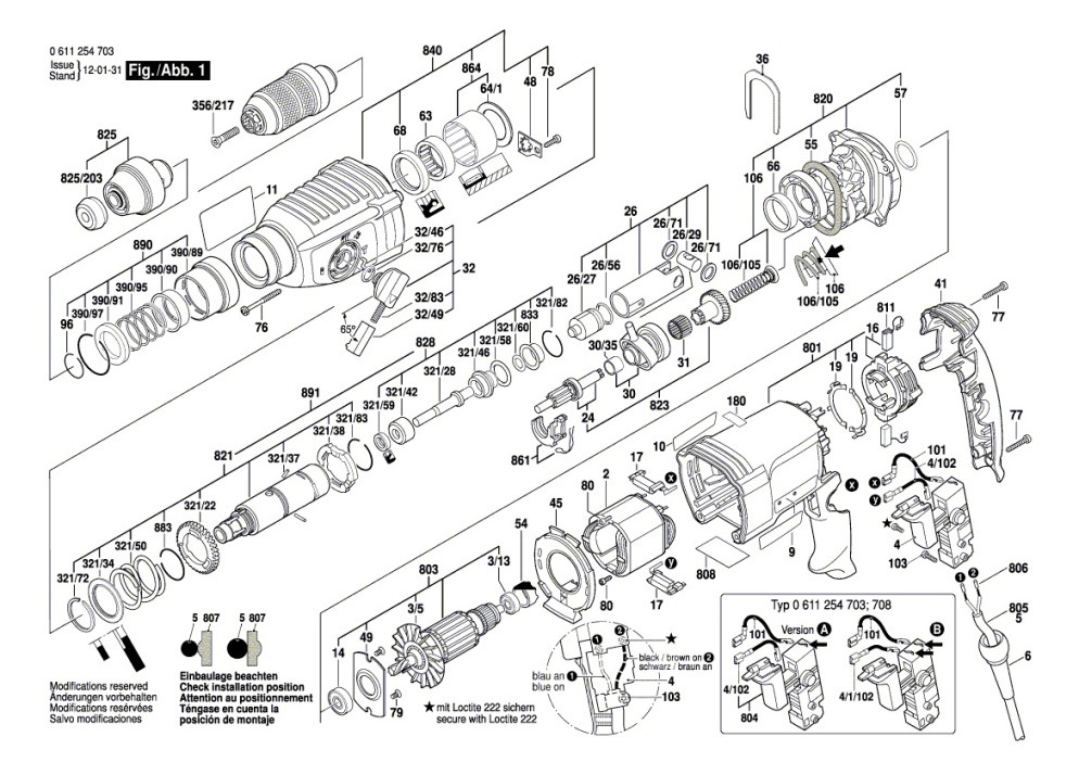

Vadim63, Спасибо, интересует зазор (патрон 825) между деталями 321/42 и 321/28, 0,5 мм много? (болтается).

Mutru4 написал : Спасибо, интересует зазор (патрон 825) между деталями 321/42 и 321/28, 0,5 мм много?
Наверное норма, это же ловитель толкателя и посадочное соединение там вроде не к чему. Толкатель 321\28 болтаться не должен, его центрирует манжета 321\59. Может у тебя манжета изношена, в ней точно толкатель должен сидеть без люфта, с небольшим натягом, но ходить свободно.
