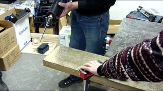

Аккумуляторная сабельная пила Bosch
P1090569 mpeg4
бракодел
бракодел
Регистрация: 21.10.2011
Ярославль
Сообщений: 14457
07.01.2013 в 17:07:59
_maximus_ написал : Аккумуляторная сабельная пила Bosch
очень даже не плохо ... а на сколько акка хватает не в курсе ?
