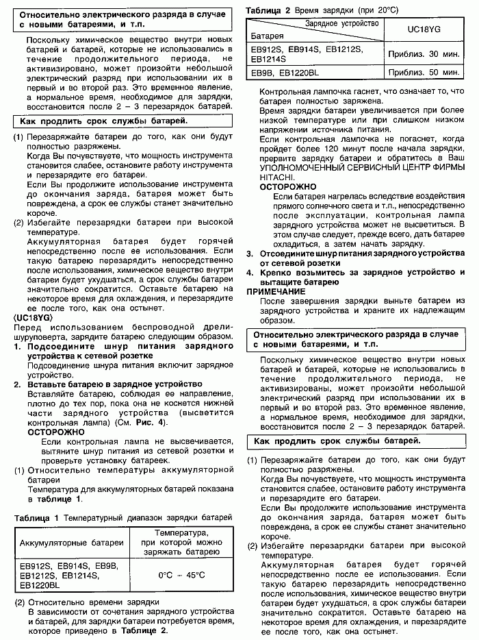

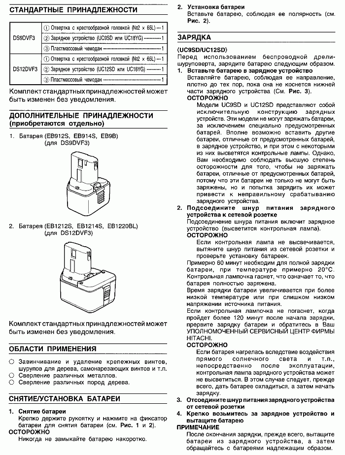

Всё не так просто… Удивительно, но мне не удалось найти ни одной инструкции на зарядные устройства BOSCH для никель-кадмия. Ни одной. Зарядные устройства есть, а инструкций нет. Вскрыл даже упаковку от AL 1411 – нет инструкции.
В инструкциях же на сами шуруповерты нет ничего про порядок действий. То есть, или делай как хочешь, или, мол, мы предполагаем, что логично всё-таки сначала вилку в розетку… Казалось бы.
Если бы не открыл наконец инструкцию на шуруповёрт HITACHI DS9/DS12 DVF3: разные зарядные – разная последовательность.
UC9SD/US12SD:
Перевожу:
  1. Аккумулятор в зарядное
  2. Вилку в розетку
  3. После окончания зарядки – вилку из розетки.
  4. Аккумулятор из зарядного.
UC18YG:
Перевожу:
  1. Вилку в розетку
  2. Аккумулятор в зарядное
Вот тебе и логика. Век живи – век учись…
По Бошу всё-таки вопрос остаётся открытым.

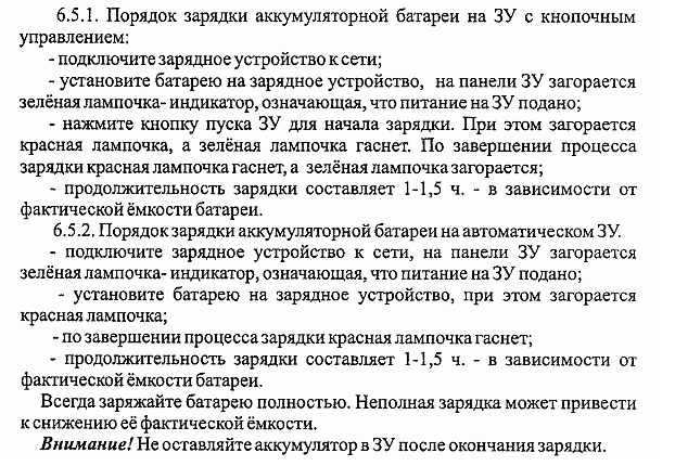

То ли дело Интерскол: :)
