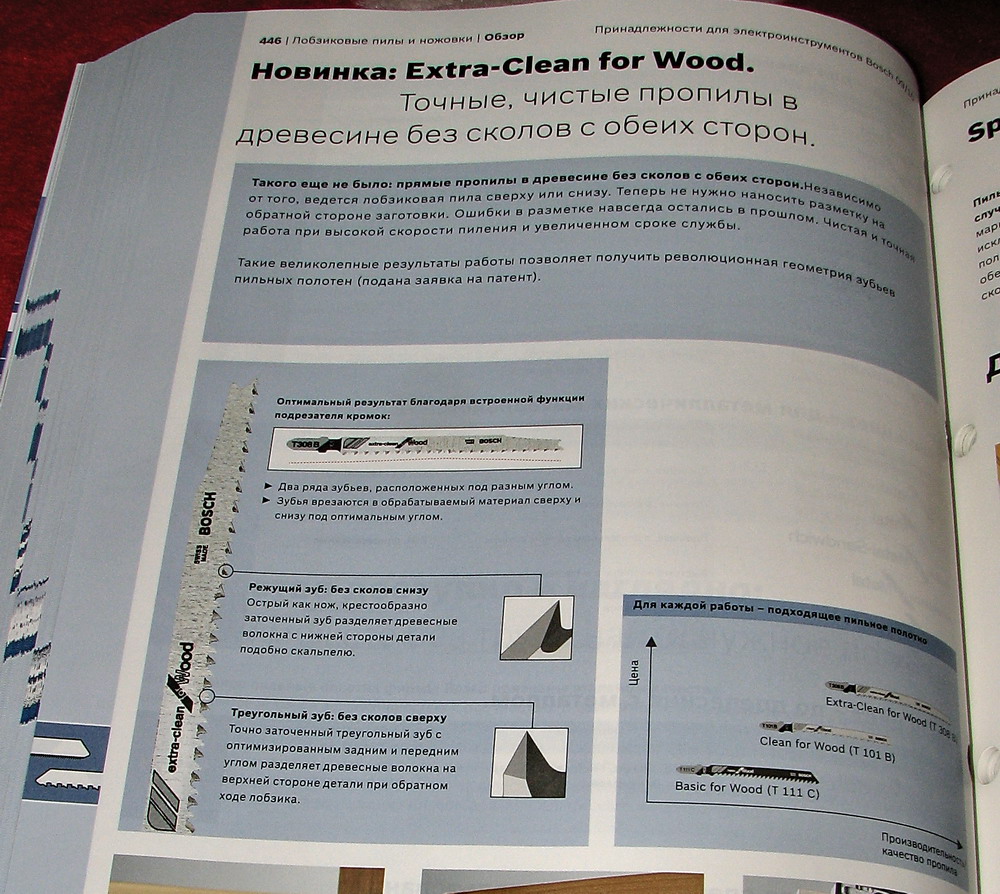

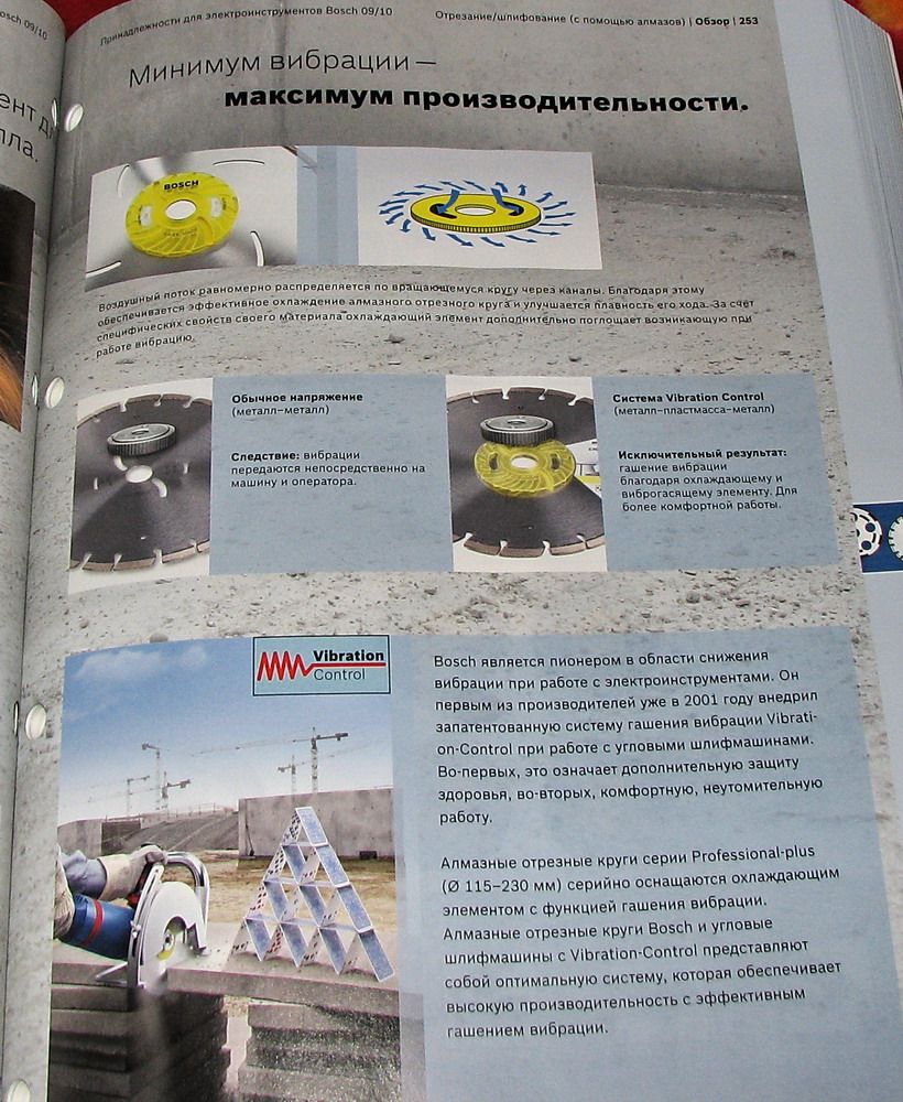

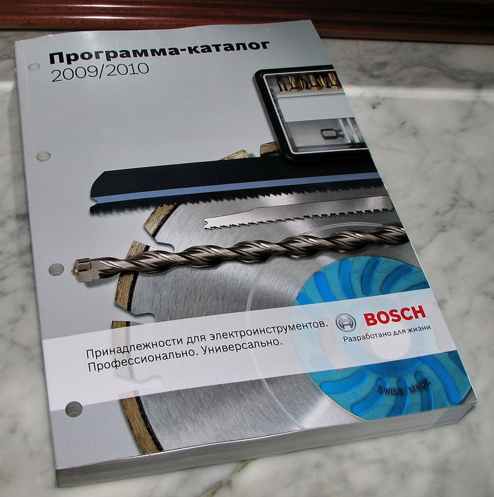

Сегодня разжился каталогом Бош по расходке на 2009/2010 год (фото 1). Толстенная книжица, толще раза в полтора, имеющегося у меня каталога за 2003/2004 год. Полистал. Есть кое что новое, например, специальная шайба для УШМ при работе с алмазными дисками, улучшает охлаждение диска и снижает вибрацию (фото 2). Или новая пилка для лобзов, не дающая сколов на обеих сторонах заготовки (фото 3). В общем, полезная книжица, позволяющая правильно выбрать расходку к определенному материалу. Расходки- море :).

Дмитрий Т написал : Сегодня разжился каталогом Бош по расходке на 2009/2010 год
Однако. Каталог на бумаге уже выпущен, а электроную версию Бош ещё не удосужился выложить на сайте.:( В связи с этим вопрос к Bosch Team-у: Когда ждать появления каталога на сайте www.bosch-pt.ru?

Дмитрий Т написал : Сегодня разжился каталогом Бош по расходке на 2009/2010 год (фото 1).
Мои поздравления! полезная книжица - всем форумом читать будем ;)
Дмитрий Т написал : Или новая пилка для лобзов, не дающая сколов на обеих сторонах заготовки (фото 3).
это интересно! Будьте добры - каталожный номер чудо-пилки?

Eddy21 написал : это интересно! Будьте добры - каталожный номер чудо-пилки?
Пильных полотен должно быть не менее двух - Extra Clean for Wood и Extra Clean for Hard Wood.

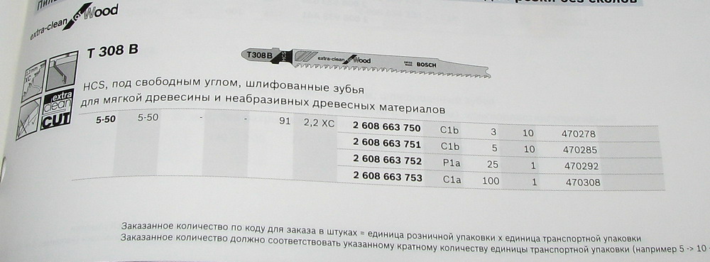

Eddy21 написал : Будьте добры - каталожный номер чудо-пилки?
Буду :) (фото).

ADM05 написал : Пильных полотен должно быть не менее двух
Они для разных материалов.
