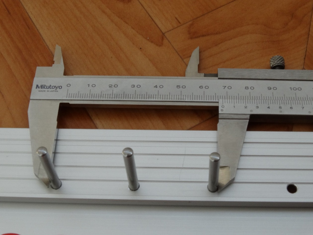

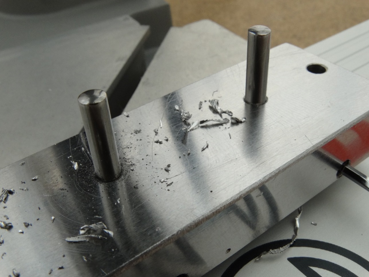

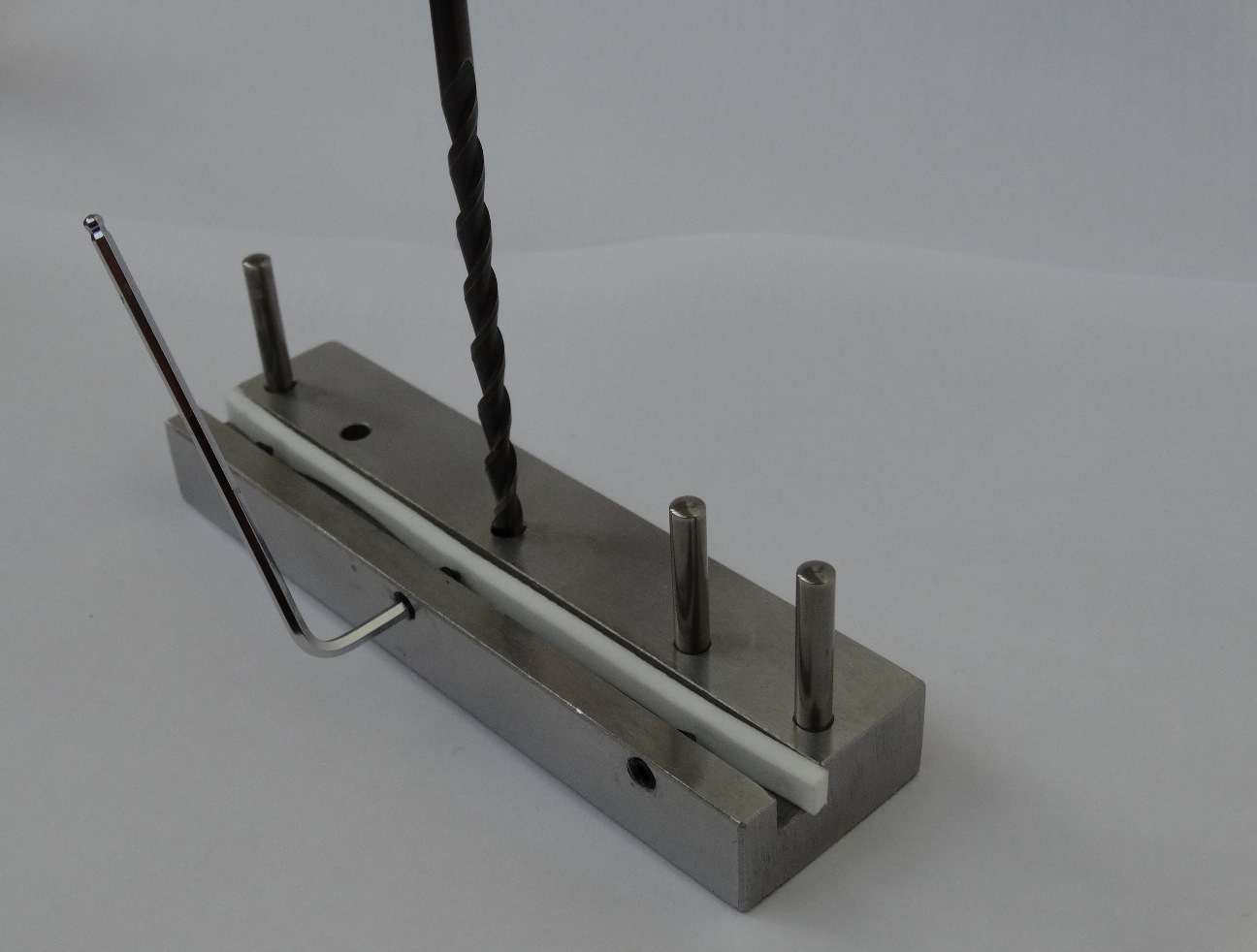

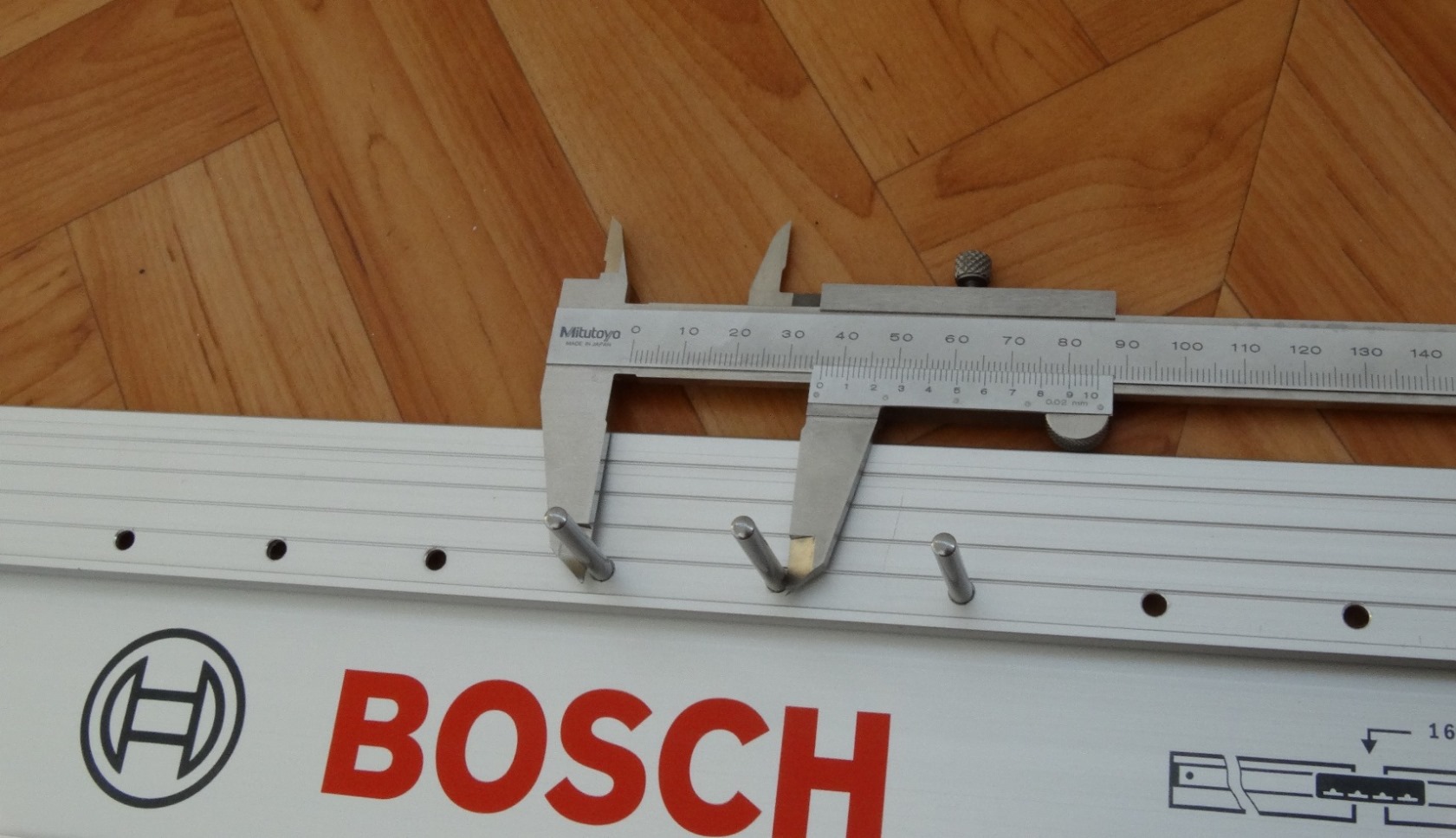

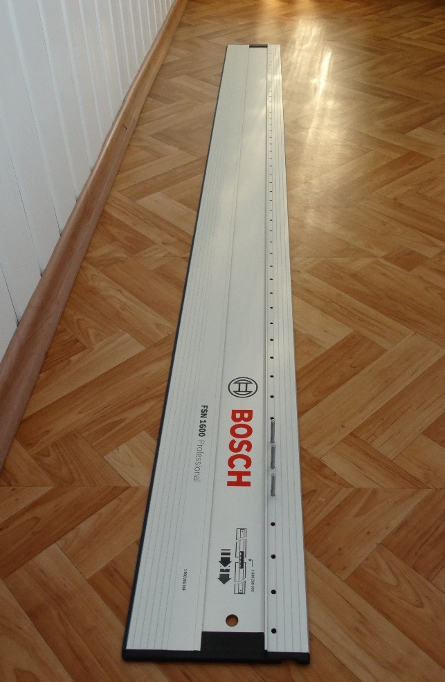

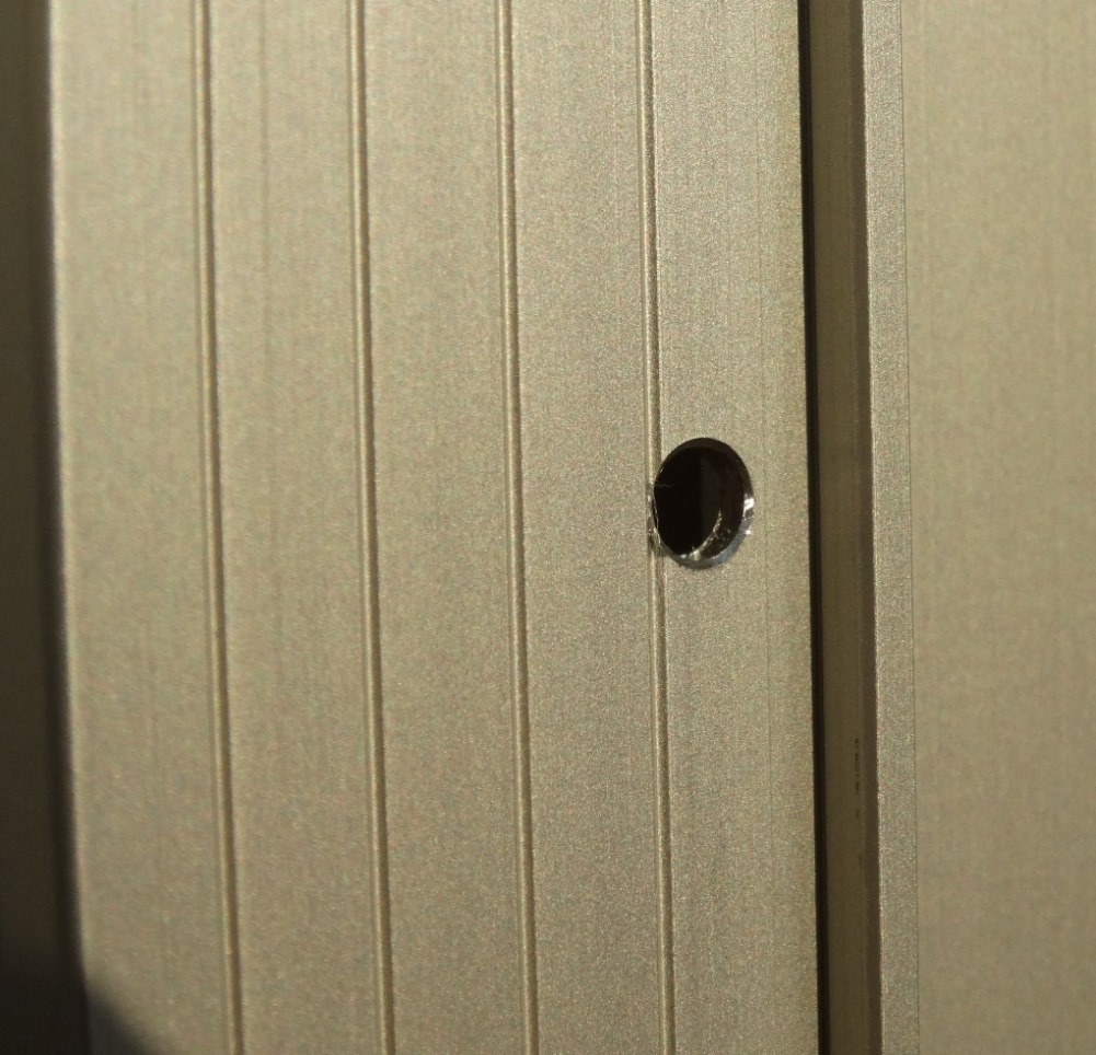

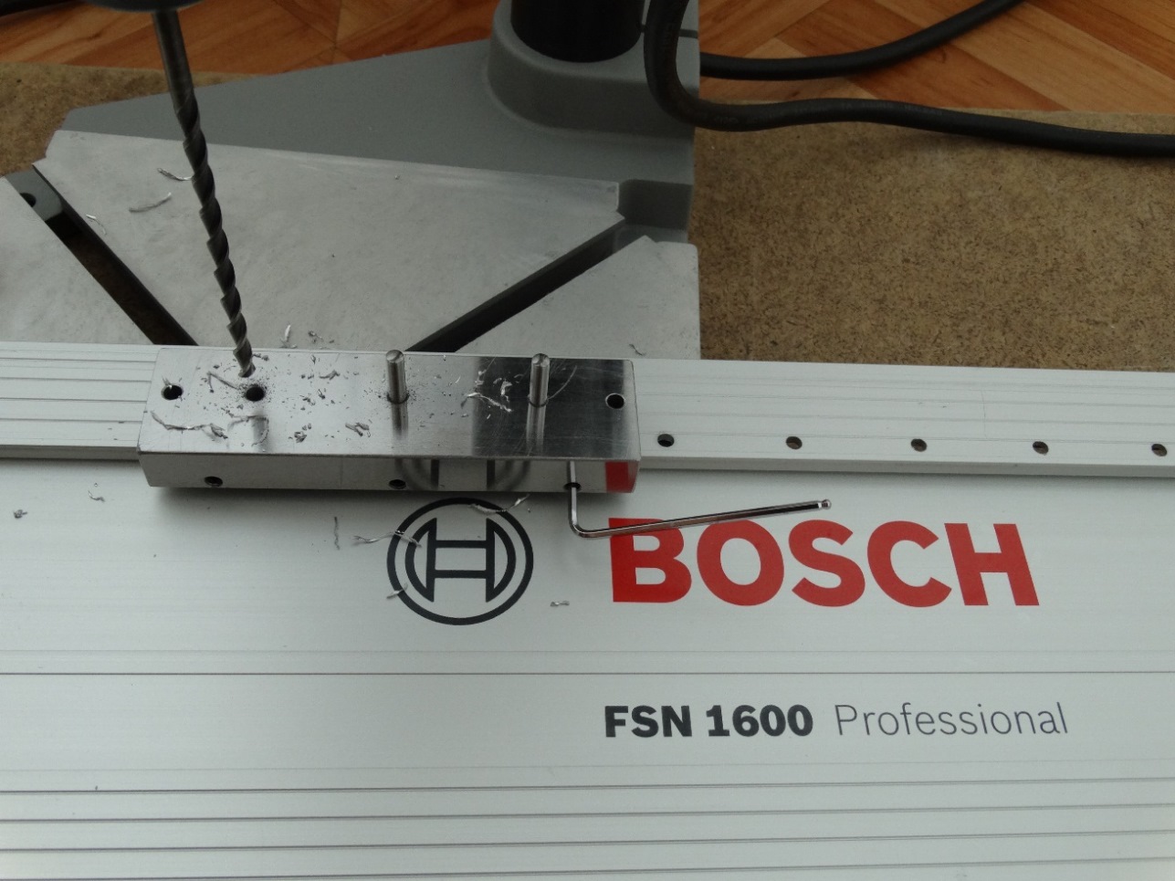

dimonml написал : А не кому не попадались уроки, как из шины, например, FSN 1600 сделать FSN RA 32 1600 в домашних условиях?

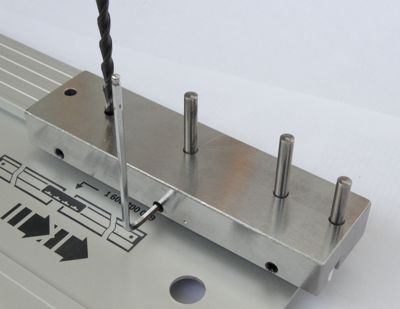

Я увы не кинодокументалист, по сему небольшой фотоотчет.:) Так же не олигарх и в наличии одна шина FSN 1600.
Изготовил простенький кондуктор
Установка и позиционирование на шине
Немножко строчим на швейной машинке:)
Вот получили FSN RA 32 1600:)
Цифровой штангель не под рукой (да и недолюбливаю я его, привык к классике)
Есть косячек - точность моей шины оказалась выше пробивной заводской;)
Так что предложение В силе
Vadim63 написал : Готов подзаработать, давайте шины.

Vadim63 написал : Так что предложение В силе
Учитывая, что даже бош из германии шины привозит кривые, вопрос следующий: Сколько будет стоить приезд в Москву и деланье 1600 и 800 шин? :)
PS: И судя по фоткам, у вас сверлильная стойка бошевская? У нее есть люфт влево-вправо? (я как-то решил секономит, купил энкоровскую, люфтит у узле шестерни из-за неточного литья/обработки). Вы довольные ей?

dimonml написал : Сколько будет стоить приезд в Москву и деланье 1600 и 800 шин?
Хорошая шутка;)
dimonml написал : И судя по фоткам, у вас сверлильная стойка бошевская? У нее есть люфт влево-вправо? (я как-то решил секономит, купил энкоровскую, люфтит у узле шестерни из-за неточного литья/обработки). Вы довольные ей?
Увы у меня тоже Энкор (смею предположить, что они сейчас одного розливу), люфтик имеется, но меня не напрягает. Все же это просто стойка, а не прецизионный станок. Даже Вабеко не идеальна. Люфт устраняем, как доработаю, продемонстрирую.:)

Vadim63, а кондуктор во сколько обошёлся ? Не, не так..., за сколько его продать можешь ? ;)
