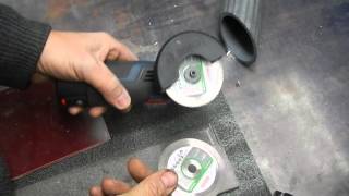

Bosch GWS 10,8-76 V-EC
Видел, что было, но сам пропустил без картинки. :confused:
