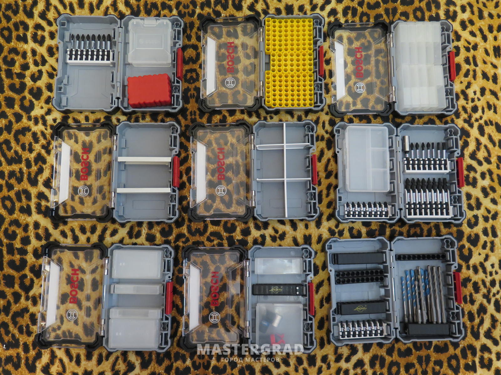

olki написал: BOSCH Impact Control оснастка и система хранения в Boxx M и L (штатная и самодельная) или =если под руками нет 3D-принтера - то голь, на выдумки хитра...=
!#[https://youtu.be/p2x2z84FMGE]
кино длинноватое получилось, дабы в нём не рыться... для удобства просмотра:
начало - общий обзор системы хранения в Boxx M и L 2.10 - плюсы и минусы системы хранения оснастки Impact Control 2.24 - ПЛЮСЫ 9.03 - МИНУСЫ 16.18 - самодельные съёмные кассеты и контейнера 16.39 - модернизация Boxx M и L без доработки 17.53 - контейнер/бокс Gamma T-072 27,7х62,5х64 мм 18.17 - контейнер/бокс с битами 28,5х47х69,5 мм 19.08 - контейнер/бокс из Fix Price 29х74х126 мм 20.20 - контейнер/бокс 26,5х67х70 мм на базе упаковки от Dirol 21.12 - съёмные контейнера/боксы с доработкой 21.24 - контейнер/бокс 18х52х62 мм 22.20 - контейнер/бокс 17х26х73,7 мм и 23х44,5х79,5 мм на базе контейнеров для свёрл 28.26 - контейнер/бокс 23х69,5х109 мм Gamma OM-077 31.05 - самодельные съёмные кассеты 31.45 - горизонтальная ординарная кассета на базе пластикового держателя на 10 бит AIST К101010 32.05 - самодельные кассеты для Boxx М: 32.43 - вертикальная и горизонтальная одинарные; 32.12 - горизонтальные двойные - стационарная и поворотная (первоначальный вариант) 36.35 - доработка самодельных кассет под Boxx L 36.31 - разделители объёма для Boxx М 36.34 - шахматка для Boxx М 37.35 - съёмные разделители объёма для Boxx М 38.52 - в сухом остатке…
полный ОБЗОР с текстом и фото - //www.mastergrad.com/forums/t99324-rashodka-dlya-udarnogo-vintoverta-1-4-shestigrannik/?p=6011689#post6011689
(прямые ссылки на пост так и не вставляются...)
olki, :applause: Олег, может тему новую откроете по боксам. Народ свои идеи будет подкидывать.

это было сделано - дабы подстегнуть к идеям других массово-то делать это не будешь, даже для себя сегодня отвезу штатные и самодельные кассеты и боксы одному знакомому - может возьмётся печатать кассеты соло на D-принтере если начнёт печатать, то темка появится в 3D-моделирование и соответствующая на барахолке лишь-бы взялся, тогда и все идеи всех, можно было бы использовать соответственно - и комплектовать боксы своей скопившейся оснасткой будет легче я нашёл кассеты подобные шведские, можно было-бы использовать с минимальной доработкой -
но ценник...., смысл сразу пропадает
остаётся на данный момент, лишь часть буйных фантазий воплощать руками самостоятельно...
