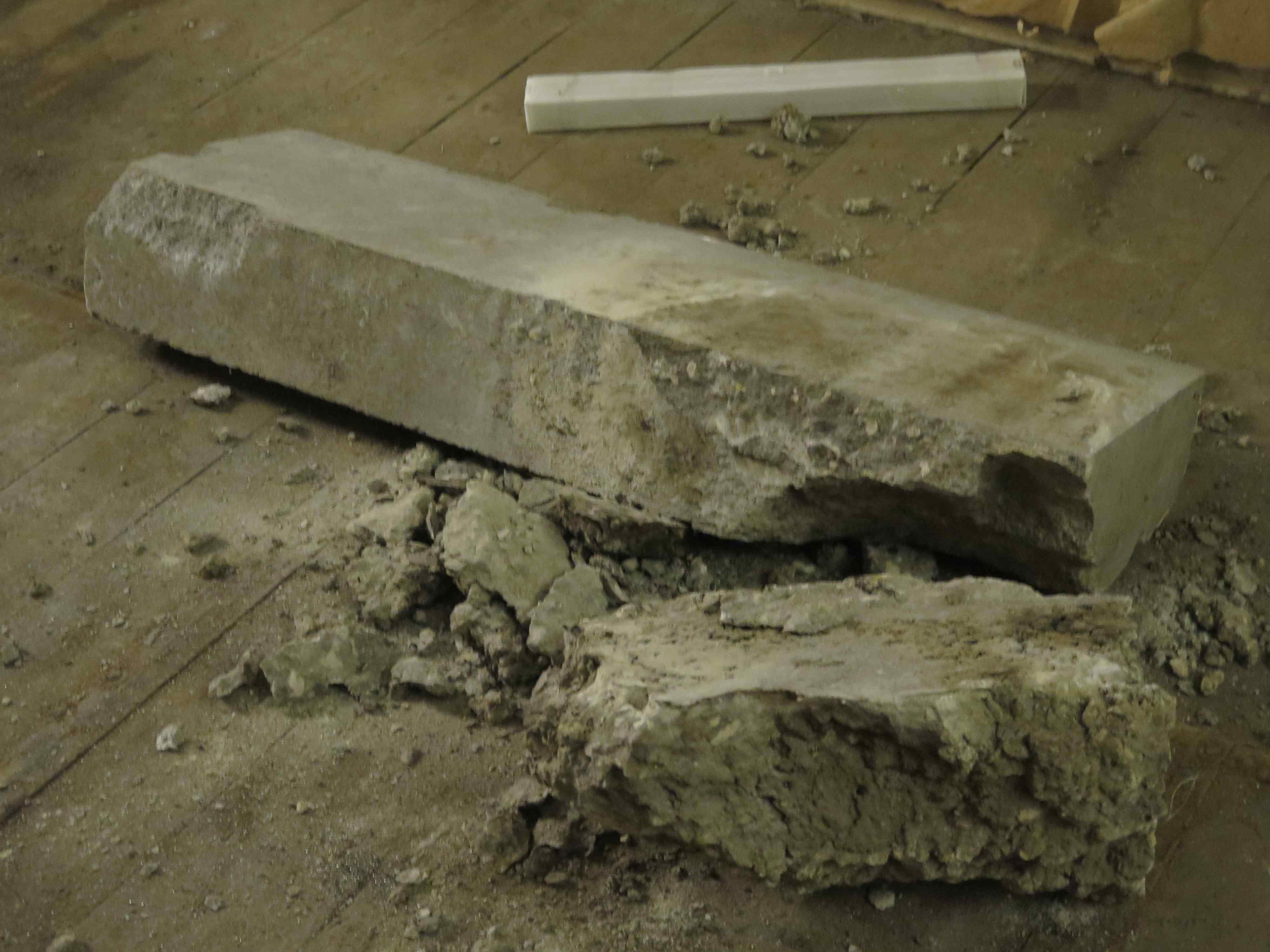

28.01.2018 в 23:55:24

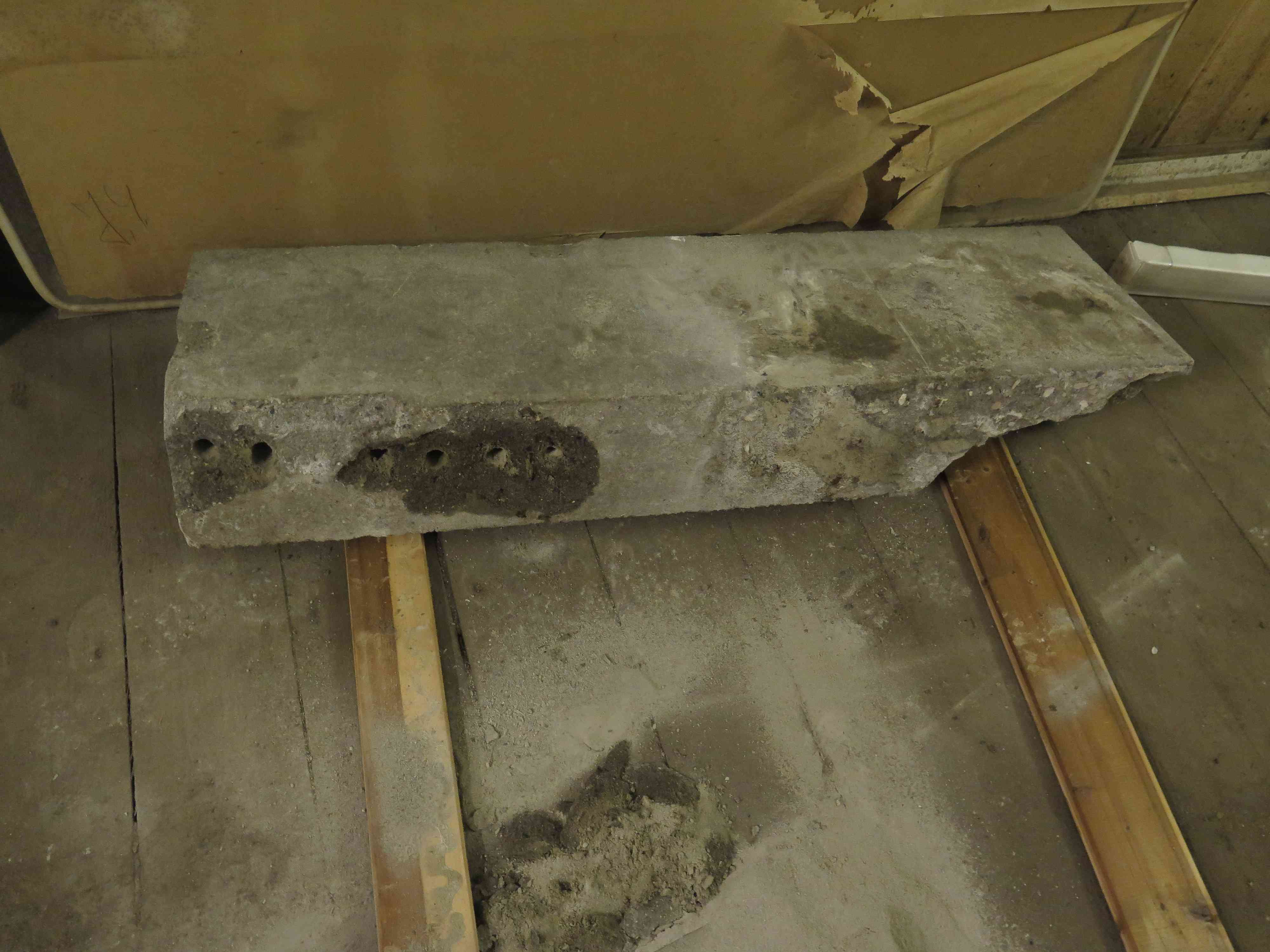

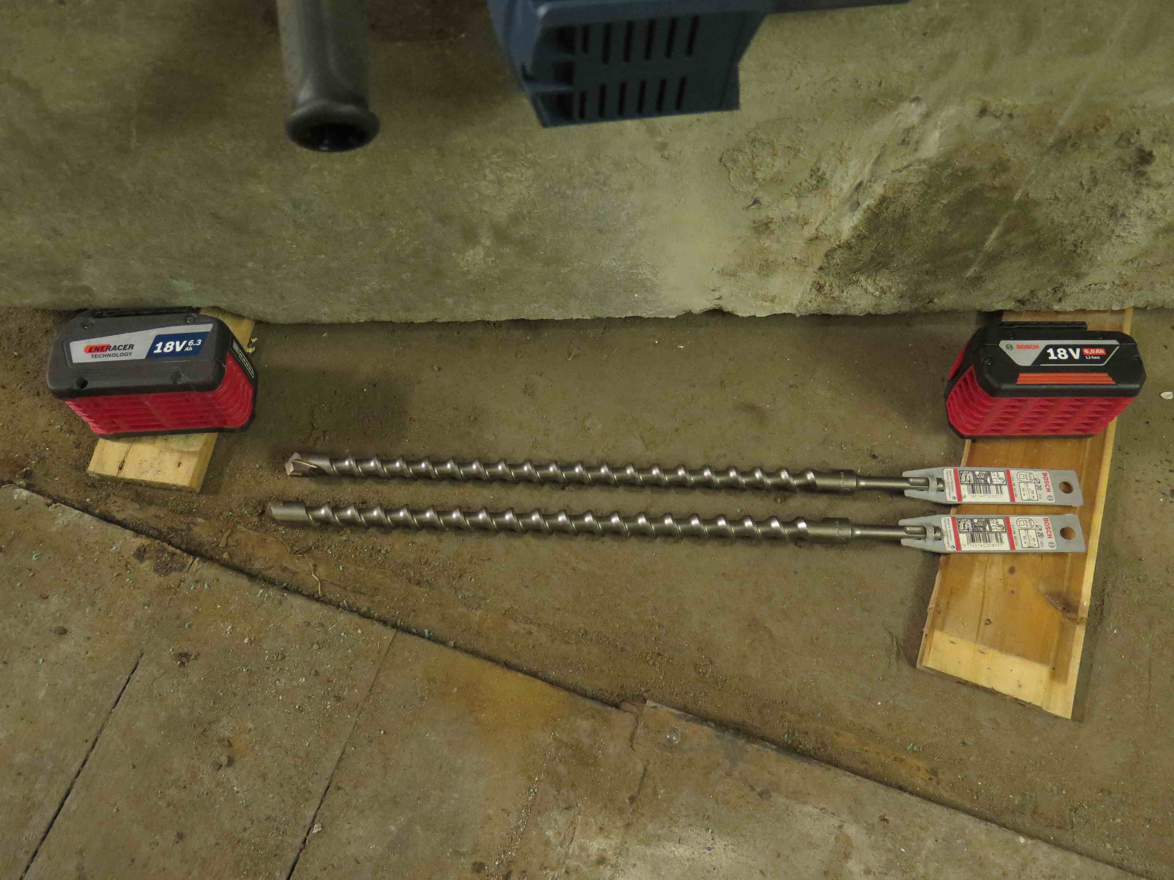

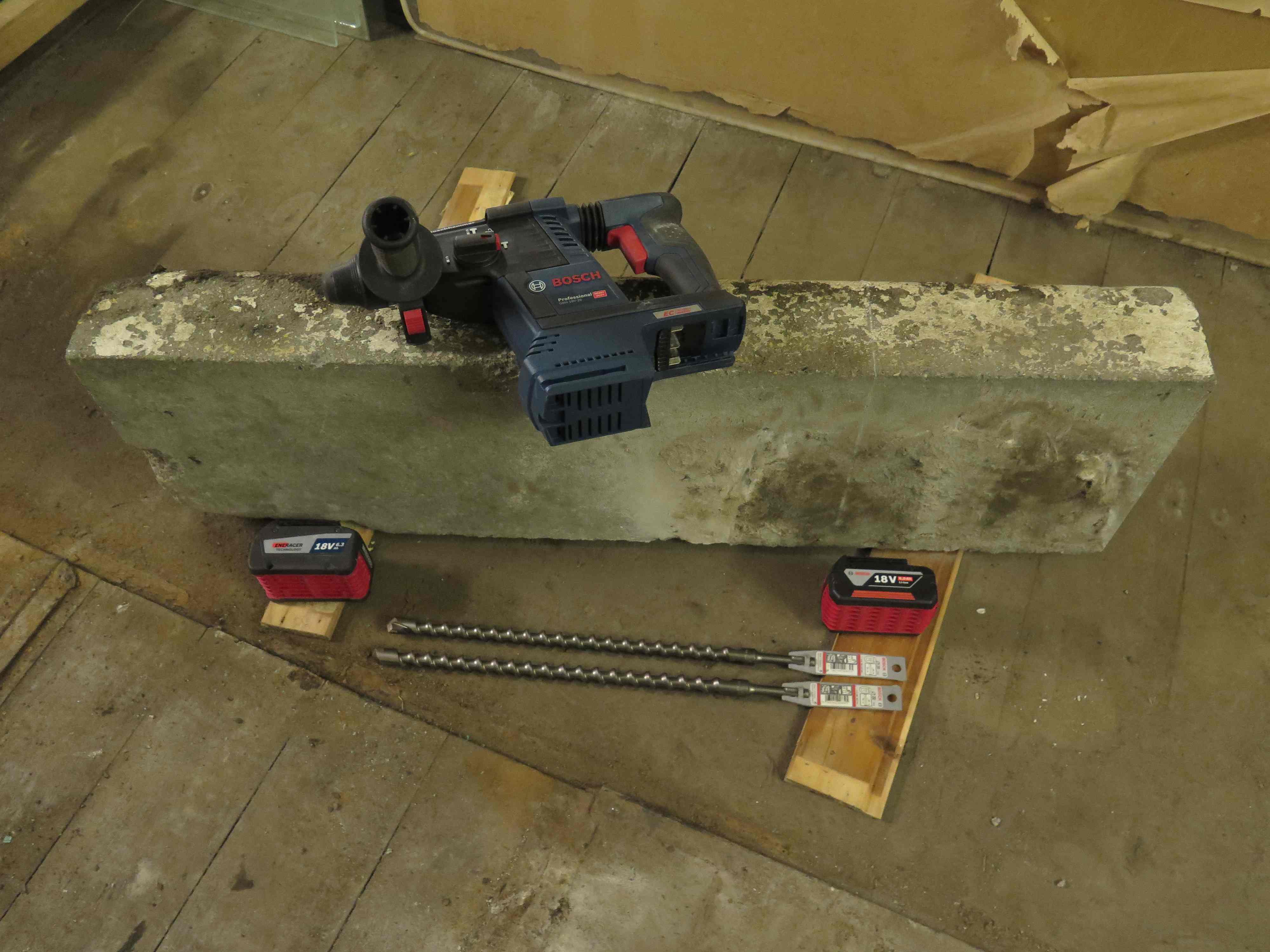

Bosch GBH 18V-26 (KickBack Control), Ч - III: бур Ø 20 мм & GBA 18V 6.0/- 6,3 Ah EneRacer
!#[https://youtu.be/d_cKVL_gJx4]
сверлим бордюрный камень, сколько весит не знаю, тяжёлый - 150 х 300 х 1000 мм бур Ø 20 мм, глубина сверления 300 мм аккумуляторы GBA 18V 6.0 & 6,3 Ah EneRacer получилось несколько некорректно, так, как GBA 18V 6.0 работал с отдыхом на бурении - ускорение фильма в 15 раз (для экономии времени) если сильно давить при бурении - срабатывает KickBack Control, но зато руки и суставы целы....

olki,

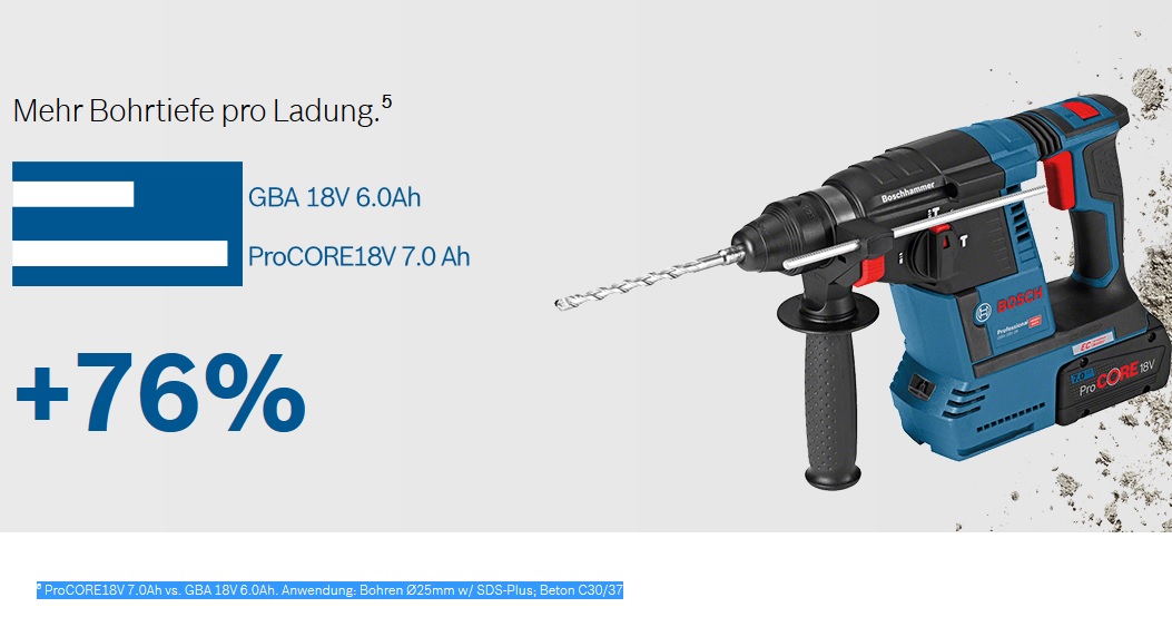

обещали от рейсера больше прирост, на 6ке все таки нужно было досверлить до отключения (а так прирост вышел менее 33%), любые тесты с АКБ начинать с измерения напряжения, иначе они бесполезны (с зарядом 80% сам АКБ покажет полный заряд).
А что обещали? 90%
А если посмотреть текущие обещалки про PROCORE ой
Как так 6ah -> 6.3ah прирост 90%, а 6 - > procore 7ah прирост всего лишь 76%??? или такую разницу дает бур 24мм на фоне 25мм?
p.s. бордюр где то плохо лежал? ;)

Близнец Фома, Поинтересовался - под 100 кг, от пола поднять не смог, только в перекат Рельса весит около 14 кг, пер с Москвы на двух электричках, было доходчиво почему во времена СССР,одной из самых популярных забываемых вещей в метро были гири-пудовики....

29.01.2018 в 18:02:11

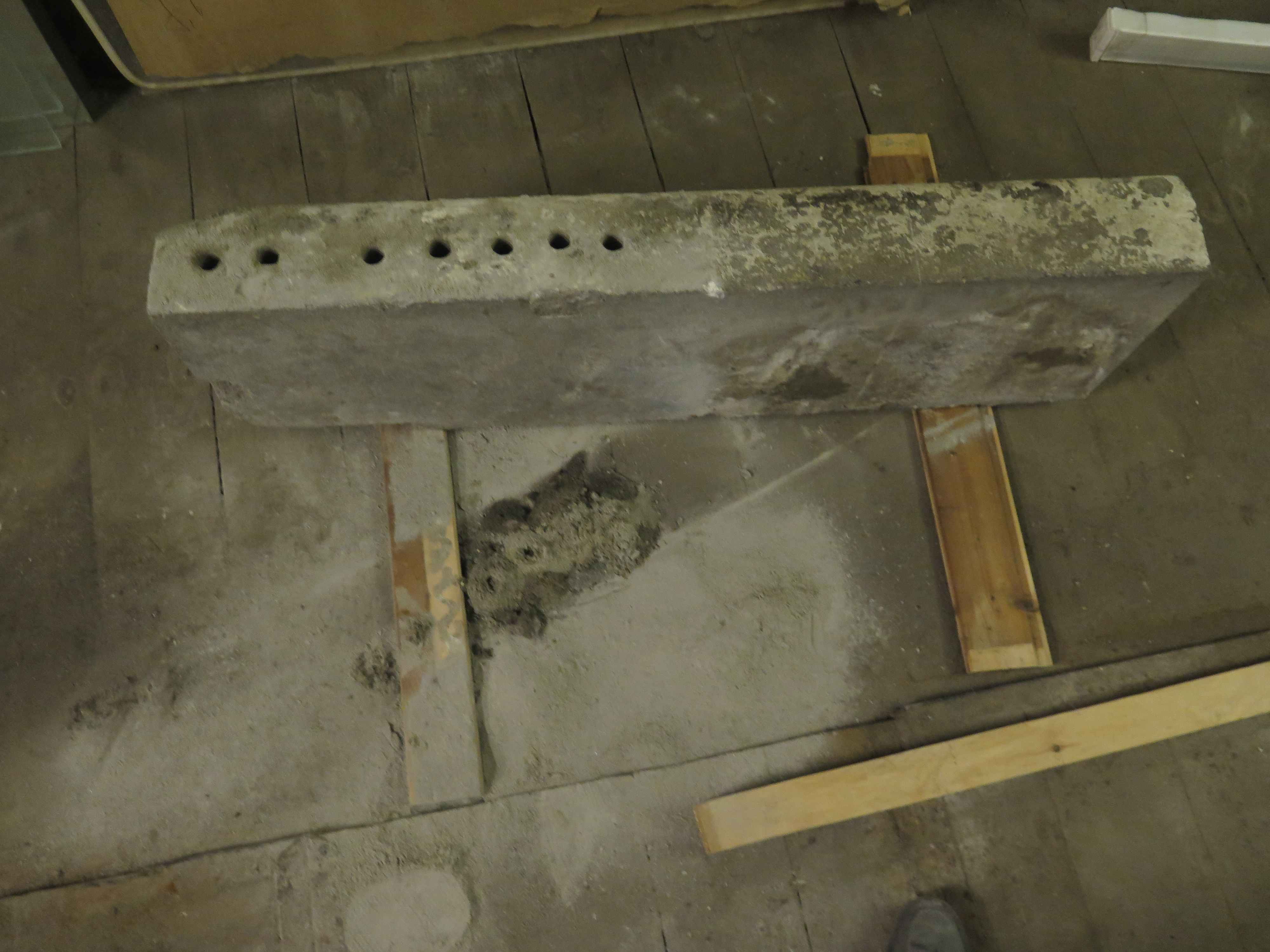

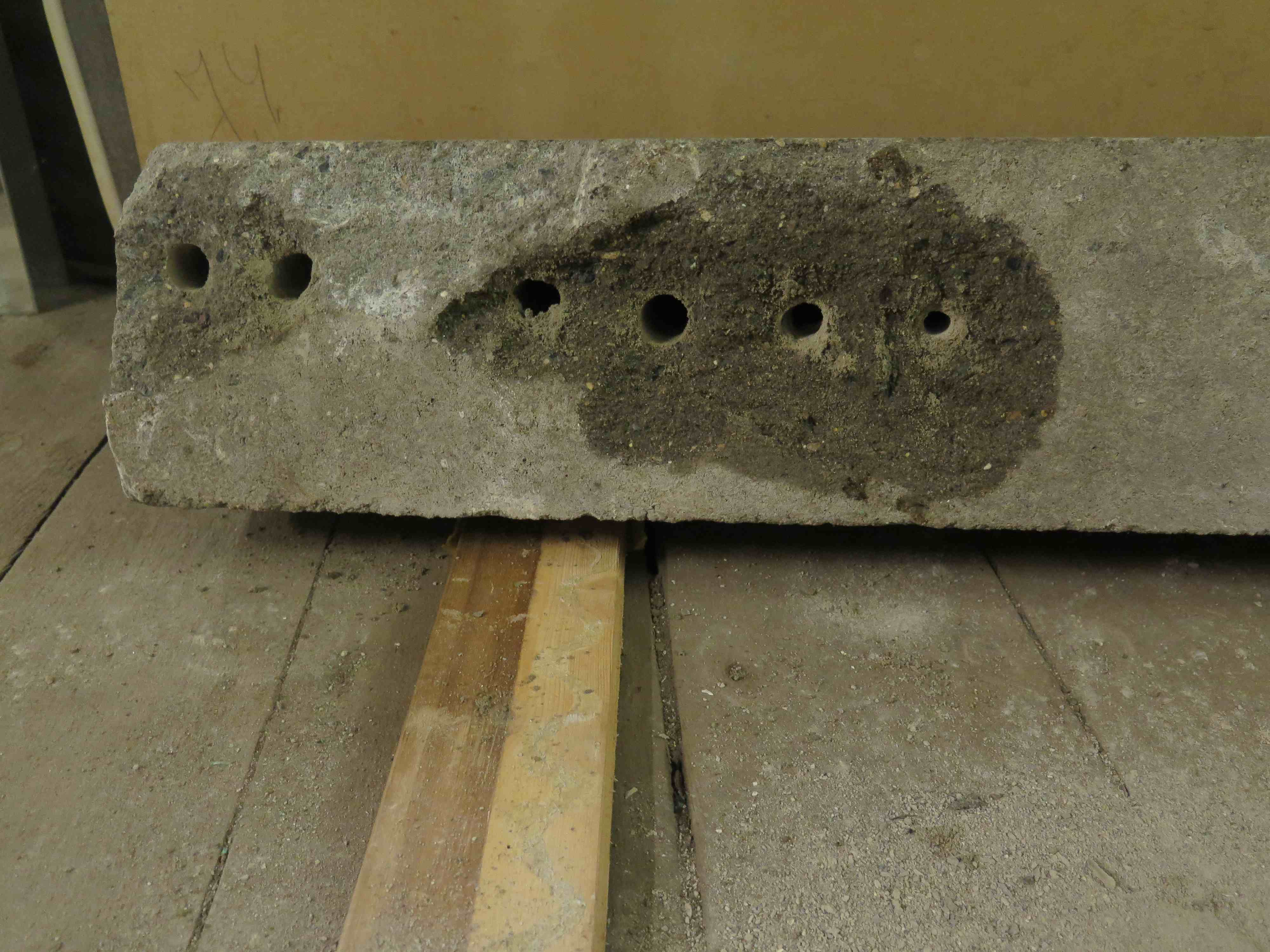

ole325, Олег - тебе интересно, - замеряй токи, амперы Мне это не интересно, да и нечем это делать //// После второго отверстия - аккумулятор 6,0 Ah - ощутимо нагрелся, а поскольку он получен от нашего форумчанин, рисковать не стал... аккумулятор 6,3 Ah после непрерывного бурения 4 го отверстия нагрелся меньше... Глубина 4 отверстия 260 мм, сходил сегодня мусор выковырял весь и замерил....

olki написал: Мне это не интересно, да и нечем это делать
обычный мультиметр за 276р, просто воткнуть в АКБ красный в +, черный в -. Увидеть заветные 20,8В и вперед. 3 или 5 огоньков на АКБ это не гарантия, что там 100%
olki написал: ощутимо нагрелся
ощутимо, это градусов 50? При перегреве АКБ инструмент отключится сам. 6.3 греется меньше coolpack 2 и меньше внутреннее сопротивление.
olki написал: Глубина 4 отверстия 260 мм
тогда 6 - > 6.3 прирост +28% 5 - > 6.3 будет ~ 50%, цена 6.3 7400р, 5ка 4000р
p.s. в ожидании 6 - > procore и обещанных +76%
