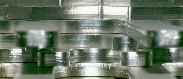

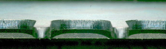

Наверно от того что так все здорово , народ начал решать вопросы своими силами и к шипорезке bosch начали делать шаблоны кстати вопрос форумчанам: на какой из двух фотографий шаблон от Bosch ?

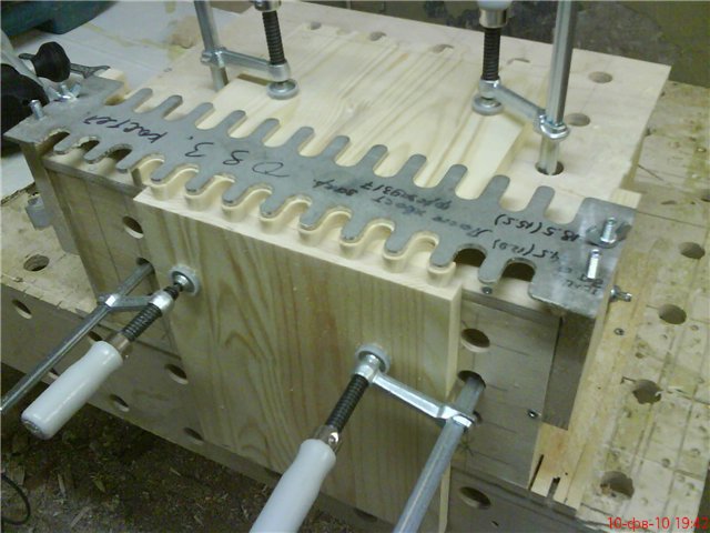

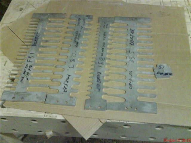

alex_k написал : на какой из двух фотографий шаблон от Bosch ?
Похоже на правом. Легкая матовость выдает. Нет? А какие шаблоны (форма шипов) на левой фото (ну или какие "начал народ делать сам"?) Мы тоже делали 3 двойных шаблона (изолок) к этой шипорезке. Удобно. Шесть видов как раз на три шаблона (двухсторонних). Как говорится Дай Бог здоровья Ивану ака IS. Открытый ЛХ только пока не сделали. В фирме где резали не могут такое делать (слишком типа мощный лазер)

Ansem написал : Похоже на правом. Легкая матовость выдает. Нет?
фото в предыдущем сообщении а заказные российские шаблоны фото b родной от bosch. - на чистоту поверхности внимание не особо обращали. Видно не знали что народ работает с допуском 0,1мм
Ansem написал : Мы тоже делали 3 двойных шаблона (изолок) к этой шипорезке
это тоже самое только 3 серия. Bosch ZF60 на всех не хватило . поэтому народ решил проблему попростому вышло не хуже.

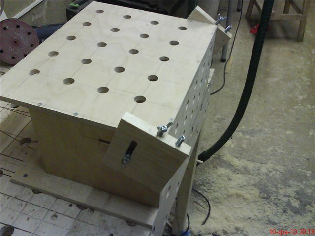

Можно больше фотографий самодельной шипорезки?

Gold_eggs написал : Можно больше фотографий самодельной шипорезки?
фотки не мои поразила простота конструкции и самое интересное работает
