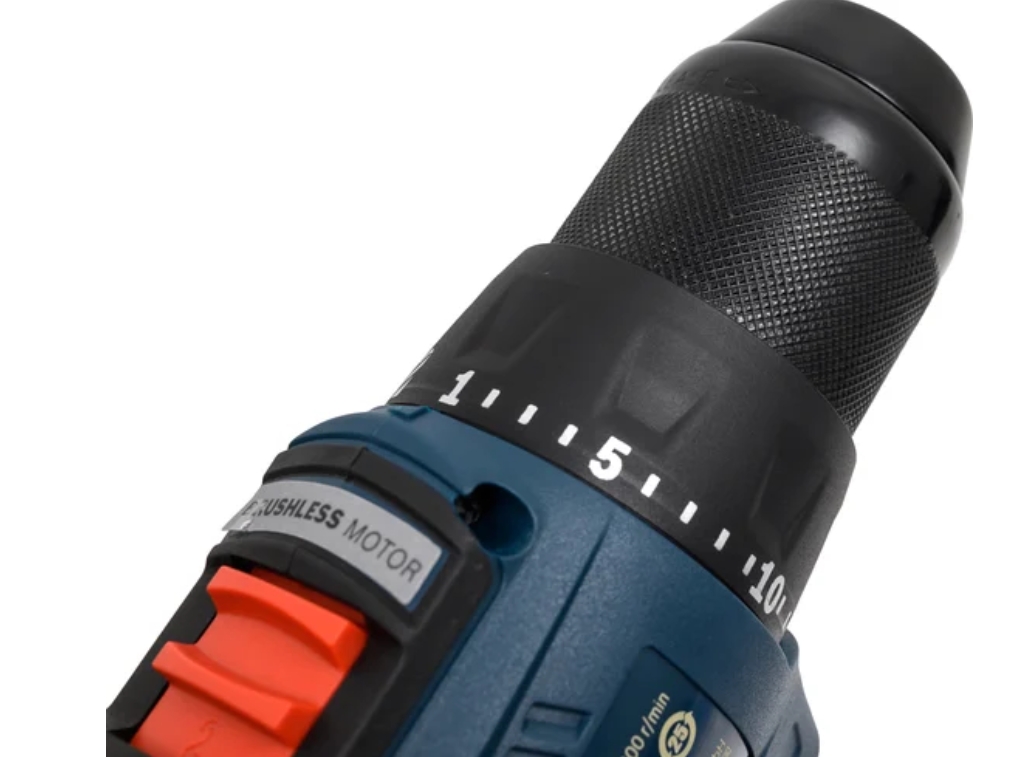

Nemez, в бытовых (если уж называть синий инструмент бытовым) шуруповертах реализовано ступенчатое изменение момента, а этот чем не заслужил?1000085372

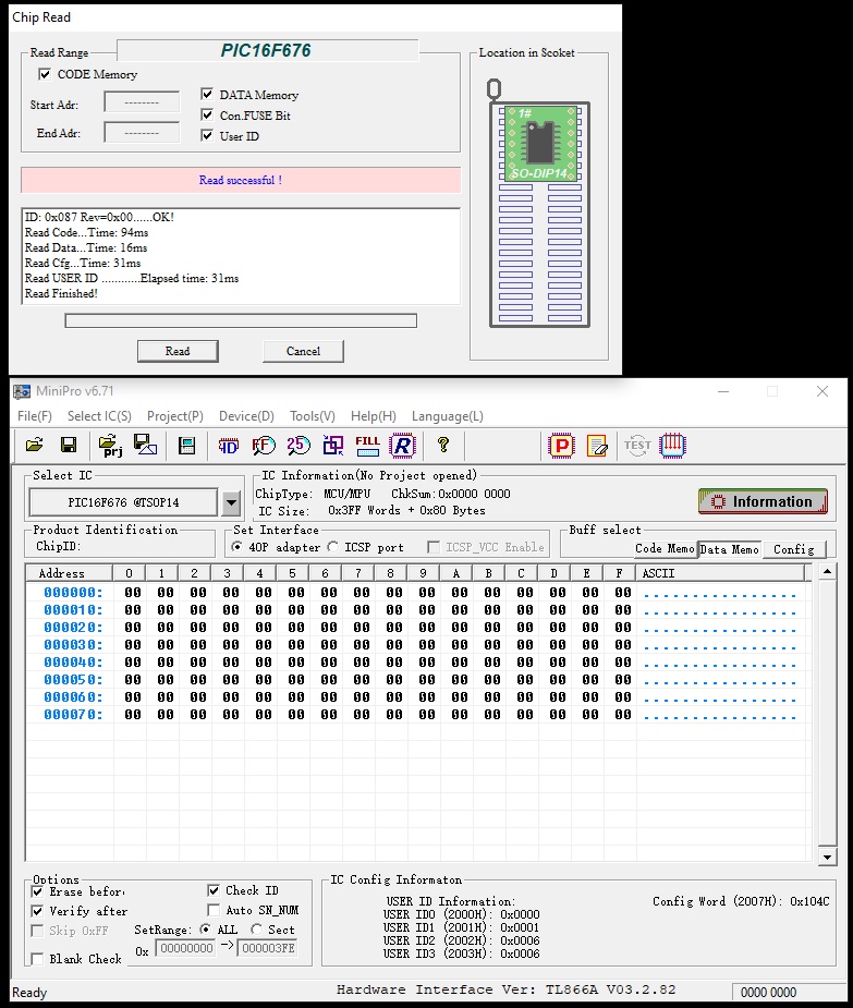

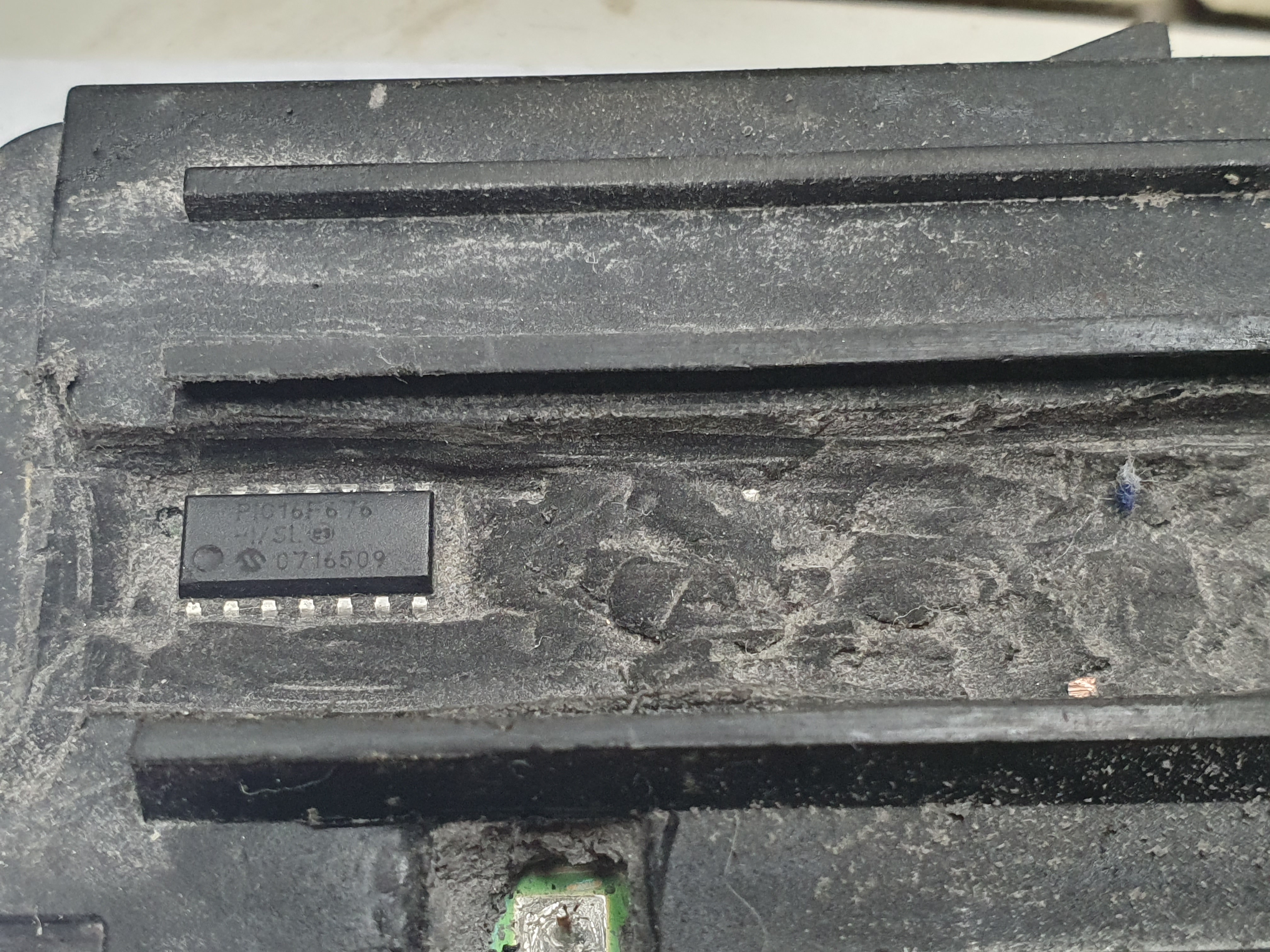

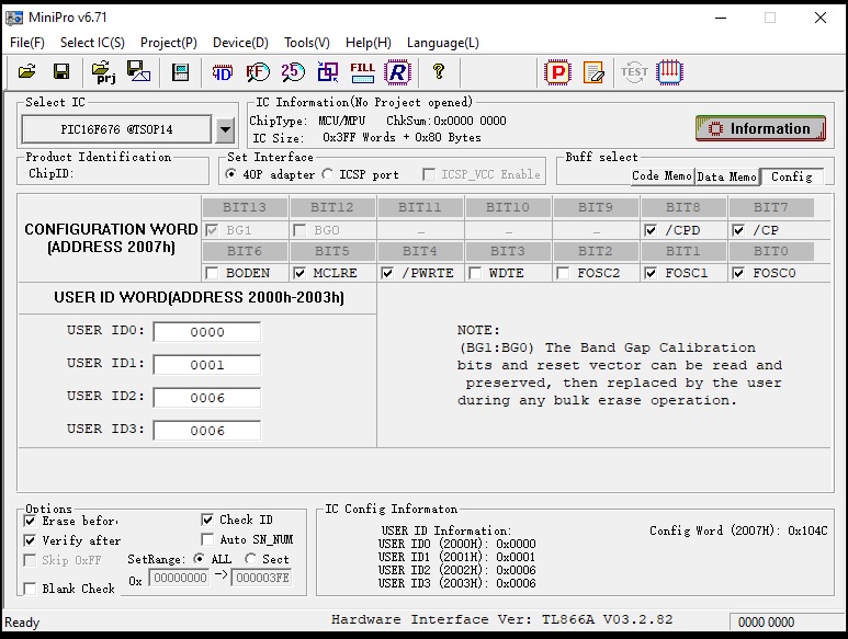

УШМ Bosch GWS 14-125 CIE ( синий корпус ) с таходатчиком в регуляторе и магнитом на оси ротора . регулятор скорости 1607233185 ( вроде аналог 1607233292 ) отковырял и выпаял мк PIC16F676 . попробовал считать через минипро ( tl866a ) - в списках есть , поддерживается . при чтении ID видит , но в окне одни нули . закрыта для чтения ? подробнее здесь -
https://forum-monitor.net.ru/threads/692605/#post-6964923
мк тоженуликонфиг

1967 написал 24.03.2026 в 19:33
Да. Для этого функцию закрытия чтения и придумана. Чтобы прошивки не воровали. А что сделать то с прошивкой то хотели? Модернизировать/изменить?
