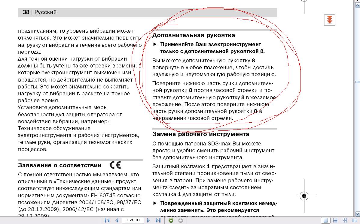

Вопрос представителю. Какое положение рукоятки перфоратора BOSCH GBH 11 правильное такое http://www.oma.by/i/photo/catalog/1.114145-big.jpg как он помещается в коробку или http://www.master.nnov.ru/catalog/data/1176_img2.jpg как подсказывает логика. Т.к. в первом положении пластик под ручкой "дышит" во время работы.

на 7-46 такие же щели - помоему без разницы - все зависит от ширины плечей :) - кому как удобнее...

положение зависит от длины рук оператора :) у меня на карабине стоит такая же подвижная передняя ручка. очень удобно настраивается :)

Мне принципиально, получить ответ производителя. В среднем положении перекрываются вентиляционные отверстия и пластик прогибается достаточно сильно, даже просто при переноске за ручку.

здесь вы его не получите... пластик да прогибаестся, но он упирается потом в редуктор - за 5 лет ничего не поломалось... а резинка уже до дыр стерлась на ручке :)

вы сгущаете краски... просто иногда стоит немного оторвать зад от стула и немного почитать инструкцию к тому чем пользуешся. инструкция тама http://www.bosch-pt.ru/boptocs2-ru/modules/oragetblob.dll/GBH11DE\_manual.pdf?db=ocsr55\_s041&item=OCSHEIMWPDF.v$m$d$lobvalues.r55&id=40727,6005,43&filename=GBH11DE\_manual.pdf
