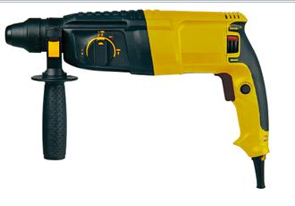

Homemaster
Homemaster
Сообщений: 6964
24.12.2010 в 01:54:24
Kvost написал : можно купить усечённую верию 4-32 и пользовать со сменным сверлильным от 2600 (отдельно 2000). Удобно.
Очень удобно, вообще люблю быстросмен за такую возможность.
Кстати, я тут нашёл компромисс для тех, кто не может выбрать между Bosch и DeWalt ;)
Таа-дамм! Перфоратор Ресурс РПЭ-800
Отличный девайс, не правда ли? Дал ему кодовое название DeBosch :D
