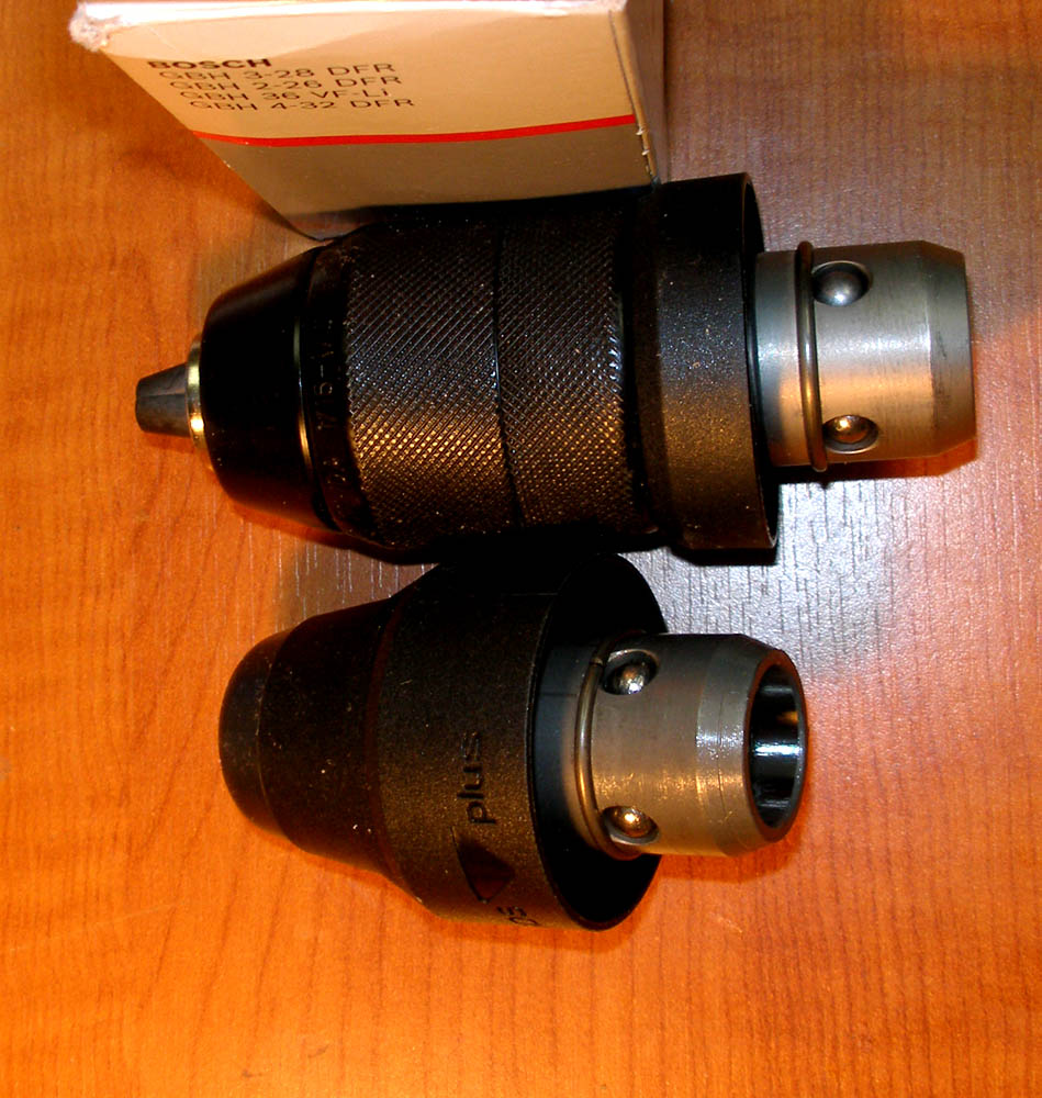

2dima12 На фото видно, что патрон SDS+ просто цельная снимающаяся часть ствола перфа. Сверлильный же патрон навинчен на переходник в виде такой же съёмной детали.

патрон Вейда?

dima12 написал : патрон Вейда?
Да, сейчас на всех Вейда, слегка улучшеный...губки калёные. Есть Рём, чтоб заменить, но вроде Вейда неплохо держит, биений 0...там посмотрим.

У меня в акционном наборе тоже Вейда,хотя есть в продаже простые (не акционные) с патроном Рём.

Реставратор написал : но вроде Вейда неплохо держит, биений 0...
Даже осевых биений, как на ударных дрелях, нет?

Макушка написал : Даже осевых биений, как на ударных дрелях, нет?
А откуда? Привинчен намертво, хрен отвинтишь. У перфа осевого люфта ствола нет. Вообщем в режиме сверления нормальная, мощная и точная дрель.

Реставратор написал : А откуда? Привинчен намертво, хрен отвинтишь. У перфа осевого люфта ствола нет.
Ну, не скажите. Зашел я тут в Леруа, посмотрел Макиту 2450FT (попросил продавана БЗП надеть), а у нее БЗП по оси люфтит не меньше, чем моя ударная конаковская, если не больше. Вот и спрашиваю...

Ну и я о том же, значит для дома 2-24 дфр сойдет, а про патрон я так и не понял: он принципиально такой же, как на 2-26, только адаптером для крепления к перфу отличается? Угадал? :)
