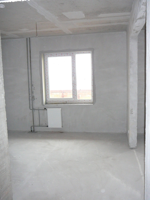

Уважаемые участники форума! Прошу вас высказать свое мнение или послать меня в соответствующие ветки на следующий вопрос: как сделать наиболее экономный минимальный ремонт в новостройке-однушке, чтоб можно было жить. С чего начать? (помимо водоразводки и установки сантехники)

стены оставьте как есть - все равно половина мебелью закроется; что не закроется - завесите картинами, постерами, рогами изюбра и прочими охотничьими трофеями
пол выровняйте стяжкой и застелите линолеумом+ковер/ковровое покрытие
люстры не нужны - напольные лампы экономичнее и практиченее
вместо дверей - занавески, кроме СУ - туда металлическую сантехдверь
можно жить=копить на ремонт

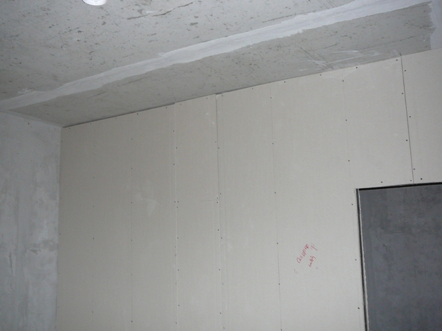

30.05.2008 в 15:13:23
спасибо! мне вот сказали, что клеить обои прямо на гипрок нельзя - испортится при снятии обоев, это так? тогда лучше сразу оклеять обоями только чисто бетонные стены?

adyn написал : клеить обои прямо на гипрок нельзя - испортится при снятии обое
правильно сказали, его перед наклейкой обоев надо обязательно зашпаклевать
