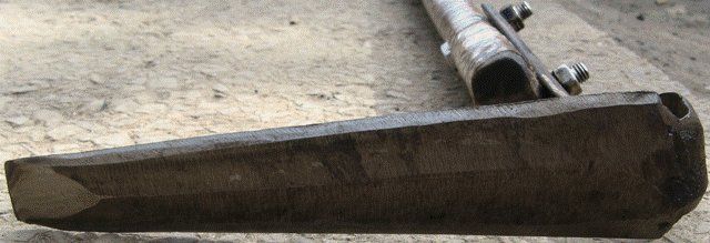

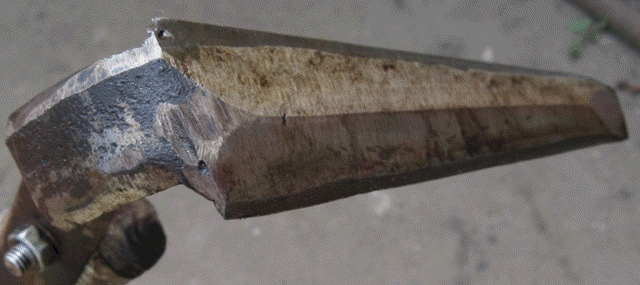

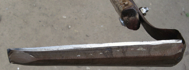

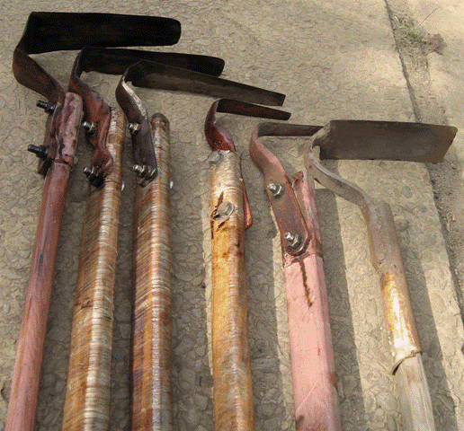

Написали в личку, просили показать, что сделал за прошедшее время. Сделал один плоскорез из рессоры. Это такой тяжеловес. Для него преград нет.
28.06.2011 в 05:56:07
Плохо видно. У Вас, что "нож" и ручка лежит в одной поскости? Наклона нет совсем?
28.06.2011 в 22:06:35
biv написал : У Вас, что "нож" и ручка лежит в одной поскости? Наклона нет совсем?
Углы делал как в посте 98.

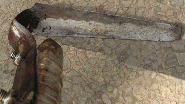

Вот сделал еще два (средние). Но для обработанной почвы самым удобным оказался самый первый, случайно сделанный из тонкой(1 мм) дисковой пилы с несрезанными зубьями. Очень удобно срезать сорняки, зубчиками их вытаскивать. Округлость обратной стороны тоже очень удобна. Им можно выполнять ювелирные работы, не наклоняясь.
15.07.2011 в 11:31:03
allzel написал : самым удобным оказался самый первый, случайно сделанный из тонкой(1 мм) дисковой пилы с несрезанными зубьями
может просто потому, что он в другую сторону загнут? У меня - именно так.
