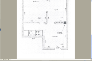

Дано: квартира новостройка без стяжки. Высота потолка 3 метра. План прикреплен.
Все таки решила переносить кухню в коридор. (кухня будет над нежилой зоной соседей, с этим нет проблем, все требования я знаю,
На плане возле самого стояка мокрая зона,там будет расположен СУ,)
Поэтому возникло несколько вопросов, помогите, плс, сделать ситуацию более четкой::o
Трубы от стояка к новому месту мойки длиной примерно 5 метров, насколько нужно поднимать пол? Вычитала,что уклон должен составлять 2см на каждый метр трубы? ( возниконовение при этом порогов меня совсем не пугает)))
Как альтернативу рассматриваю насос, Что же луше,практичней и надежней, создавать уклон или использовать таки насос? Сильно ли насос влияет на счет за электричество?
Что делать с вентиляцией, тоже тянуть? Сколько примерно это съесть пространства?
Вообще дорого ли все это? Технически это сложный процесс или? ( Я правильно понимаю,что там на полу нужно делать гидроизоляцию и тп., буду признательна если скажите какие именно работы нужно производить в моем случае?) :confused:
Я уже выбрала бригаду,но так как решила переносить кухню,хотела еще посоветоваться, может нужно дополнительно нанять какого нибудь суперсантехника? ( Бригада у меня простая без лицензий,знаю,что работают давно и мои друзья ими довольны)
Заранее Всем благодарна. :) :applause:
Извините,если мои вопросы несколько дилетантски,но я хочу перво-наперво сама во всем разобраться, такая я дотошная

Когда я спрашивала про насос, мне ответили, что он очень шумит. С уважением, Наталья
