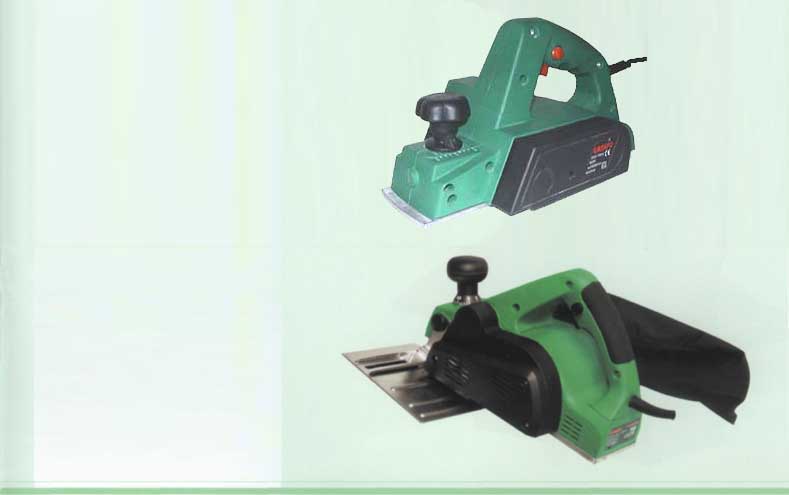

alex_k
alex_k
Сообщений: 9182
10.02.2006 в 15:33:02
Serg_M написал :
  1. alex_k просветите пожалуйста на счет китайцев в России. Какие марки можно брать. Интересуют в частности электрорубанки.
какой ширины выбираете рубанок и с какими ножами ? я выбирал в прошлом году из 82 мм с тонкими ножами, в итоге взял
greapo PPLN 823N -900вт -1400 руб выбирал на рынке с линейкой . главное, чтобы передняя подошва при перемещении оставалась паралельной задней и не было взаимных перекосов. передней и задней подошв проверяется линейкой по диагоналям и по краям. выбрал второй экз. перекос был в пределах 0.1 мм.
похожие конструкции выпускаются под двумя десятками марок. отличаются разными упорами,
выбросом стружки -на Elmos и SCHOPFER выкидывает на обе стороны у остальных направо.
могу сказать, что не стоит брать
Интерскол Р-82ТС
кривизна подошвы запланирована особенностями конструкции - тонкий листовой металл, которой согнут и надет на подошву.
если увидите, такое можно дальше не смотреть. такие же выпускает Калибр и еще несколько торговых китайских марок.
конструкцию можно посмотреть на www.omax.ru там есть сборка на omax 21401 и видна тонкая пластинка задней подошвы.
(сюда не взезла -300К)
ну и посматриваите распродажи в прошлом году в августе можно было купить
0603365181 РУБАНОК BOSCH PHO 20-82 -1875 руб
такое конечно может не повториться , но вдруг повезет.
если хотите рубанок с широкими ножами можно начать выбор с
Интерскол Р-102М у него другие конструкция ножей, которые можно точить.
чуть шумней конечно и на 1 кг тяжелей.
но в целом машина для своих денег приятная.
