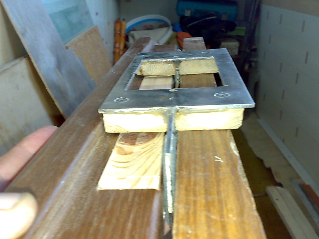

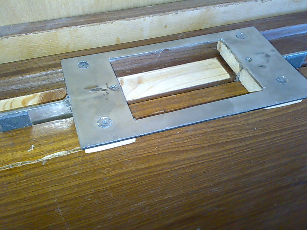

тож соорудил приспособу для фререзерования под петли только под один размер зато сразу на коробке (до сборки)и на двери одновременною. так как двери уже поставил-сфоткал приспособу без струбцин на обрезках.зажимаю между коробкой и дверью,фрезерую -вместо 4ёх перестановок-две.

А возможно ли использовать для выемки под петли вот так называемую обходную (или обгонную) фрезу http://centr.in.ua/product_175.html. У нее радиус подшипника на 3 мм меньше радиуса самой фрезы - соответствует толщине карт некоторых петель. Т.е. смысл в том чтобы не выставлять фрезер на ребре двери/окна, а просто работать как обычной кромочной фрезой. Очевидный минус - придется стамеской дорабатывать две кромки у выемки которые получаться скругленными. Из плюсов - минимум приспособ. Прокомментируйте плиз.

Фрезеровать боковой поверхностью фрезы - рано или попозже обязательно либо ухайдокаете дорогую дверь липо получите травму , а может и то и другое вместе. У меня попался маленький сучок под шпоном - фрезер чуть не вылетел ( еле -еле удержал одной рукой:a ) из рук и чуть не испортил дверь , вернее испортил, но я постарался прикрыть гадство петлёй с набалдашником - сильно не заметно . Именно из-за этого я и сначала задумался, а потом и сделал приспособления для фрезеровки пазов и под петли и под замки. .Не майтесь ерундой, а на крайний случай вырежьте из куска оргалита или фанеры шаблон под вашу петлю, но фрезеруйте ТОРЦОМ ( и на глубину торцевых выступов или немного побольше ) пазовой фрезы, как она ,соббсно, и рассчитана. Для этого нужно иметь ещё и копировальную втулку диаметром 10 мм под фрезу 6 мм. Если нет втулки, тогда надо делать большой шаблон ориентируясь на внешний край подошвы фрезера. Все специализированные профессиональные фрезера ( приспособы ) работают именно торцом пазовой фрезы за несколько проходов. Остаётся только пару малюсеньких уголков отщипнуть ножичком или стамеской - дело пары секунд.

6 дверей так поставил. Никаких шаблонов, всё быстро и удобно.
Для проф работ, конечно лучше шаблон, а ещё лучше, специальный фрезер для петель.
