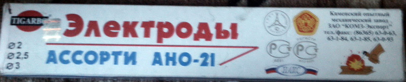

Викторыч

02.02.2011 в 09:37:56
А я тут недавно вот такое прикупил на пробу

Викторыч написал : прикупил на пробу
По какой цене?

Викторыч написал : вот такое
Интересное название... Противоречивое какое-то. А что внутри пачки, Вы смотрели? Ассорти или все-таки АНО-21? Если только АНО-21, то може разных диаметров? А если и диаметр одинаковый, то може качество разное?
Как-то видел шоколадные конфеты с названием "Дежавю". Звучит красиво, загадочно. Но помните, был такой одноименный фильм-кинокомедия советско-польского производства?
То, что на пачке слева три диаметра указано, еще ни о чем не говорит. Просто пачка универсальная обычно делается, а напротив соответствующего диаметра упаковщик вручную уже галочку рисует. Хотя... Може действительно все три внутрь положили.

Tomkol написал : То, что на пачке слева три диаметра указано, еще ни о чем не говорит
Как раз думаю обо всем и говорит...

ribakow.fthj написал : По какой цене?
пачка килограмовая, стоила 153 рубля 2Tomkol В пачке АНО-21 трех диаметров, как на пачке и написано, потому и ассорти

Викторыч написал : В пачке АНО-21 трех диаметров, как на пачке и написано, потому и ассорти
Маркетинг не дремлет.;)
