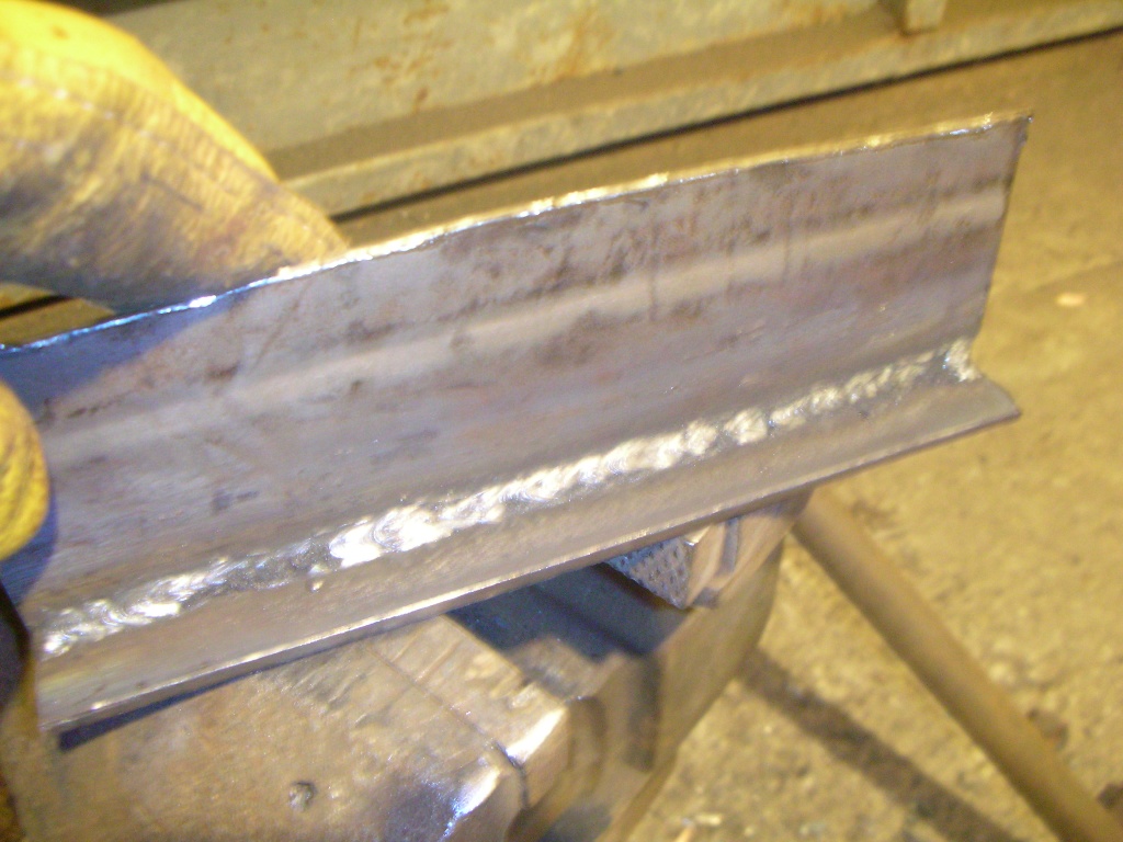

Ренат 2607 написал : Говорят, среди рутиловых выделяются по сварочно-технологическим АНО-36 (разработка интитута сварки им. Патона).

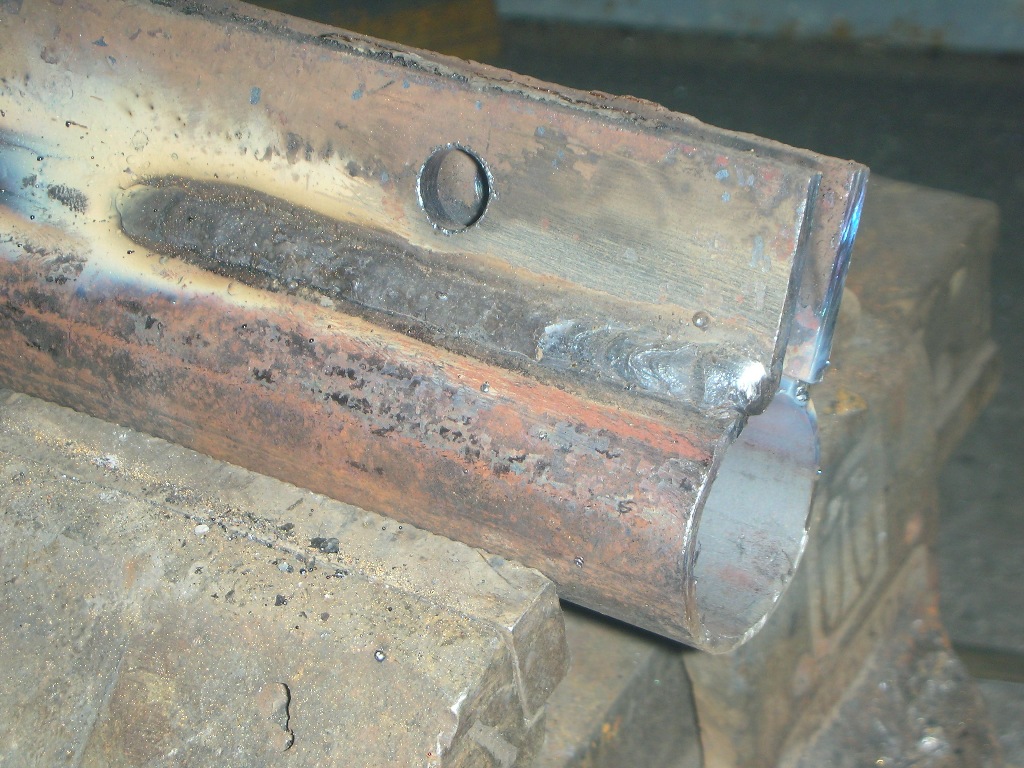

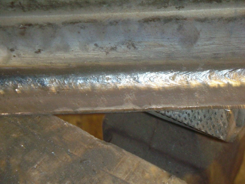

Вот еще фотку покажу. Угловой шов выполнен АНО-36 Патона диаметром 3 мм на токе 85 А. Положение деталей - одна горизонтально, вторая - ребром. Ямки на шве - это от клювообразного молотка, которым я шлак обивал.
Вторая точно такая же деталь точно так же сварена ОК-46.00 Sibes (Тюмень по лицензии Esab) И в обоих случаях варил по незачищенным от окалины поверхностям. Патоновские легли намного ровнее. А вот это УОНИИ 3 мм Патона, ток - 90 А. Очень хорошо видно, что слой шлака очень тоненький. Шов, конечно, не очень гладкий, но это из-за того, что мне важно было не сделать какие-нибудь наплывы внутри трубы, поскольку в ней должна впритирку двигаться вторая труба немного меньшего диаметра.

2Tomkol Красиво. Инвертор?

vitil написал : Красиво. Инвертор?
Ну, это не всегда еще так получается. Когда пробуешь сварить что-то просто так, то, как правило, все гладенько получается. А когда нужно аккуратно сварить ответственную конструкцию, то начинаешь переживать сильно, чтобы всё красиво сделать, а получается почему-то наоборот. Варил, да, инвертором Awelkо Microtig-170.

Tomkol написал : А когда нужно аккуратно сварить ответственную конструкцию, то начинаешь переживать сильно, чтобы всё красиво сделать, а получается почему-то наоборот.
Нормально сварено. Не переживайте.;)
