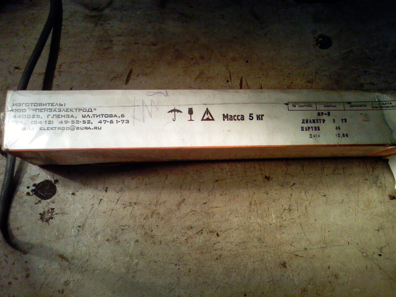

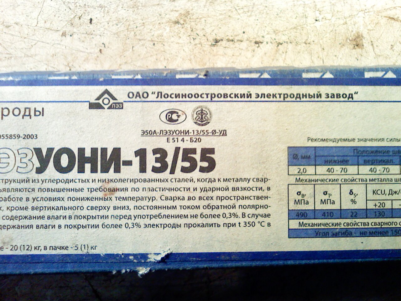

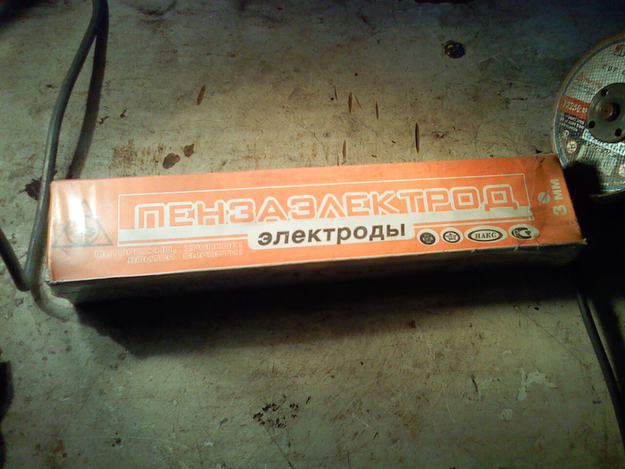

У меня в расход ушли вот эти:
POG65
POG65
Регистрация: 25.09.2009
Сатка
Сообщений: 8815

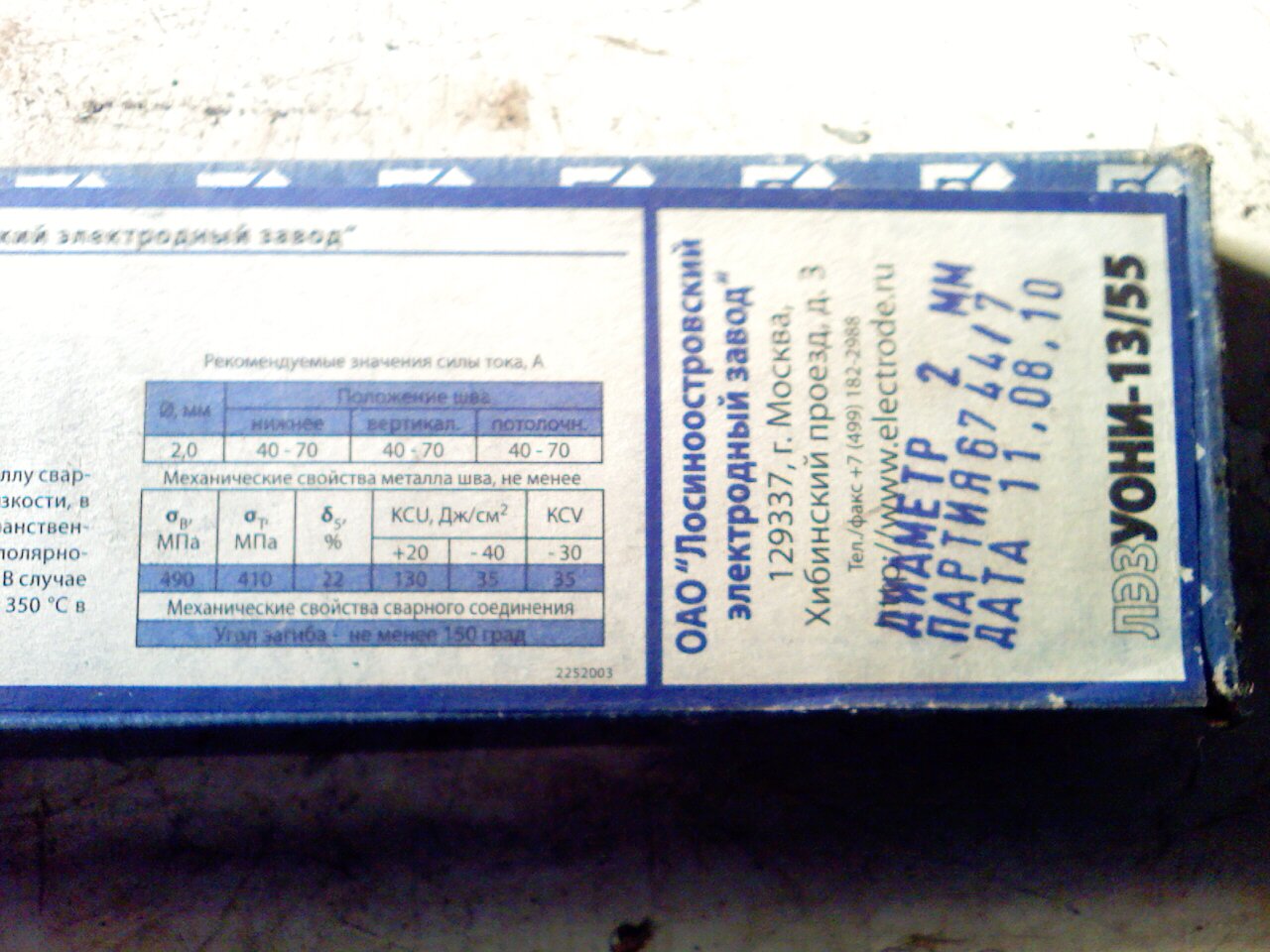

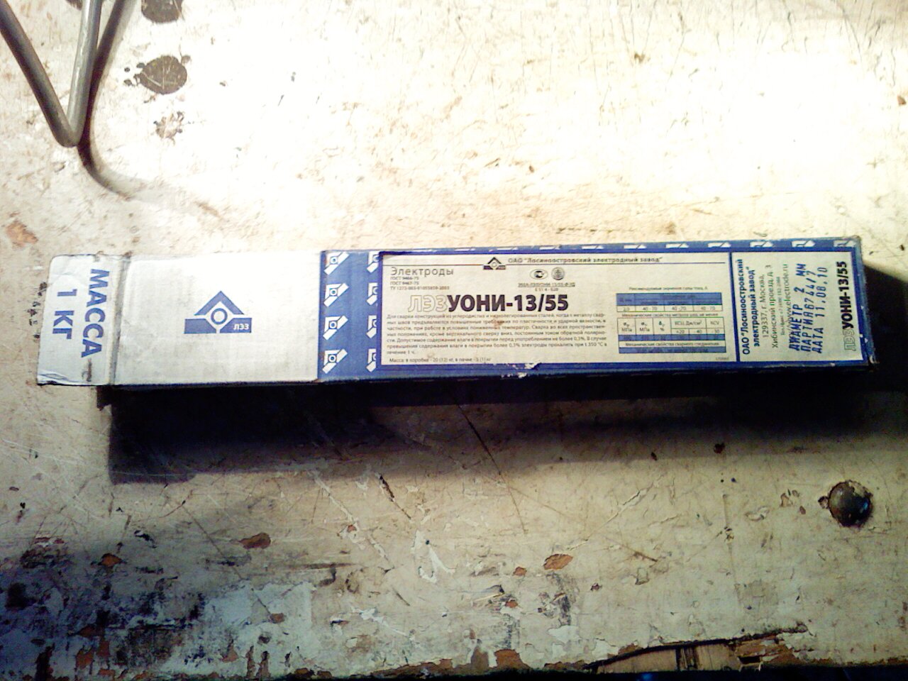

04.02.2011 в 17:12:55
А эти, ждут весну;)

POG65 написал : У меня в расход ушли вот эти:
Судя по первой фотке - тоже "Ассорти"? Толко не по диаметру, а по марке.

Tomkol написал : Судя по первой фотке - тоже "Ассорти"? Толко не по диаметру, а по марке.
Нет, у них пачки одинаковые (видимо экономят). Марка того, что внутри, определяется синим штампом.;)

POG65 написал : Марка того, что внутри, определяется синим штампом.
Это МР-3. Сфотографировал не совсем удачно.
