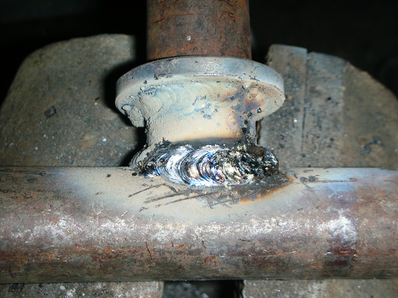

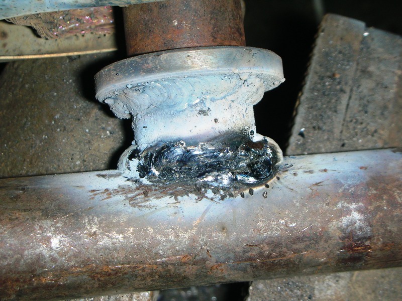

И опять про разницу между рутиловыми электродами и УОНИИ. Варил сегодня детали - один отрезок кругляка (диаметр 24 мм) торцом к боковине другого такого же отрезка. Тоесть шов нужно было залить в острый угол, напоминающий по форме Y. Сначала попробовал-таки рутиловым толщиной 2 мм на токе 70 А. Результат гадкий - по краям деталей наплавился металл, а посредине шлак:
Тогда опять вернулся к УОНИИ - совсем другое дело: . Вторую такую же деталь варил сразу УОНИИ - результат сразу же такой, как на втором фото. Вот и напрашивается вывод, что лучше немножко напрягаться (совсем чуть-чуть) при поджиге УОНИИ, чем матюкаться, выколупывая шлак из непроваренного шва. Рутилом можно очень хорошо разве что стыковые швы варить.

13.03.2011 в 13:02:52
Tomkol написал : И опять про разницу между рутиловыми электродами и УОНИИ
Вторые позволяют варить погруженной дугой (чуть ли ни ванный способ),-с рутиловыми это не прокатит..
