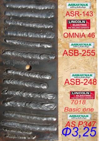

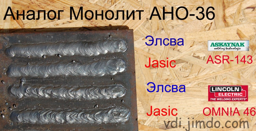

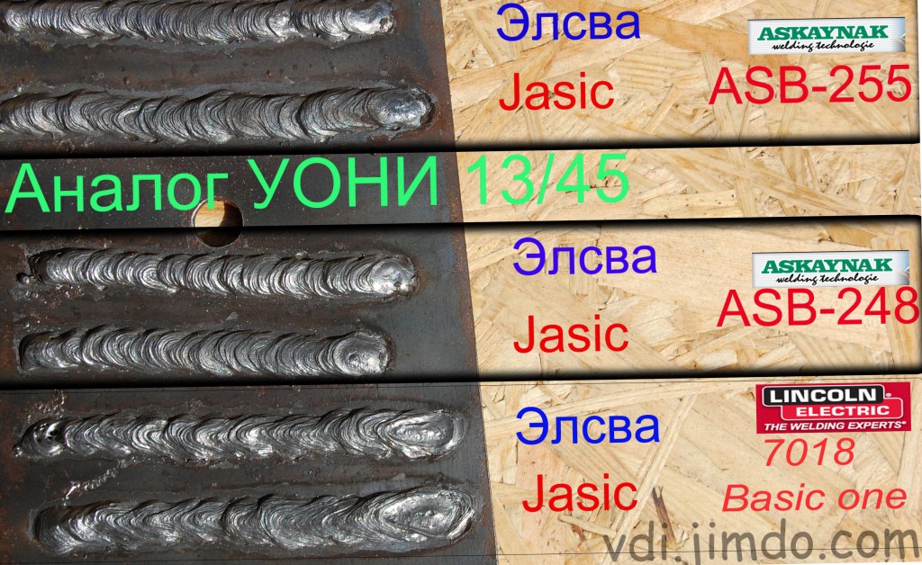

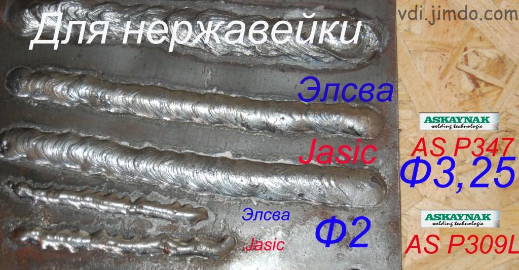

Ну, тогда и я свое "мастерство" вывалю. Решил проверить иноземные аналоги наших АНО-36, УОНИ и ЦЛ-11. Для достоверности теста взял два инвертора: Элсва ВД-160И и Jasic ARC 160. Получилось вот так:
Свои впечатления и фотографии сварочных швов более крупным планом здесь.
